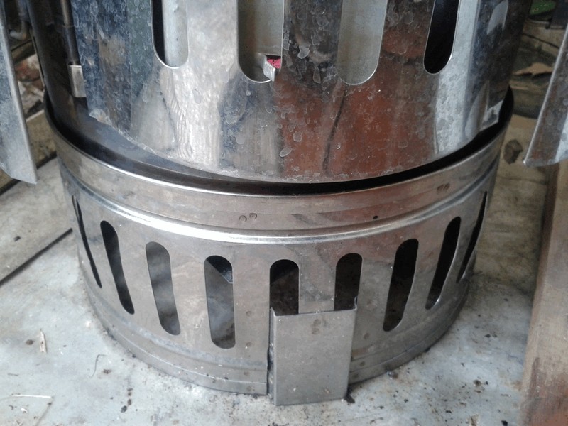

2. Что здесь и в Жиге не хватало -
Регулировка поддувала.
Тут его сообразить очень можно и даже очень нужно. В конструкции дверки всё для этого есть. Мне понравилось.
Я просто пластинку квадратенькую поставил(с отгибающимся язычком по центру). Под кожух дверцы сунул и ей поддув в печи регулировал. (ну, что мне под ноги попало, то и воткнул. Попало, то что нужно.) Можно любую железячную пластинку вставить и шурупик в неё вкрутить)
А можно и красивущще сделать, На производстве, фирменный блестючий кусочек нержавки, с изящно отогнутой красивенькой ручечкой, приклёпанный к кожуху дверцы. И будет елозить туда-сюда по имеющимся в наличии направлющим, открывая-закрывая приток воздуха.
