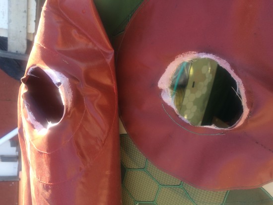

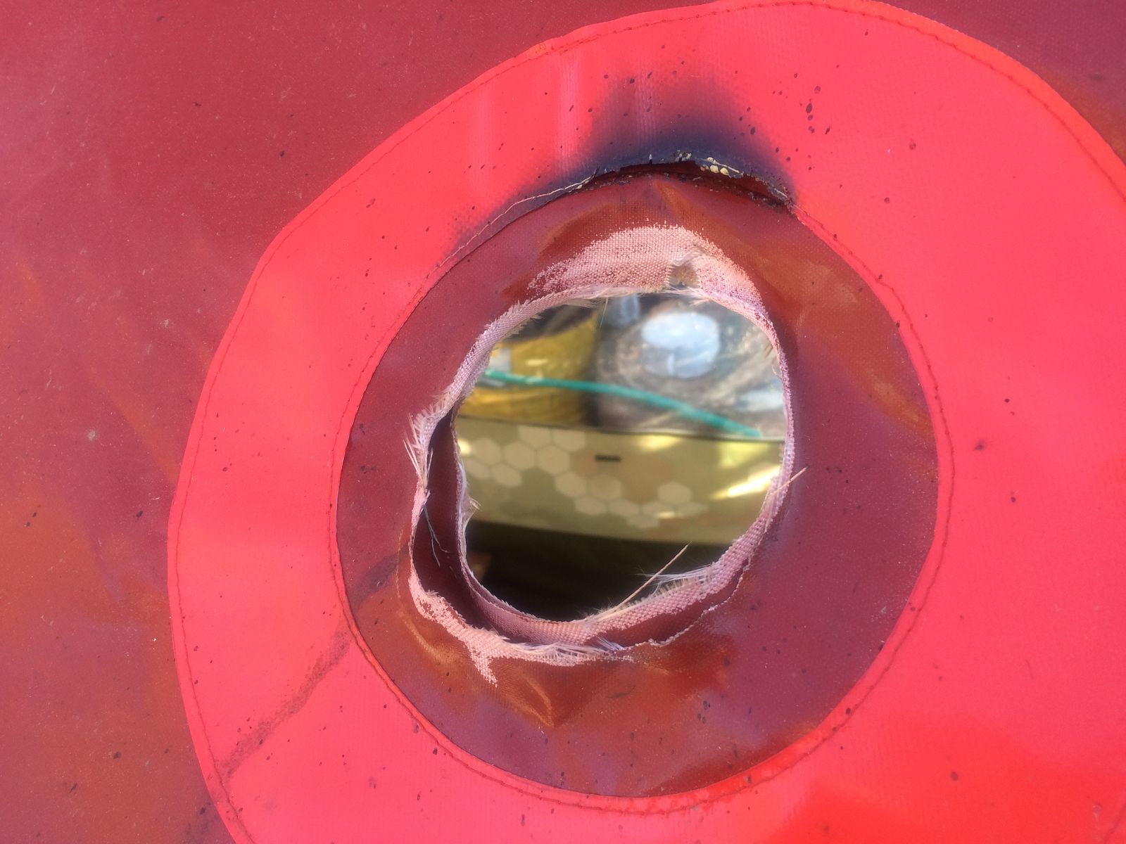

shmon писал(а):что значит ИЗН не выдерживает?
я ее в печь пихал, горелкой жжог, дротики кидал (в белую), сигареты тушили, причем обе модели на моих фото есть , поясните более подробно!
Артем, я думаю, под не выдерживает yugoriv понимает то, что в месте разделки через несколько протопок все выгорает "в хлам" (у него Кайфандра). Поэтому он и заказал уже металлические разделки. У меня это тоже стоит в списке ближайших покупок - фото разделок моей Кайфандры и ИЗН прикладываю ниже.
Думаю, Алексею Александровичу при проектировании Кайфандры-2 стоит-таки ставить металлическую разделку в стоковой версии, ну или как опцию сразу предлагать. Не на много весь комплект тяжелее станет, зато появится точка опоры как на "старших" версиях.

Re: Искрозащитные накидки (ИЗН) для МБ
Добавлено: 26 ноя 2017, 08:51
Это у Ильи я видел, я вообще про ИЗН спрашиваю на другие модели,
Кайфа самый бюджет минималки, что ее хаить?
я про те что отдельно продаются, не пробовал не хай, из этой серии
Тем более что Алексей Александрович, сам писал, что ткань в крыше не лучший вариант, лучше доп накидка, за неё и речь, о доп накидке!
Добавлено: 26 ноя 2017, 09:05
MadPaul
yugoriv про "Кайфандру" пишет, у него до этого кажется только МБ-10 была.
Все ИЗН на остальные палатки сразу идут с металлической разделкой и они прекрасно справляются со своей задачей :)
А на Кайфандре даже такая разделка как у меня сейчас вполне себе нормально работает.
Туда уже, наверное, обычный дымоход от Медианы пролезет :D
