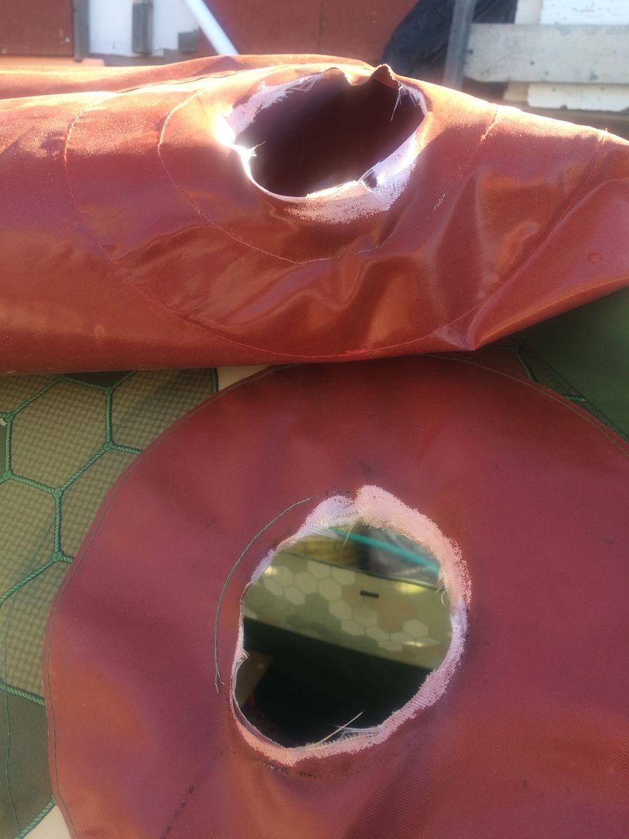

Испытать ИЗН пока не довелось, но уже заказал разделку на палатку и разделку на ИЗН.
Высокую температуру, длительное время, ИЗН не выдерживает.
Возможно кремнезёмная ткань будет лучше. Я имею ввиду только в качестве разделки для палатки. Сама ткань скользкая плотная и тяжелая.

без обид, Вы сами поняли, что написали?
тут многие на меня ворчат, но тут я не понял...
и где связь Али, частично Китая и Новосиба?
Новосиб 10 дней и точно!!!, а то что склад Али (Тверь, Владик, Нижний) частично в РФ и что то по полгода идет, Вы и об этом скажите...о том что 70% это потеря товара или кэшбек после 3х месяцев... и Вы без товара...
что значит ИЗН не выдерживает?
я ее в печь пихал, горелкой жжог, дротики кидал (в белую), сигареты тушили, причем обе модели на моих фото есть , поясните более подробно!

shmon писал(а):что значит ИЗН не выдерживает?
Артем, я думаю, под не выдерживает yugoriv понимает то, что в месте разделки через несколько протопок все выгорает "в хлам" (у него Кайфандра). Поэтому он и заказал уже металлические разделки. У меня это тоже стоит в списке ближайших покупок - фото разделок моей Кайфандры и ИЗН прикладываю ниже.
Думаю, Алексею Александровичу при проектировании Кайфандры-2 стоит-таки ставить металлическую разделку в стоковой версии, ну или как опцию сразу предлагать. Не на много весь комплект тяжелее станет, зато появится точка опоры как на "старших" версиях.
ИЗН на Кайфандре
ИЗН на Кайфандре
Разделка на Кайфандре

yugoriv про "Кайфандру" пишет, у него до этого кажется только МБ-10 была.
Все ИЗН на остальные палатки сразу идут с металлической разделкой и они прекрасно справляются со своей задачей :)
А на Кайфандре даже такая разделка как у меня сейчас вполне себе нормально работает.
Туда уже, наверное, обычный дымоход от Медианы пролезет :D

При выгорании штатной разделки увеличиваются зазоры между трубой и тканью. И это все происходит в области образования перегретого пара. Пар будет уходить наружу, а взамен мы получаем еще больше холодного приточного воздуха. Летом это будет не так чувствительно, но в другое время года может оказаться ощутимым.

bokax писал(а):При выгорании штатной разделки увеличиваются зазоры между трубой и тканью. И это все происходит в области образования перегретого пара. Пар будет уходить наружу, а взамен мы получаем еще больше холодного приточного воздуха. Летом это будет не так чувствительно, но в другое время года может оказаться ощутимым.
Я как раз вчера в -5 при снеге использовал Кайфандру по прямому назначению - все было просто супер !!! :) Как телефон закончит бэкапить 30 Гиг памяти - выложу отчет в соответствующую ветку. Но лишние теплопотери, действительно, не нужны. Хотя пока печь Жига все это с избытком перекрывает. Правда, и Алексей Александрович писал, что эта баня только для периода весна - лето - осень.

При -5 уже чем попало не прокачаешь (+80 и выше). Нужны только хорошие дрова. Ну а зазоры тем более не к месту. Неужели во Владике -5 и снег лёг? Вроде климат помягче должен быть. У нас в средней полосе около -5, но снега 5-10см всего
