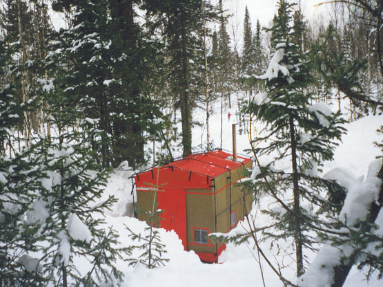

Поделюсь своим опытом. В 2001-м году мобильная баня мне виделась только как парилка без предбанника. Это было на заре мобибастроения, когда никаких мобильных бань еще не было.
С 2001 под 2003 г. Мобиба называлась еще мобильная баня "Термофор". Наименование "Мобиба" стало основным брендом в конце июня 2003 г.
Но еще в 2002-м году я стал думать и о комнате отдыха. И тогда мне мобильно-банный комплекс виделся как две отдельные палатки, состыкованные через переходной узел.
Я тогда еще был молоденький и стройненький )). Больше 20 лет прошло с тех пор.
