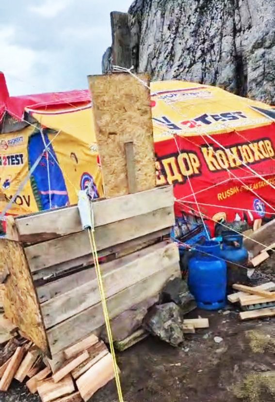

Да, это МБ-18, но на алюминиевой трубке 16 мм. Когда высаживались на остров и монтировали лагерь - был штиль. Крайне редкое явление в тех местах. Потом со станции Белинсгаузен, которая находится в 8 милях от острова Смоленск передали радиограмму, что надвигается сильный шторм. И 4 декабря Федор Конюхов в полной мере узнал, что такое ураган на острове в тамошних широтах. Двое суток палатки стояли под ветром 45 узлов. Это больше 83 км/ч.
Часовня на 16-й трубке на основе МБ-15 была разорвана ветром. Мы к таким ветрам палатки не готовили. Дверь сорвало из-под гермоклапана, ветер ворвался в палатку большим давление и вырвал сначала деталь крыши. А на вторые сутки и всю палатку раздавил. Сейчас часовни в лагере нет.
Основная жилая палатка Р-44, созданная на основе Р-34 тоже пострадала. Меня не было, чтобы проконтролировать монтаж. А они подпорки крыши не ставили, пока вещи в палатку заносили. А потом те, кто проводил монтаж ушли с острова, а подпорки так и забыли поставить. Налетел лютый ураган, а там пролет шириной 4 м., огромная парусность и без подпорок коньковой балки. В результате ту сторону, которая обращена к морю ветром и сильными вибрациями продавило вовнутрь. При этом вторая половина палатки даже без подпорок - выжила.
У меня есть видео от Федора Конюхова, там снято, как это все выглядело во время урагана. Как тент хлопал. Там реально человек со слабыми нервами обкакается. Ощущение, что тебя сейчас ветром раздавит или унесет куда-нибудь. Но Штаб Федора Конюхова не публикует это видео. Не знаю почему. Поэтому я тоже не публикую. Сам Федор Конюхов не знал, что у него эти подпорки есть в комплекте. Ему не сказали или что. Он стал подпорки внутри палатки из досок городить. В итоге форма палатки была восстановлена. Трубки и тент выдержали.
В лагере была палатка от стороннего производителя. Ее можно увидеть на некоторых фото. Какая-то полубочка оранжевого цвета. Ее в хлам, в смятку раздавило. На этом фото ее останки справа на переднем плане. Это был склад. Дальше слева видно, как продавило крышу на Р-44. И только одна палатка из всего лагеря полностью пережила катаклизм, катастрофу полностью без повреждений. Это МБ-18/16.
Поэтому владельцы палаток МБ-18/22 могут смело ехать куда угодно. Если палатка выжила в проливе Дрейка под ураганом, то нет такого ветра, который сломает МБ-18/22.
Сейчас жилая палатка Р-44 восстановлена, подпорки поставлены самодельные из досок. Трубки, переходники не сломались, тент не разорвало, поэтому палаткой можно дальше пользоваться. Снаружи Федор Конюхов смастерил из подручного материала аэродинамические отбойники.
С 18/22 круто! Там она еще и без ТН. С ТН по идее еще крепче будет.
Если не забыть поставить на все растяжки.
Со временем многие "забивают" на это, и в один прекрасный день, всё ломает ветер, или пользователь держит руками свой домик.

А какие места крепления растяжек считать обязательными? Я свою крепил: шесть точек по юбке, по две точки на боковых стенках, две точки за задней стенке и одна точка на передней стенке. Вроде это все штатные точки. Для подстраховки привязал растяжки ещё к каркасу, ближе к верху, но не уверен, нужно ли было.

К каркасу, над крючком, ближе к верхнему углу.
это ещё четыре точки по углам. На данном фото к дереву привязано, а так к земле на колышек, если нет деревьев.

Судя по фото у Вас достаточно растяжек. Фартук досками к настилу лучше притянуть саморезами по периметру. Образуются дырочки, проколы в фартуке, это лучше, чем будет задувать. И так будет надежнее закреплено на настиле.
