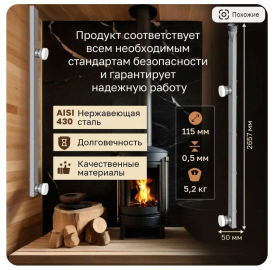

Алексей Александрович, что думаете о вентиляции "басту" ?

Мифодий81 писал(а): ↑18 янв 2025, 12:52 Алексей Александрович, что думаете о вентиляции "басту" ?
Скажу, что это коммерческий продукт. "Басту" - это слово означающее баню на шведском языке. Здесь же речь о готовом комплекте вентиляции. Такая схема вентиляции в России и до шведов-финнов использовалась. Не понятно, почему это нужно обязательно шведам присвоить? Ну, да ладно. Слово красивое производителю ТиС понравилось. Тоже аргумент. Но посмотрите, как они это на картинке показывают.
Голый металл обращен в парике к пользователям. Ничем не прикрыт. Если самому не изготовить защиту, будет неприятно прижаться к горячей стали. ))
Что же по сути вопроса насчет вентиляции. Непосредственно во время т.н. "банного сета" воздух парилки лучше не тревожить. Желательно не иметь в это время никаких восходящих и нисходящих потоков, чтобы не нарушать "паровой пирог". Объем парилки это достаточно кислорода, чтобы подышать 15 мин. Потом перерыв и залповое проветривание на пару минут. Сбрасывается избыток температуры и обновляется воздух.
Цель, которая ставится перед такой системой вентиляции, это подсушить парилку после завершения банных процедур. Когда я меньше понимал про парогенерирующие печи и как они сотрудничают со стационарной парилкой, я тоже опасался, что стены начнут мокнуть от громадного количества воды, которое из бака переходит в атмосферу парилки в виде пара. Но это не так работает. Стены и потолок парилки при работе печей типа "Скоропарка" становятся теплыми и сухими. Несмотря на парогенерацию. У меня в парилке даже решетка раздвижная есть, на которой я развешиваю мокрые полотенца. Они очень лихо высыхают. Паровая парилка перегретым паром их высушивает. То есть нет там проблемы с отмоканием стен. А вот сделал я вентиляцию в потолке, - оттуда начало капать. Потому, что пар внутри воздуховода конденсируется и течет обратно в парилку. Пришлось глушить, воду отводить. Зря сделал, не надо было.
В предлагаемой системе "Басту" на голову капать не будет, но и смысла я в этой вентиляции не вижу. Главное иметь окно распашное на стене парилки и что-то напротив, что тоже можно распахнуть. Либо дверь, либо еще одно окно. У меня в стандартную "Скоропарку СП-12", помимо натрубной каменки внедрена еще и система вытяжной вентиляции. Устроена она следующим образом. Под печью, под ее днищем, непосредственно под коробкой зольного ящика размещен еще один коробчатый канал. Один конец этого канала обращен в парилку, а другой соединяется с ящиком зольника. Когда снаружи парилки ящик зольника печи полностью закрыт, то внутри открывается канал, по которому воздух их парилки затягивается в ящик зольника, и далее через топку - в дымоход. То есть, несмотря на то, что печь топочным каналом и дверкой обращена в комнату отдыха, она умеет откачивать воздух из парилки. Что является по своей сути "принудительной вентиляцией. Но и даже эту хитрую систему я часто просто заглушаю и не использую. Чтобы не тревожить, как я сказал, "паровое облако" в парилке.
