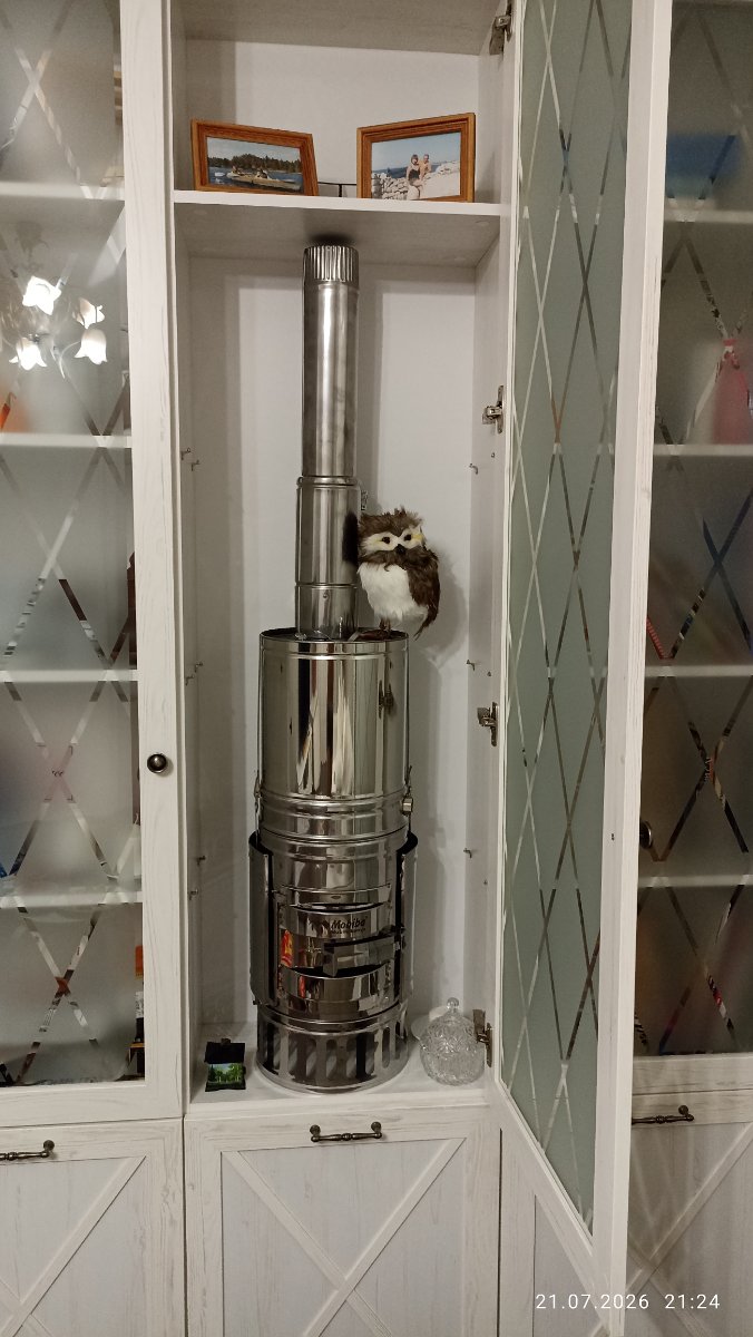

Re: Всё о печке Жига - 2
Добавлено: 21 июл 2026, 18:33
Уже говорилось
Шедевры надо хранить на полке в стенке.
Что и делаем.
До ближайшего выезда ))
Добавлено: 22 июл 2026, 09:42
Михаил, понимаю, даже жалко пользоваться. Сам кайфую от технологичности и самой идеи. Жига-2 - шедевр!

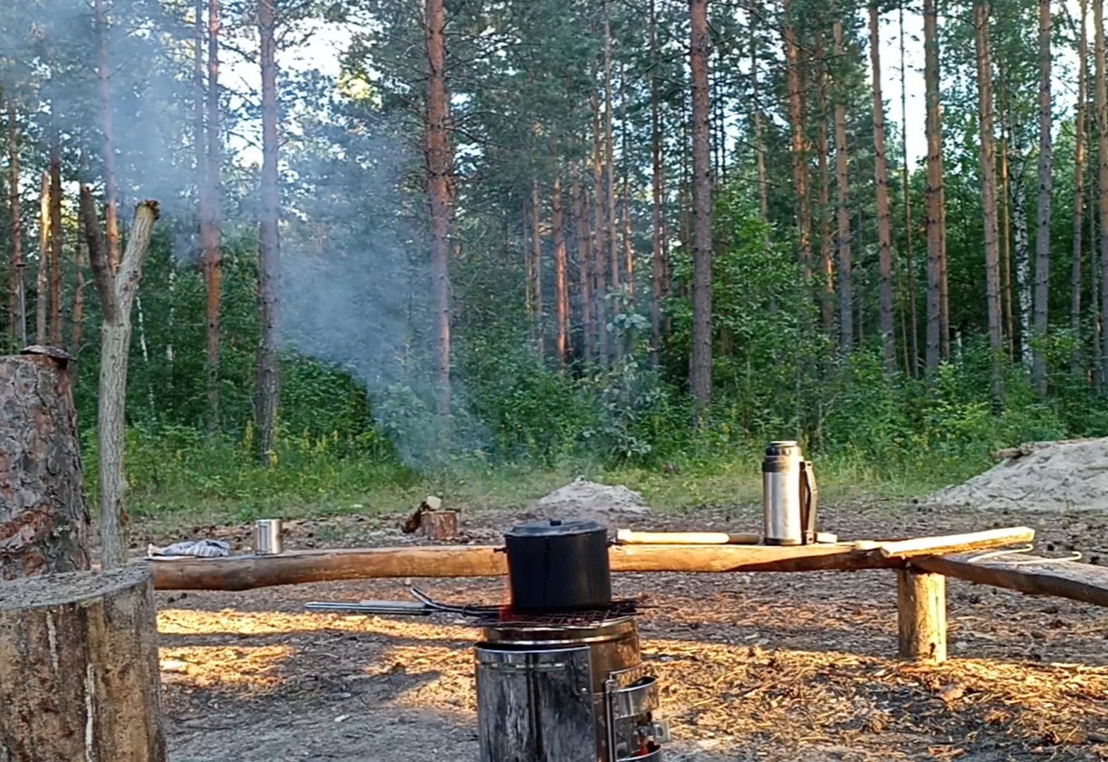

В водном походе незаменимая печка.
Это
Банная печь,
Самовар,
Камин,

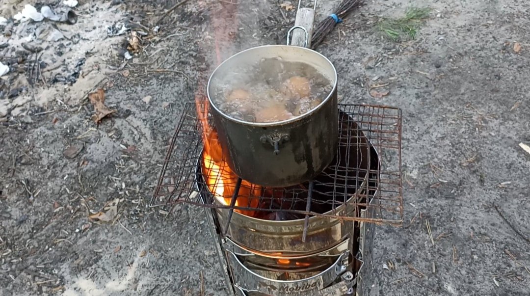

ну и готовить на ней хорошо, экономно по топливу и не всегда хочется костры разжигать, не везде есть возможность.

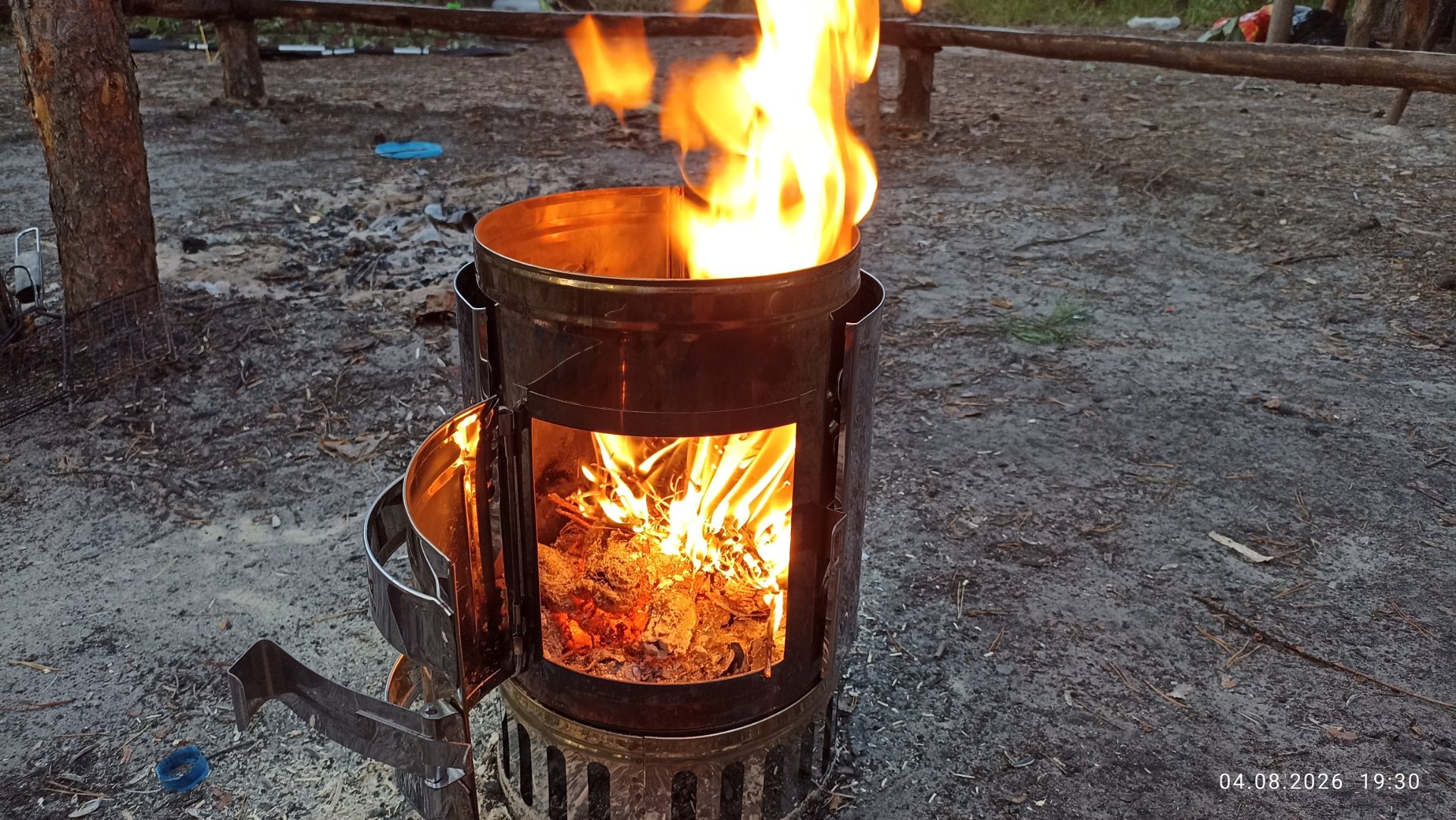

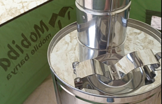

Жига-2 обзавелась
новой защёлкой на дверки топки, понравилось.
ППГ новый, тоже хорошо, всё гениальное, просто. Нет лишних деталей, нечему прогорать.
Если я не ошибаюсь бортик крышки бака, прибавил пару мм, или мне показалось. Не с чем сравнить.

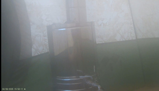

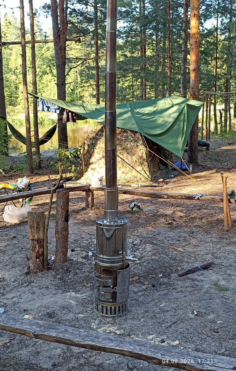

По самой бане в походе.
Такого восторга, не было давно.
Я забыл как Жига-2 выгоняет из бани, какой пар у неё)))

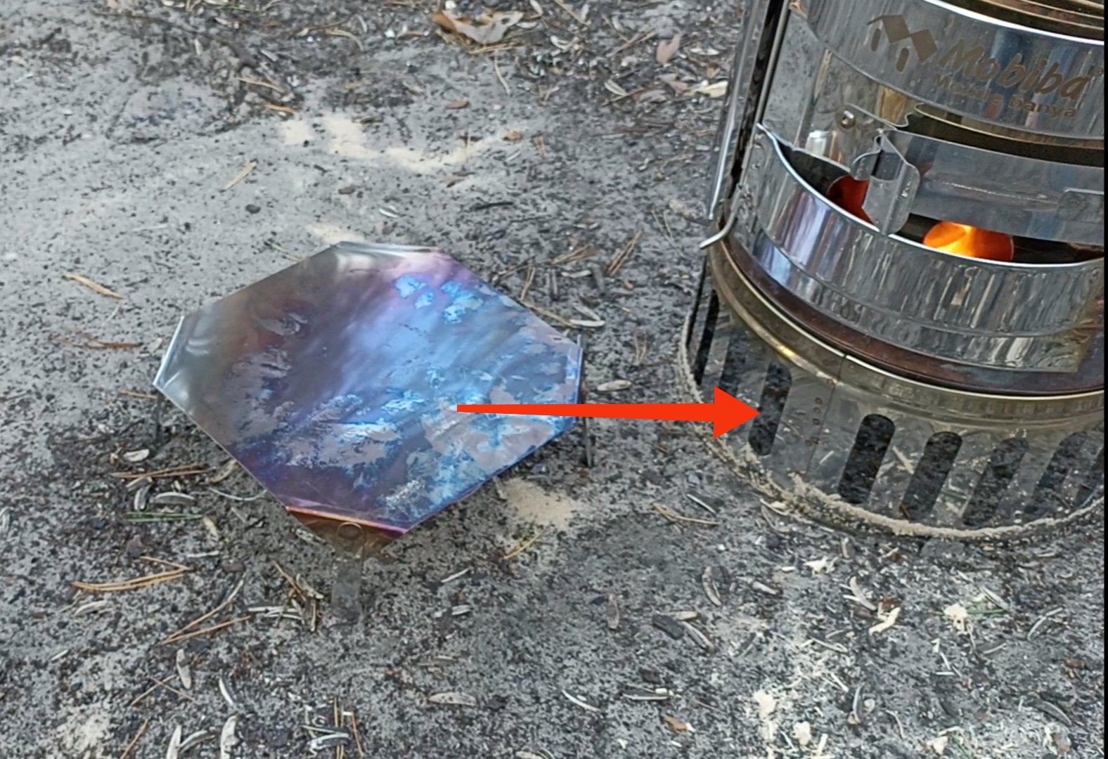

Ещё один момент, будущие владельцы печей Жига-2 и 3,
подставка ставится в подиум под печку, чтобы меньше было лучистого тепла под печь и полы с травой не горели, но ни как не в топку.
Жига-2, это полный восторг от конструкции и банных кондиций, компактные транспортировочные габариты в походе.
