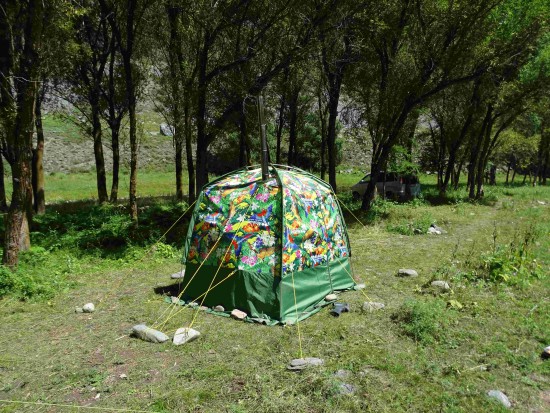

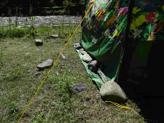

Установка палатки по-алтайски. В Горном Алтае довольно много рек с травянистыми полянками по берегам, сами реки при этом имеют галечное дно. Покажу несколько фото с комментариями о том, как устанавливал Кайфандру на данном типе местности:
Так выглядела банька на поляне.

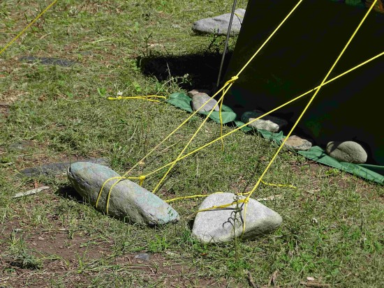

К камням вяжется открытой петлёй, лучше с перехлёстом (под камнем). Камни при этом лучше выбирать неправильной формы, вытянутые и с сужением.

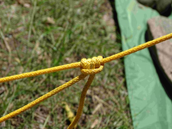

Скользящий узел, который позволяет настроить длину петли и подтянуть оттяжку в случае необходимости.
Со стороны печки несколько оттяжек зацепил за один хороший крупный камень.
Юбку прижимал также некрупными камнями.

дополню если камней больших рядом нет, можно взять палку и засыпать мелкими ( подобно "якорю" ), палка должна лежать

А лучше привязать к мешку или пакету набить его песком или камнями и закопать в тот же песок или в камни. :D
Благодарил (а): 1491 раз
Re: растяжки, колья
К камушкам, как то страшно. Конечно лучше, чем совсем не закрепить. Но более эффективно в пакеты или сетки камней насыпать, да побольше. Надежнее как то. Хороший ветер эти камни раскидает на раз.
Палка хорошо, но лучше в дерн. В камни бывает колышек проблема вогнать, а палку закопать тот еще квест. Положить на палку камень, ни чем не лучше, чем просто за камень привязать.
По поводу укладывания камней на юбку на каменистом грунте. Довольно быстро в юбке появятся дырочки. Особенно, если в ветер продолжительный попасть. Когда тент, будет колбасить туда-сюда, ткань между камнями быстро протирается. Не критично, конечно. Я тоже подпираю бывает. Но аккуратнее с этим.

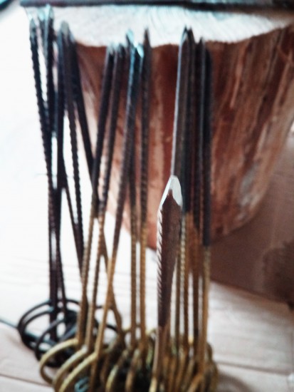

Когда были на последнем выезде, столкнулся с тем что берег около озера богат на гранитный камень и соответственно не всегда с первого раза получалось сделать — «фундамент» для Кайфандры ( её около берега ставили), так вот решил , а точнее добрался наконец) до более острой заточки колышков от Бахыта, так как они были только немного Бахытом скруглены, но я посчитал что заточка поможет проникать колышкам более легко, ( в общем под себя сделал) чем до заточки, тесты покажут. И да, ещё покраска впереди :mrgreen: пока вот так, а в более мягкий грунт наверное и молоток теперь не понадобиться, ноги наше всё :roll:

_dmi, на этом месте стояли трое суток. Ветра там хорошие - это ведь долина горной реки. Каждый вечер ветер устраивал полёты нашего китайского тента, который использовался как кухня и склад. Кайфандра простояла все трое суток без каких-либо изменений. Ни один камушек не сдвинулся с места, даже растяжки не подтягивал. Камушки к которым растяжки крепятся не меньше 10 кг каждый. Но Кайфандра маленькая, для более крупных изделий, конечно, лучше крепить к более тяжёлым камням и мешкам.
Колья в том грунте - совсем не вариант.
А с юбкой совсем не понял. Она же неподвижна. Как её прошоркает?

Подготовил к покраске

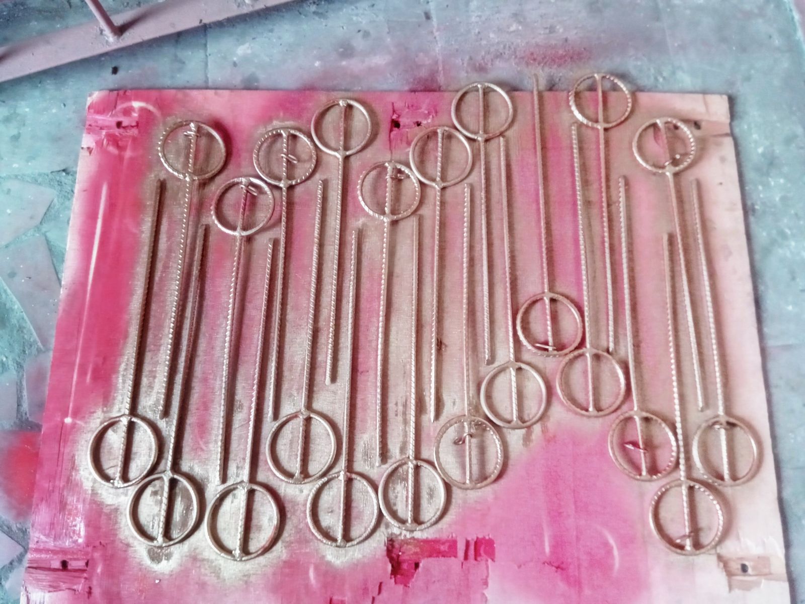

Покрасил термостойкой красной краской ( остатки для суппортов).

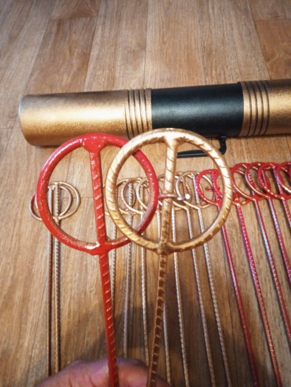

Красная краска закончилась(( не беда есть золотая)))

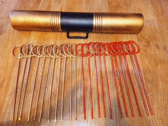

Весь арсенал во всей красе!
Колья у меня теперь золотисто- красные. Надеюсь не сопрут))
Золотым кольям соответствующий тубус)
