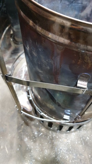

Тут мне вопрос поступил...
Почему у меня крепления полки к короне приклепаны не симметрично относительно креплений стяжек?
Потому что тепловой экран остается прикреплен с правой стороны топки на родных клепках.
И еще.
Замочки, которые я ставил на дверку совершенно не нужны.
Достаточно приклепать такие-же п-образные скобки, как на корпусе топки.
Для сборки в транспортное положение просто открываем дверцу, цепляем полоски крючками за эти скобки и дверцу закрываем. Именно так я собирал печку в крайний раз. Замком не пользовался. Открыл дверцу, крючек зацепил за ушко замка и закрыл дверцу. При этом экран притягивается к корпусу топки.
Замечательно выходит!
