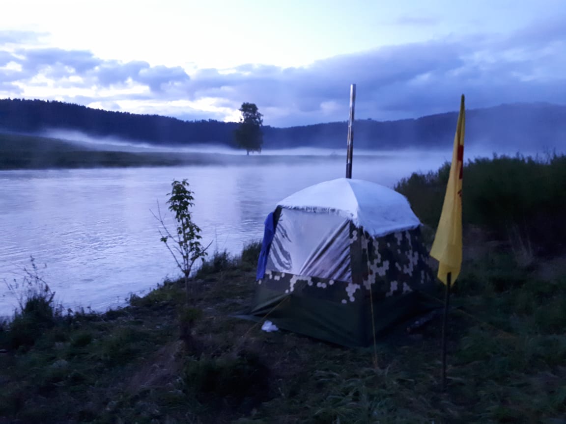

В соседних темах разговор про разделки идёт, добавлю и я... Ходили на сплав, брали МБ-10 и КЦ3.
Кондиции хороши, справляется с потоком детей шныряющих туда сюда в реку и обратно, но есть одно но...

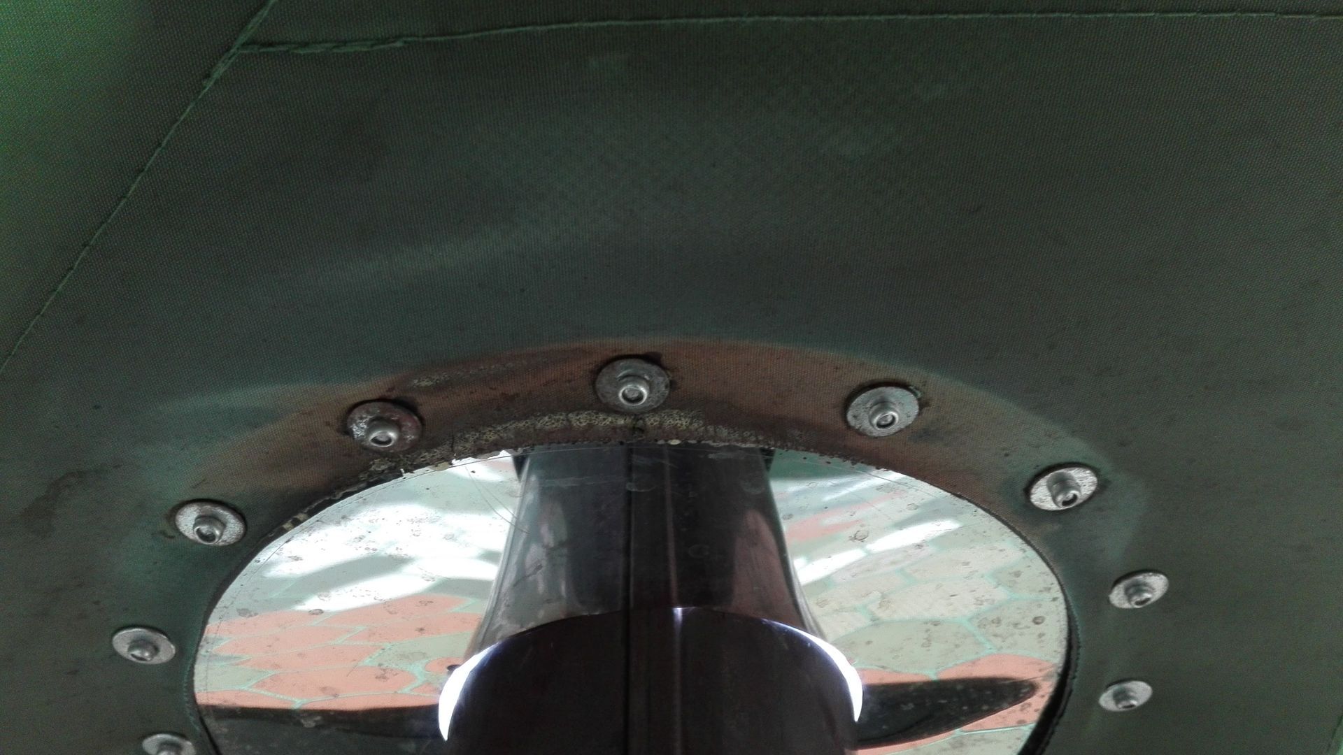

Разделка не предназначена для КЦ3, при том что я топил с турбулизатором, печь начала плавить разделку. С этим надо что то делать. Особенно обидно, что палатка не моя...
Последний раз редактировалось Бигстеп 19 июн 2018, 04:48, всего редактировалось 1 раз.
Наверное надо вшить туда ткань более огнестойкую, а в неё уже врезать разделку,в ветке про Парму так для Славы сделали на заводе) Либо внахлест такой тканью обшить эту разделку, чтоб она на себя «удар» принимала.

Бигстеп писал(а): Разделка не предназначена для КЦ3, при том что я топил с турбулизатором, печь начала плавить разделку. С этим надо что то делать. Особенно обидно, что палатка не моя...
Полностью согласен с вами. Весь май были на даче (отпуск), парились попеременно с КЦ-1 и КЦ-3,хотел отчет написать о КЦ-3 и разнице между печами, но гляжу в теме все уже обсосали, добавить нечего, кроме пожалуй своих предпочтений. КЦ-3 печь конечно хорошая, и через несколько парений я к ней приспособился (более-менее), но кондиции от КЦ-1, да еще с камнями, для меня лучше. КЦ-3 лучше подходит для парения без веников, просто сидишь и балдеешь, особенно это хорошо после работы, когда и шевелиться-то не очень хочется, но я все же предпочитаю с веником. А самое главное, после нескольких протопок заметил что ткань палатки (уже за разделкой) начала подплавляться (клапан сварился сразу после первого использования). Это при том что сильно не кочегарил. По этой причине сейчас отложил пользование КЦ-3. Нужно как-то ограничить сильный нагрев дымохода (хотя и понимаю что тогда пароперегреватель будет не так эффективен), может Алексей Александрович что-то предложит или гвардейцы придумают. Вот такой мини отчет получился.
Последний раз редактировалось kovrovec 17 июн 2018, 18:33, всего редактировалось 1 раз.
Может какой экран доп. надевать на трубу перед разделкой, чтоб он отражал и рассеивал жар, а вообще надо бы посмотреть характер плавления, ежели только от конвекции воздуха то это одно лекарство, а ежели в местах соприкосновения ткани и самой разделки то другое, а может это всё в совокупности так на ткань влияет!
Судя по фото по моим предположениям тут два фактора, это конвекция горячего воздуха, который помимо ткани нагревает ещё и сам «блин» разделки, тем самым нагрев ткани в районе заклепок более сильный, да ещё и с двух сторон, вот ткань и сдаёт позиции, по мне начиная от окончания ткани на разделке и ...хоть до бесконечности что-то более огнеупорное приделать, а как, тут уж каждый сам себе на уме) Как временный вариант, я бы попробовал фольгой пройтись, закрыв ею разделку вместе с заклёпками, а чтобы она как-то держалась в районе заклёпок зафиксировал бы эту фольгу на канцелярские небольшие зажимы, правда если кто будет так делать на всякий случай советую посмотреть какое-то время, мало-ли)

Причём тут конвекция...У КЦ-3 дымоход адски раскаляется. Тем более на фото видно, что там где нет зазора между трубой и блином и появилось оплавление. У металла теплопроводность хорошая.
Хотели же всеядную печь, вот горячий дымоход это обратная сторона медали.

Да, сегодня тоже ощутил всю мощь КЦ-3, немного подплавил разделку,дымоход к сожалению сильно греется, зимой еще не так критично, в вот летом чувствуется сразу, выхода два, либо модернизировать разделку, либо модернизировать печь, как-то ограничивать нагрев дымохода

Вижу, что наши Гвардейцы глубоко тему понимают. )) Да, все правильно Вы говорите и про КЦ-1, и про КЦ-3. "Злюку" так и создавали, как "аццкую" печь. Чтобы она в тяжелых походных условиях или ночью при падении давления все-таки вытягивала кондиции. Там, где КЦ-1 терпит фиаско и проваливается по кондициям, там КЦ-3 тянет. Но когда погода хорошая, дрова сухие, посетителей в парилке мало, тогда случаются перегревы дымохода. Парма, - та вообще все вокруг себя плавит. Пришлось разрабатывать для нее спецразделку. Будем что-то думать и по КЦ-3.

Мифодий81 писал(а):Да, сегодня тоже ощутил всю мощь КЦ-3, немного подплавил разделку,дымоход к сожалению сильно греется, зимой еще не так критично, в вот летом чувствуется сразу, выхода два, либо модернизировать разделку, либо модернизировать печь, как-то ограничивать нагрев дымохода
Видите, Михаил! Печь-то создавали осенью, под зиму. Заряжали ее дурью по максимуму. Горячий дымоход - хорошая тяга в любых погодных условиях. Я подозревал, что летом начнутся перегревы. Будем что-то думать по разделке.
bokax писал(а):Причём тут конвекция...У КЦ-3 дымоход адски раскаляется. Тем более на фото видно, что там где нет зазора между трубой и блином и появилось оплавление. У металла теплопроводность хорошая.
Ну так это и имел ввиду, что дымоход то сильно горячий и конвекция там тоже присутствует)
Надо какую-то прокладку-изоляционную между трубой и блином, чтобы по металлу температура не переходила. Даже кусок стеклоткани и то улучшит картину.
При точечном контакте с торцом диска толщиной 0,5 мм, какая там теплопередача? Греет лучистое тепло от верхнего участка дымохода (проекция). И добавляет восходящий поток перегретого пара. Прямая теплопередача через диск от дымохода - мизерная.
Без фактических данных сложно утверждать (температура перегретого пара, температура верхнего участка дымохода, температура диска). Глянуть бы тепловизором, но он больше 400°С не потянет.
Температура пара КЦ-3 все-таки не такая как у Паробомбы. И угол отражения для лучистого теплообмена достаточно острый. Я бы не откидывал вариант с диском.

АлексейАлександрович писал(а): При точечном контакте с торцом диска толщиной 0,5 мм, какая там теплопередача? Греет лучистое тепло от верхнего участка дымохода (проекция). И добавляет восходящий поток перегретого пара. Прямая теплопередача через диск от дымохода - мизерная.
Алексей Александрович, если задача отсечь лучистое тепло, то видится такая конструкция: стандартная разделка, напяленная на дымоход в паре-тройке сантиметров ниже разделки крыши, утяжеленная с одного края, чтобы расклинилась под своим весом (можно ароматизатор какой на цепочке подвесить :D ) И пускай тогда ее излучение греет.. вместе с восходящим потоком? А в транспортном положении просто на дно топки уложить.
