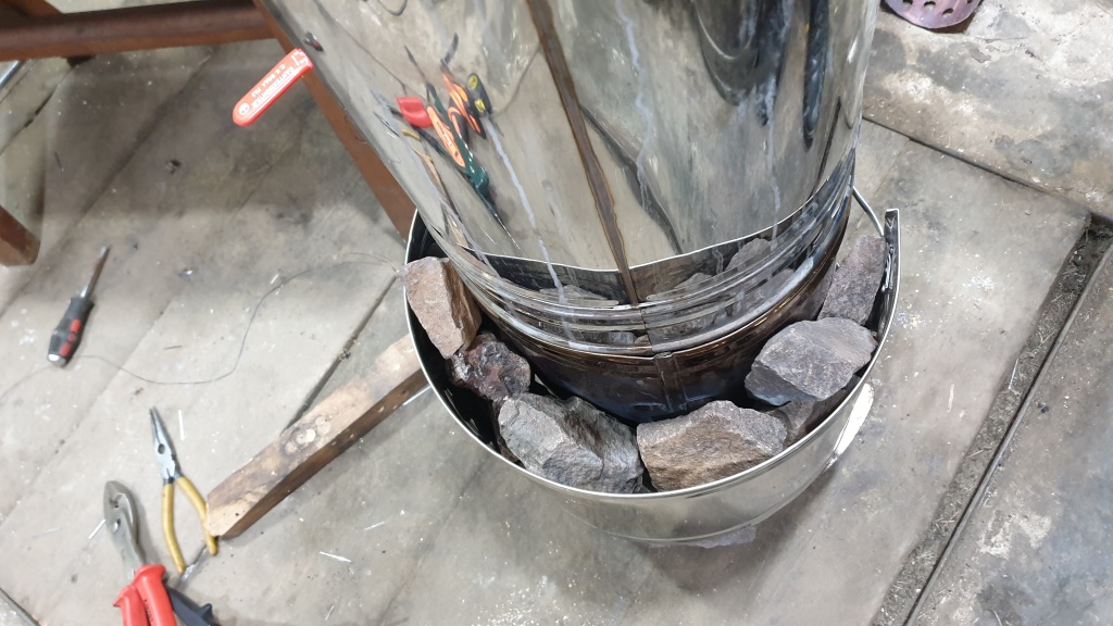

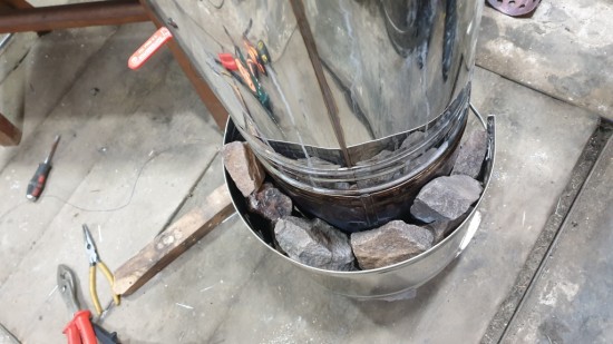

Выезд как обычно в воскресенье. Только планирую в этот раз взять Жигу вместо КЦ-4. Баней будет К-5. Должна будет прокачать, тем более опять около 0 градусов будет.
Сообщения: 2786
Благодарил (а): 6408 раз
Поблагодарили: 7661 раз
Re: Покопавшись в гараже...
Шалаев Михаил писал(а):Выезд как обычно в воскресенье. Только планирую в этот раз взять Жигу вместо КЦ-4. Баней будет К-5. Должна будет прокачать, тем более опять около 0 градусов будет.
Тоже заинтригован результатами будущего теста. Как-то камушки на Жиге себя покажут? Ждём-с.
Сообщения: 2609
Благодарил (а): 7124 раза
Поблагодарили: 4976 раз
AlexL писал(а):Тоже заинтригован результатами будущего теста. Как-то камушки на Жиге себя покажут? Ждём-с.
Саш, я пробовал пару лет назад закладывать речные голыши между Жигой и штатным защитным экраном, как бы помягче сказать, не впечатлило. Нагреть камни до отдачи пара не получилось. Может, потому что лежали не так плотно к топке, хз. Экран поленом подпирал, чтобы не отваливался, возможно при жестко закрепленном, как у Миши, будет по другому.
Но я экспериментировал летом, в достаточно жаркий день, хватило за глаза и штатной парогенерации чтобы под полок прятаться.
Сообщения: 2786
Batman писал(а): Саш, я пробовал пару лет назад закладывать речные голыши между Жигой и штатным защитным экраном, как бы помягче сказать, не впечатлило. Нагреть камни до отдачи пара не получилось. Может, потому что лежали не так плотно к топке, хз. Экран поленом подпирал, чтобы не отваливался, возможно при жестко закрепленном, как у Миши, будет по другому.
Жаль. Чешу репу. Хотя речные голыши на сплавах с Согрой тоже не могли сделать баню. Но стоило мне начать брать с собой три крупных, относительно плоских камня жадеита, ситуация поменялась. В любом случае дождёмся результата Михаила.

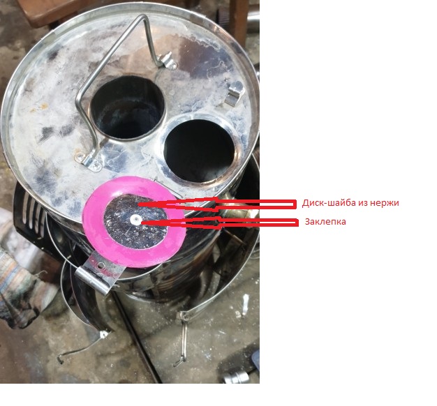

potapov sergey4 писал(а): Ну и немного поковырял КЦ-4) В борьбе за каждый грамм пара мы готовы на все! Даже стащить у жены с кухни силиконовую форму для выпечки. Судя по нанесенной маркировке, держит до 210 градусов. Форма была безжалостно порезана и пришпандорена к крышке бака. Держит! Весь пар теперь идет исключительно в пароперегреватель!
Сергей, а чем конкретно пришпандорена? Герметиком высокотемпературным или другим чем?
Ко мне можно на ты
Zmei
Андрей,найдёшь хороший вариант, можем на двоих раскидать.
Сообщения: 1220
Благодарил (а): 3411 раз
Поблагодарили: 2773 раза
Zmei писал(а): Сергей, а чем конкретно пришпандорена? Герметиком высокотемпературным или другим чем?
Вырезал круг по диаметру крышки + 4мм, закрепил через заклепку и диск-шайбу из нержавейки.
Так как крышечка имеет конусную форму, прокладку приклеил на высокотемпературный герметик, крышечку закрыл и дал герметику высохнуть. Пока держится)
Сергей, а какая толщина этой прокладки?
Сообщения: 1220
Точно не скажу. Миллиметра 2

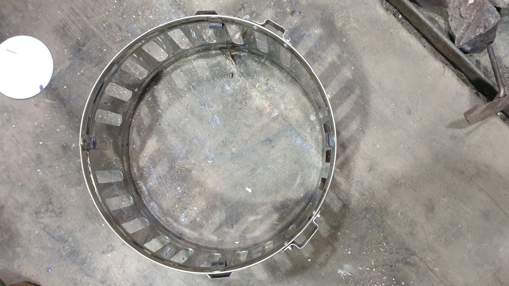

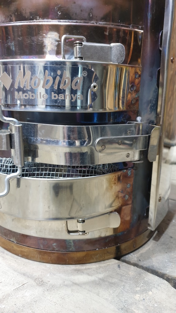

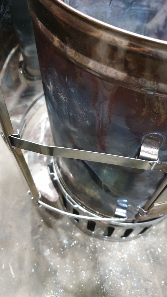

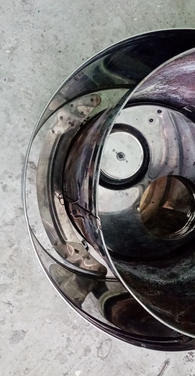

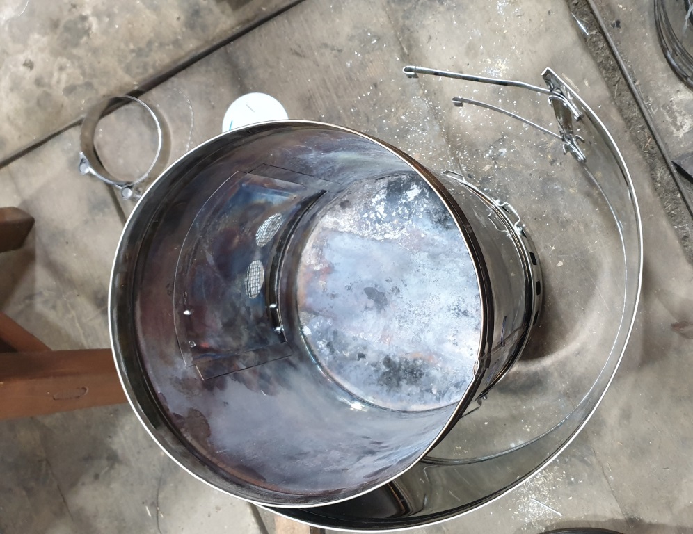

Тюнинг на коленке в домашних условиях. Гаража у меня нет. Что было в ящиках с инструментом из того и делал. Может кто сделает и более красивее.
Скобы какие были.
Скобы какие были.
Вид на топку сверху. Замятости от камней минимальные.
Справа клепки на месте родные
В рабочем положение
В рабочем положение
В транспортном положение.

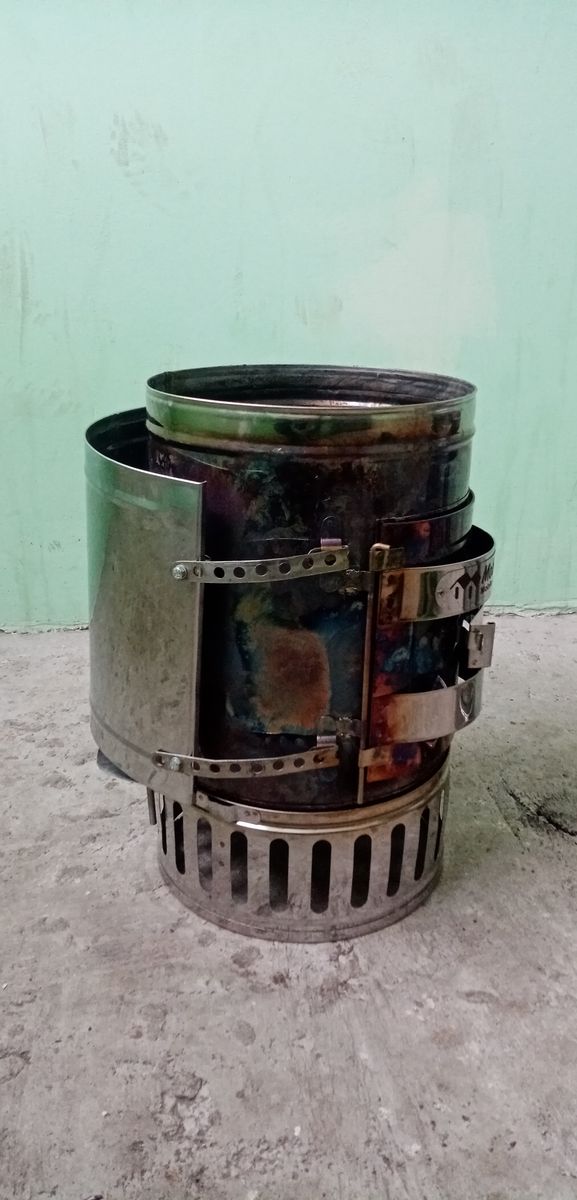

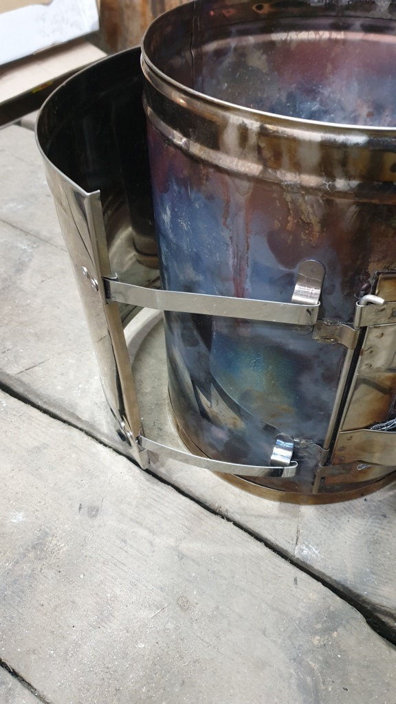

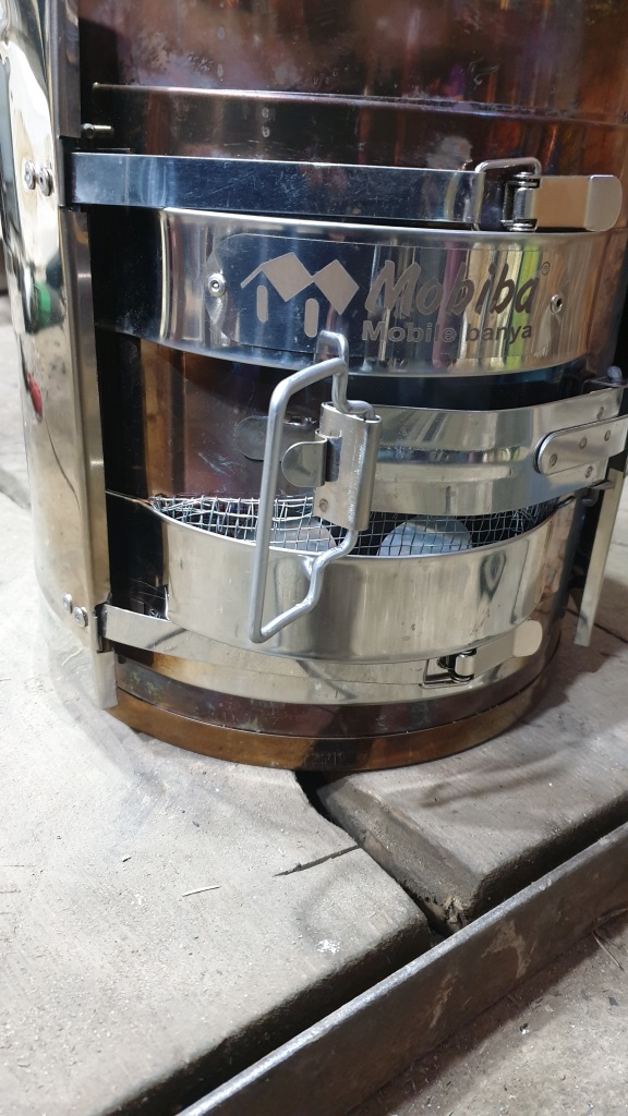

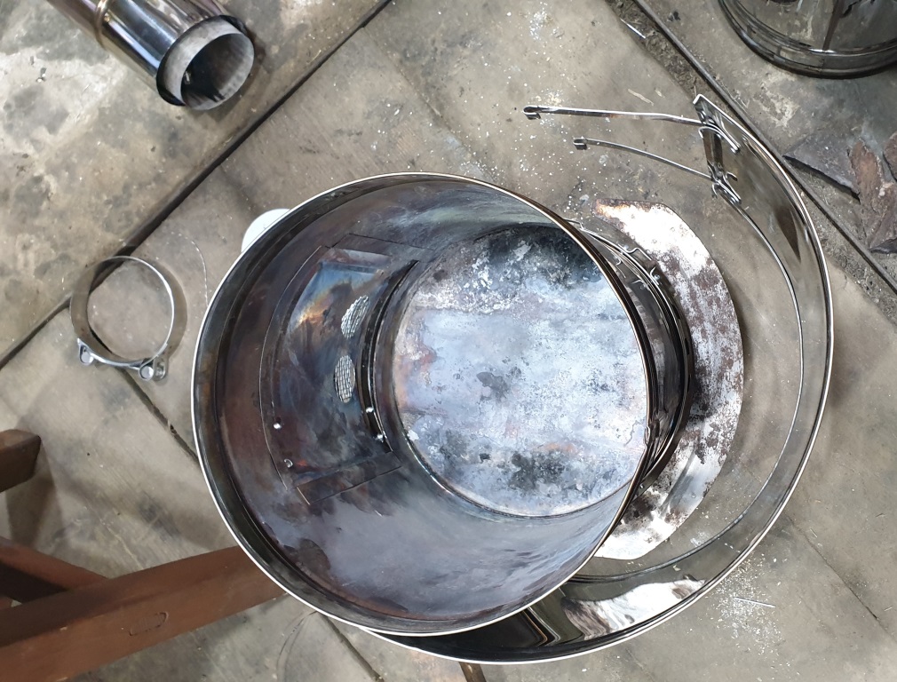

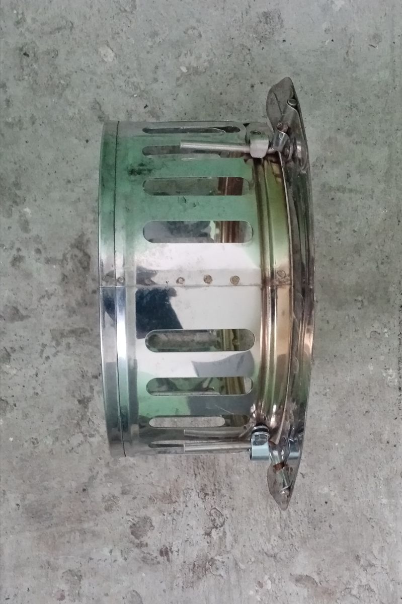

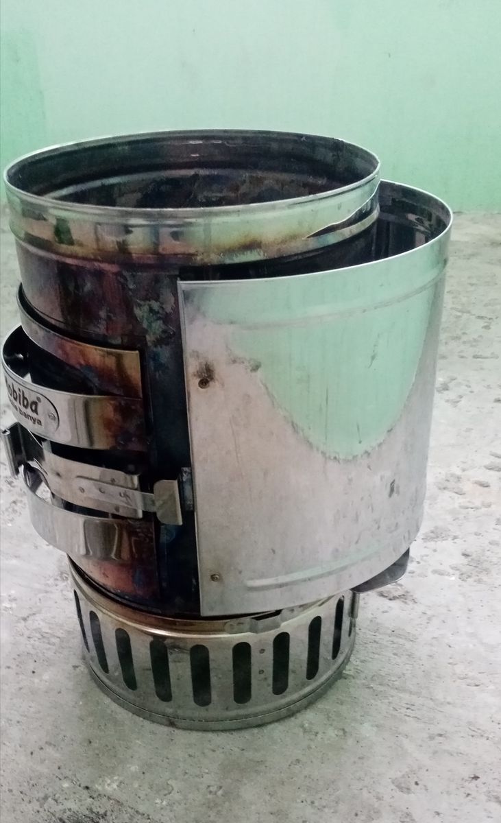

Воодушивившись Мишиными изысканиями, решил повторить.
Высверлил клепки слева и сзади, справа - оставляем. Срезал задние крепления с корпуса печи.
Сделал полоски сначала с двумя крючками как у Михаила, затем внутренние (транспортировочные крючки убрал). Почему? Были у меня в загашнике замочки....
Итог - вот такой...
Замочки приклепал прям к дверце)
Вот так - в походном положении
К короне приклепал кронштейны для полочки
Вот так выглядит топка на короне. Здесь еще присутствуют внутренние крючки. Потом я их удалил.
Вот с полочкой. Полочка уже жизни повидала, но готова еще потрудиться.
В боевом положении
В выходные посмотрим как оно)
