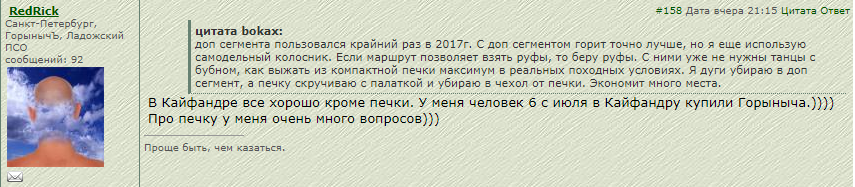

Приведенный тобой фрагмент переписки развеселил до слез. Сейчас объясню в чем дело. Для понимания причины гомерического хохота нужно всего-лишь поменять названия печей на... на что-нибудь другое. Например:
"В "Ламборджини" все хорошо, кроме общей концепции и исполнения. У меня человек 6 с июля в свои гаражи купили "Ладу-приору".
В общем, без комментариев.
