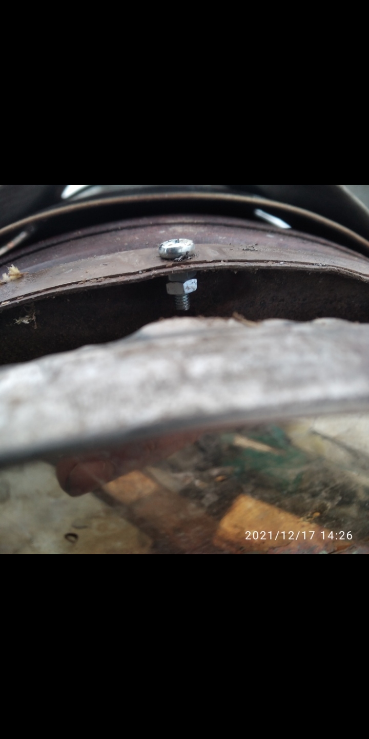

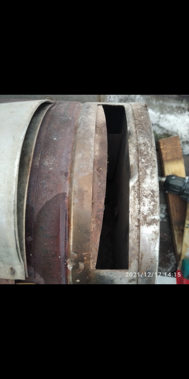

Сегодня плюсовая температура, но говорят скоро похолодает до 22 градусов. Поэтому решил чуть-чуть подлечить свою КЦ-4. Отвалилась, в одном месте, точечная сварка и чуть провалилось дно. Из-за этого не до конца стало закрываться поддувало. На скорость это не влияло ( зачёркнуто) На банные кондиции это не влияло, но решил, перед холодами, поднять дно и закрепить его. Стальные вытяжные заклёпки не нашёл в продаже. А различных болтиков у меня несколько секционных ящиков для крепежа. Болтик 4 мм. и 2 гайки.

Думаю, что оцинкованным саморезом для подкрылков (со сверлом) "клопом" проще и быстрее установить, в одно касание шуруповертом.
Хотя, проще и быстрее то, что есть под рукой, согласен.
Сообщения: 4652
Благодарил (а): 3347 раз
Поблагодарили: 4472 раза
Re: Печь Гравицапа КЦ-4
syslog писал(а): Думаю, что оцинкованным саморезом для подкрылков (со сверлом) "клопом" проще и быстрее установить, в одно касание шуруповертом.
ИМХО. Не доверяю я, когда 1 точка прижатия. С двумя точками мне спокойнее. Тем более там две гайки накручено. Вторая работает как контр-гайка.
Леш, у шурупа тоже две точки, если не допускать проворота. Да и не важно это, там же нагрузка-то на "балочку", на срез.

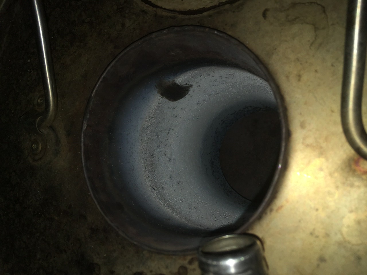

Здравствуйте товарищи!
После очередного парения в бане,заметил какой-то белёсый налёт внутри дымохода печурки! Кто скажет,что это,как быть,что делать?

У меня тоже такой бывает, топлю дубом. Вроде бы ни на что не влияет.
