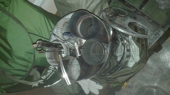

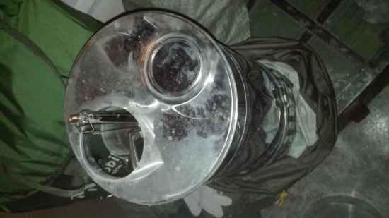

Ну что пришла КЦ3 и МВ10. все собрал. МВ10 сделана прям добротно, КЦ3 поразила своим размером и технической сложностью - в гараже такое не сделаешь. Это тот случай когда вещь в живую выглядит лучше чем на фото. Отчетик сделаю вживую в горах или на озерах. Кстати можно отчет опубликовывать на сторонних ресурсах, например Д2 и местные форумы?.
PS Кстати обратно собрать печку не могу. где то видел на форуме кто то писал порядок сборки, не могу найти, опытные ткните носом (ссылкой) плиз.

Что там собирать. Корону перевернуть, выступом на футорку бака натянуть. Трубы, полку, кран и стяжки в бак, крышку сверху, потом топку переворачиваешь и на бак надеваешь. Готово.

У меня со стяжки боковые почему то держатся не плотно, 1 болтается вообще, по всякому пробовал, печь вертел. В отделе продаж сказали что подгоняют стяжки под печь. :geek: На сколько они влияют на процесс вообще?
Рамиль писал(а):У меня со стяжки боковые почему то держатся не плотно, 1 болтается вообще, по всякому пробовал, печь вертел. В отделе продаж сказали что подгоняют стяжки под печь. :geek: На сколько они влияют на процесс вообще?
Приветствую! Можно попробовать зазор убрать проложив между стяжкой и печью что-то не горючее, например пластину металлическую на ребро, тем самым оттянуть стяжку, либо если совсем немного надо, то под крючок подложить что либо :twisted:

Можно просто разогнуть и согнуть по месту, и будет плотно.
