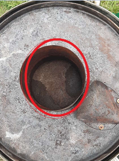

Всем легкого пара.
Парофон ржавеет! Почему?
Осматривал с другой целью. От увиденного в шоке.
Re: Парогенератор Парофон-3
У Вас парофон не использовался? Какой то он внутри чистый, как новый))) У меня видны отложения накипи от воды по всему баку изнутри. У меня после крайнего выезда на море, снаружи правда, появились пятнышки рыжие, но это из-за того, что на парофон попадала соленая вода, на Медиане та же история. Разогревал веник, замоченный в морской воде над каменкой, но на функционал никак не влияет.

Поликарпов Владимир писал(а):Всем легкого пара.
В месте сварки так бывает, у меня на КЦ-4 также, на Парофоне в субботу гляну, возможно что тоже есть. Некритично, дальше эта ржа не пойдет, а воду для чая в термос все равно лучше отдельно кипятить, а не в баке парогенератора.
Это ржавеет не Парофон, а непосредственно шов между паропроводом и днищем бака Парофона. Это и на Вашем фото видно. Объем этого шва небольшой, поэтому с данным свойством некоторое время мирились. На работу устройства это не влияет и до сквозного проржавления пройдет не меньше пяти-восьми лет. Поэтому нет повода для того, чтобы "быть в шоке". )))
Технологически не было у нас раньше способа иначе подобраться сваркой к этому месту.
Сейчас методику придумали. Новые партии будут уже вариться с другой стороны днища.
Продолжайте спокойно пользоваться. Во многих местах сама вода содержит железа больше, чем дает этот шов в качестве примеси.
