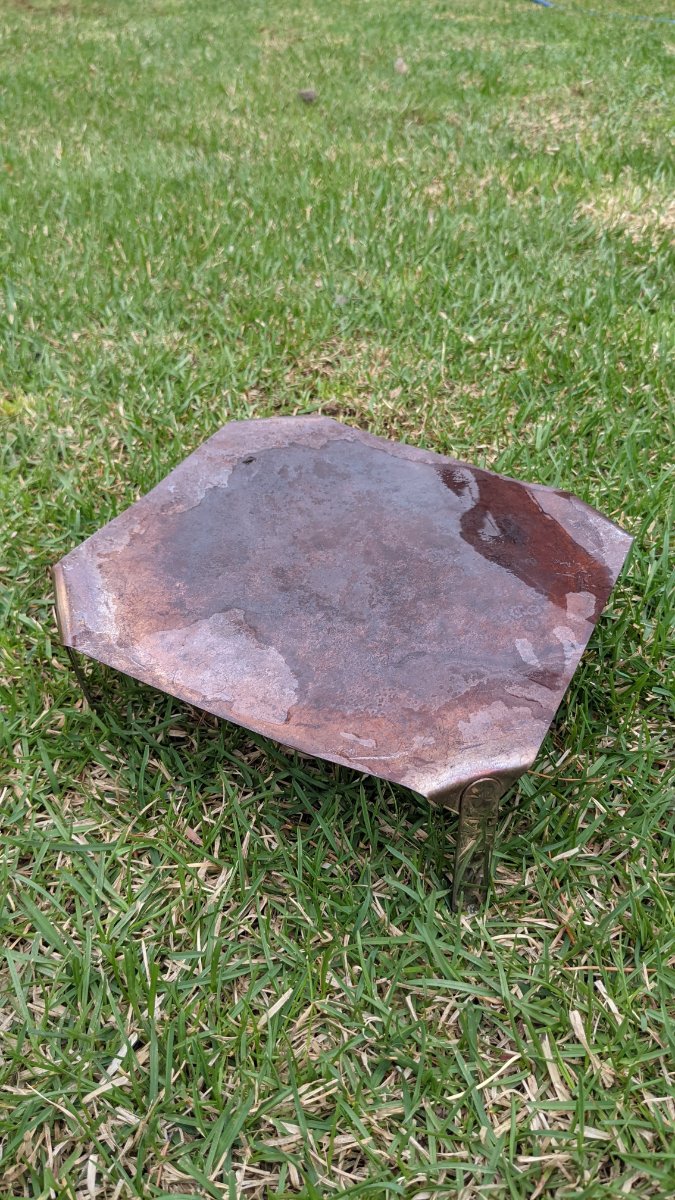

Подскажите куда этот элемент ставить?
Сообщения: 4671
Благодарил (а): 3374 раза
Поблагодарили: 4491 раз
Re: Всё о печке Жига - 2
Ilia писал(а): ↑10 май 2025, 09:36 Подскажите куда этот элемент ставить?
Это тепловой экран. Ставится в корону. На видео ближе к концу видно-
