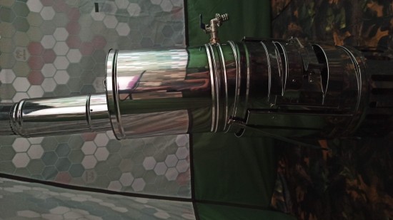

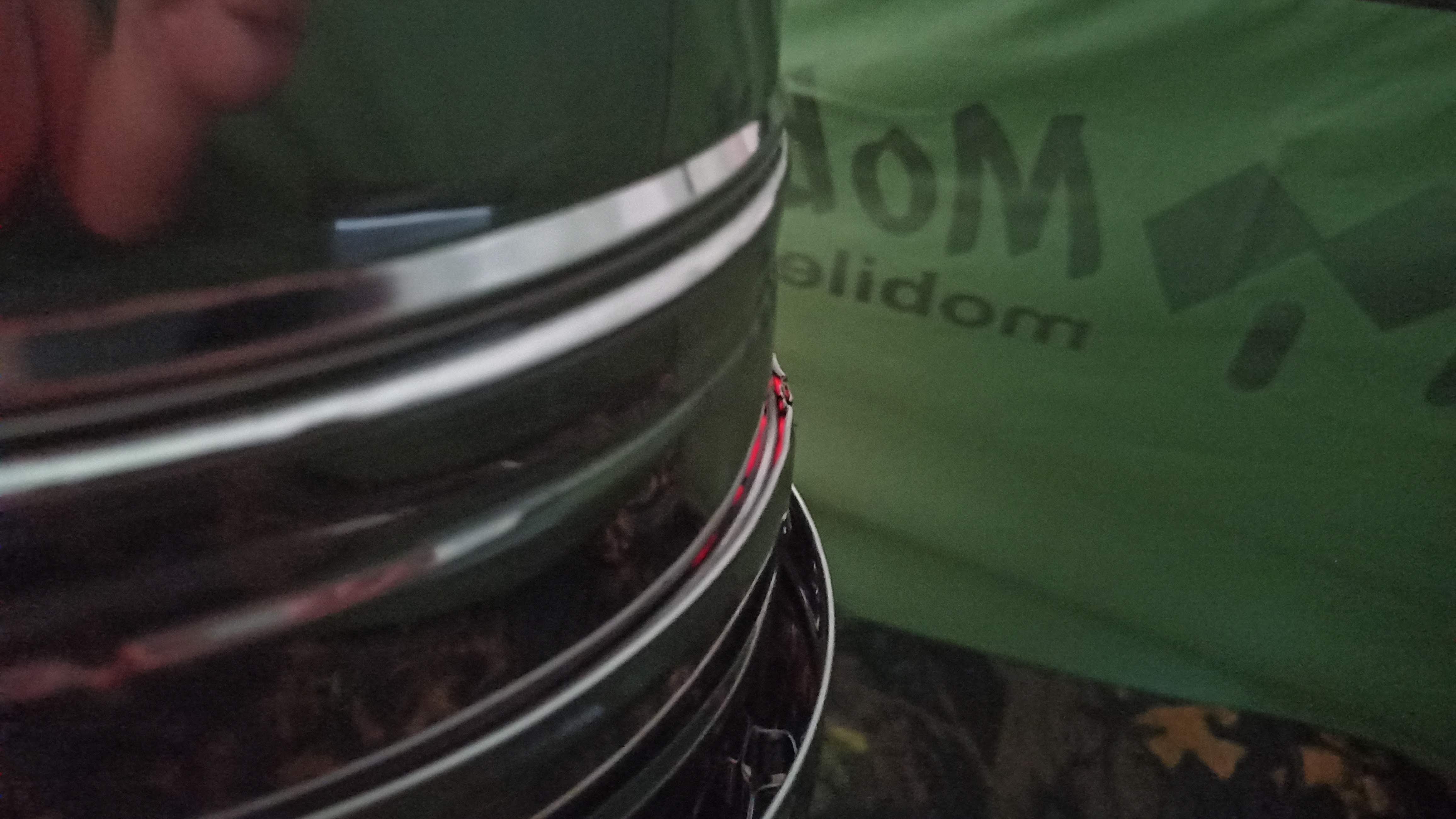

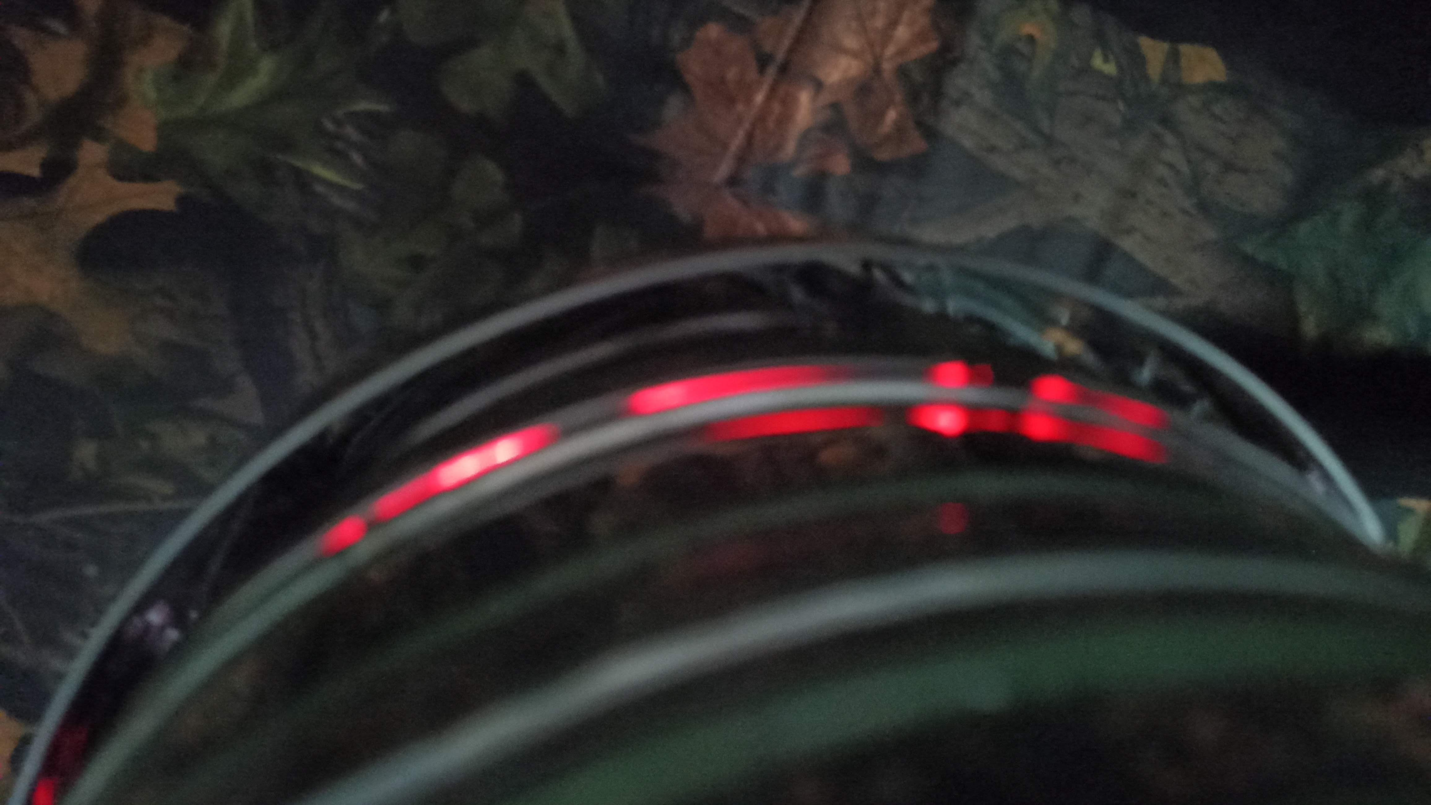

Получил Кайфандру, собрал в квартире.
Бак входит в топку со свистом из-за чего остаются зазоры и вся конструкция не выглядит монолитной.
Диаметр топки значительно больше диаметра бака. Бак проваливается внутрь одной сороной.
У боковых утяжек остается около сантиметра в запасе когда бак перекашивает, например, назад.
Отсюда вопросы.
А не е..?
Так и должно быть или после нагрева ее перекосит как надо и все будет ок?
Не будет идти дым из этих щелей?

Re: Кайфандра РБ-200/К5
Korolev Alexander
Комплект у вас хороший. Бак ставиться в топку упираясь выемками на топке и на баке. Бак не провалиться Стяжки на новой печке обычно с небольшим усилием зстегиваються, если они вставлены снизу в специальные петли на короне. У вас печь наверное уже тысячная, технология уже обкатаная. Щели это нормально. Видео посмотрите на форуме по сборке.
Сообщения: 10650
Благодарил (а): 14308 раз
Поблагодарили: 19802 раза
Korolev Alexander писал(а):Получил Кайфандру, собрал в квартире.
Отсюда вопросы.
А не е..?
Приветствую, Андрей!
С посадками и допусками всегда ситуация трепетная. Почему мы и не любим производить такие разборные печи и в свое время из КЦ-3 сделали КЦ-4 неразборную. Можно заложить на производстве более плотную посадку. Но после использования может получиться ситуация, что Вы топку и парогенератор уже не расцепите между собой. Бывает иной раз такое, что два модуля дымохода между собой так сцепятся, что пляшешь с ними по 20 минут и даже вдвоем не получатся разъединить. Металл после нагрева ведет и трудно предсказать последствия, какая станет потом посадка, когда печь прокалится и отожжется. Модули я научился расцеплять, опустив их в воду. Но с топкой может оказаться сложнее и придется печь везти в неразобранном виде.
Поэтому выбрали какую-то компромиссную посадку. Но если парогенератор провалится, то это будет наш косяк и Вам печь заменят. Так что пользуйтесь. У Вас целый год гарантии, чтобы определиться, менять печь или она Вас устраивает как есть.

Korolev Alexander писал(а): Бак входит в топку со свистом из-за чего остаются зазоры и вся конструкция не выглядит монолитной.
Александр, первый раз рекомендуется производителем протапливать печь на улице. Протопишь и решишь. Хочешь, можешь выложить фото/видео протопки. У Мобибы гарантия работает, как и должна работать. Так что ничего страшного. Давай протапливай с полной загрузкой.
