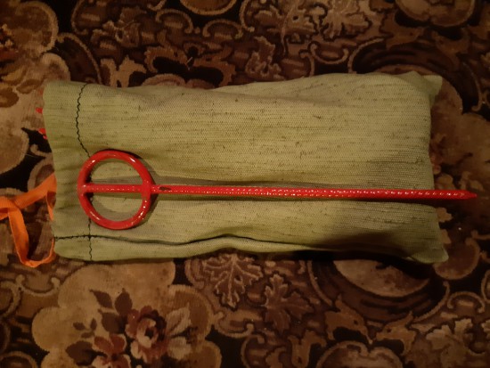

potapov sergey4 писал(а): Ты видел Колья Бахыта в моем исполнении. Куда лучше то? Именно кольца. К ним хорошо цеплять растяжки. При случае сфоткаю. Бахыт придумал лучшие колья! Очень эффективные и чрезвычайно функциональные! Единственное можно поиграться с длинной и диаметром арматурки.
Полностью согласен и подтверждаю своим использованием кольев Бахыта, но тоже в своем исполнении ;)
В разные грунты пихал, вбивал, вкручивал.... хоть бы хрен им :)
В Хакасии стояли вообще под "хакас" попали, так у них местный сильный ветер в степи называется, так тоже ни чего не вырвало (баня-мб-10, жилой модуль мб-104 и шатер-кухню товарища закрепил оставшимися кольями) в отличии от знакомых - половили и повисели они на своих палатках :lol: :lol: :lol:
п.с. - специально покрасил их в красный цвет дабы их было видно на поверхности почвы. А так же сшил для них чехольчик :)
