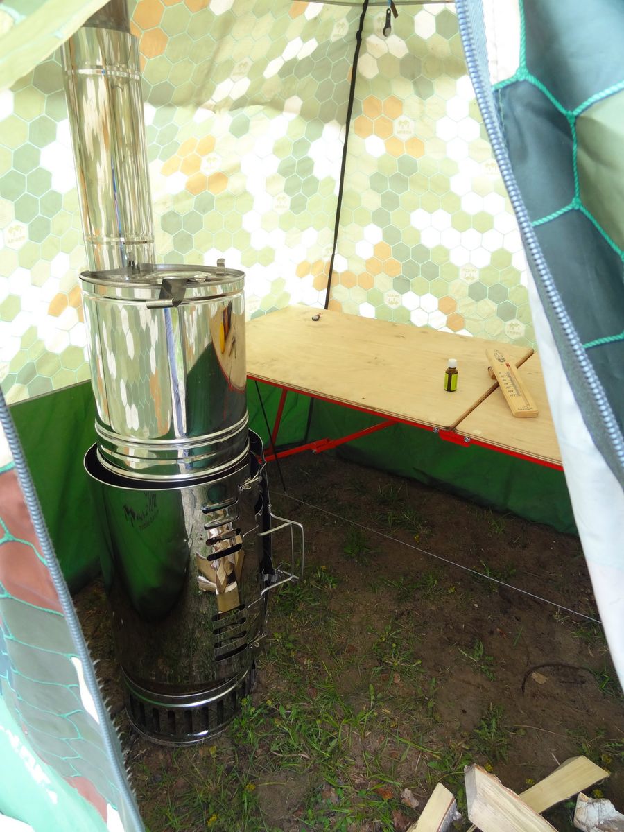

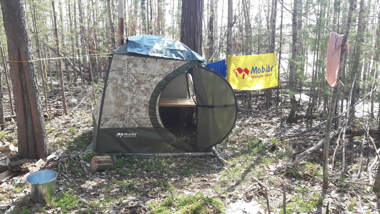

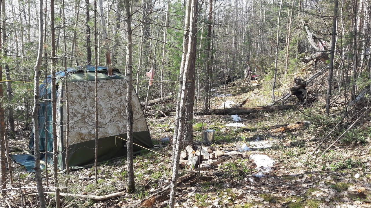

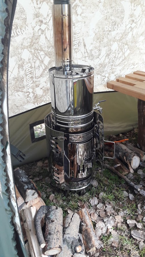

На выходных тестировал КЦ-3, в общем печь мне понравилась.
Первая сборка порадовала.Все детали печки четко подогнаны друг к другу, ни каких перекосов не обнаружил. Все очень качественно! С разборкой после протопки тоже все ок, так же быстро разобрал. Только когда разбирал и складывал в чехол, в саже весь измазался :(
Создает приятные банные кондиции в МБ-10А1 без тента при температуре +3-5гр.
Парились четверо, около 2х часов. Дрова печь кушает хорошо, даже сырые большие чурбаки, т.к. в лесу сейчас других нет, а тащить брикеты 1 километр по непролазной тайге это надо шерпов нанимать :)
На режим выходит быстро-10 мин и четверть бака уже кипит, идет хорошая парогенерация.
Тяга хорошо регулируется заслонкой.Надо сталеварский режим-зольник открываем,если хамам ,то закрываем :D
Когда печь разгорается, то трое из нас слетали с полка очень быстро, а четвертому который сидел на против печки было очень комфортно и он сидел на стульчике дольше всех. Зольник был открыт.
Короче говоря на выходных опять в тайгу, продолжать тесты КЦ-3 ;)
PS/Может получится полетать и снять видосик с высоты птичьего полета :)
Dezel Что за полок мелькает на фото? Его несли с собой?

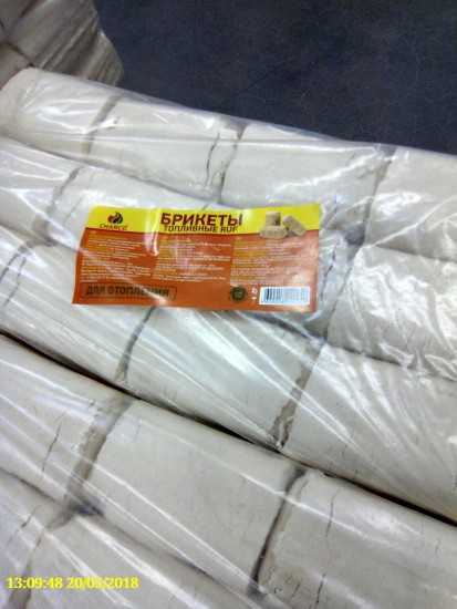

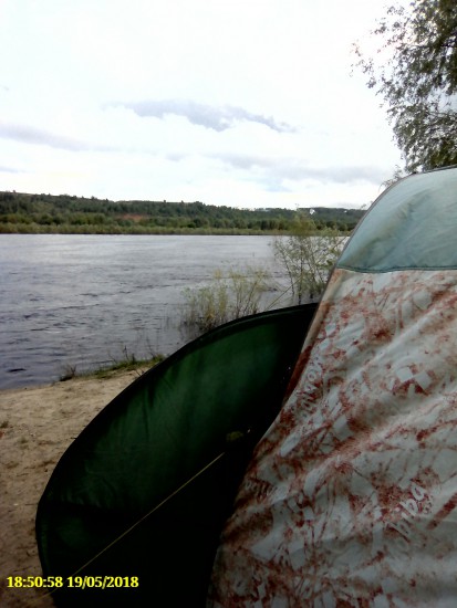

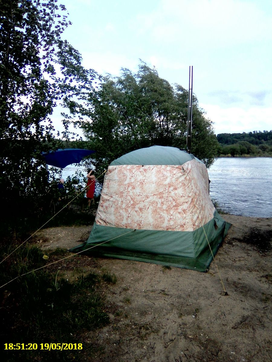

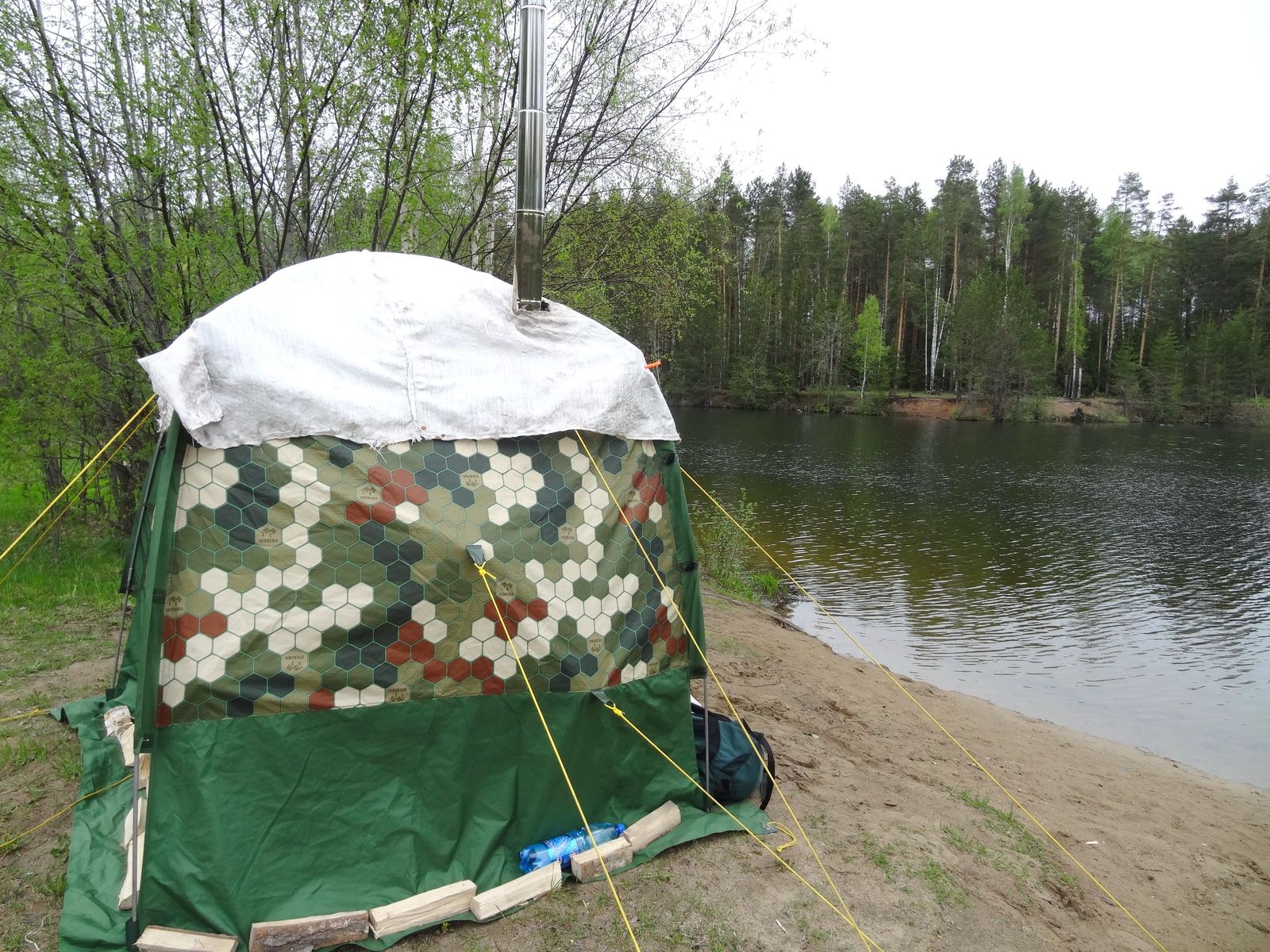

В субботу делали баню,друзей знакомили с КЦ-3. МБ-10 с тентом,из-за нестабильной погоды. Температура воздуха градусов 12 ветер порывистый св.зп. Друзьям понравилось. Для себя заметил что в этот раз даже с тентом не было эффекта уши в трубочку. Может давление может брикеты не той партии,хотя топил как и раньше. А в общем все отлично,друзья в восторге
