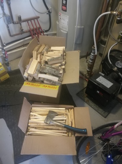

Готовлюсь. Раньше готовил топливо только для самовара. Теперь хлопот (приятных, следует отметить), прибавилось. В большой коробке наколота берёза, короткими полешками, в маленькой - щепки с еловых досок, для самовара и для растопки Жиги.
Всё это дело стоит в котельной, там температура круглый год +35. Порох будет.
Следующая партия на подходе.

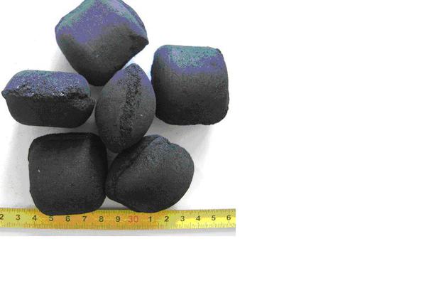

Из древесного угля советую вам попробовать прессованный в виде брикетов. Разновидностей много, я видел обычные древесные и из кокосовой стружки. Да и достать в ваших широтах его должно быть не трудно. Братья наши китайские трудятся на славу.
Из личного опыта могу сказать жар дают отменный, и горят в 2-3 раза дольше обычного древесного угля. Разжигать их лучше всего подкидывая в активно горящий костерок из щепы и лучин. Так как разжечь непоследственно сам уголь достаточно проблематично. Но попав единажды на отсырелый понял, прокрял все. Он толком так и не загорелся, а просто вялотекуще тлел.
При покупки обычного угля велика вероятность нарваться продукт больший напоминающий древесную пыль, чем уголь. Все таки наши производители достаточно наглый народ. и в мешки сыпят все подряд. Прессованные брикеты же этому не подвержены.

Спасибо. С прессованными угольными брикетами у нас проблем нет, особенно с кокосовыми, но, в основном, в летний шашлычный сезон.
Древесный же уголь продают хороший, крупными кусками, прямо видно, что из больших кусков древесины сделан.

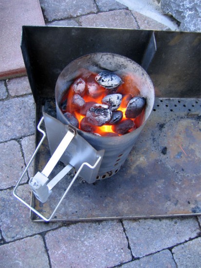

Если совсем заморочиться и переходить целенаправленно на древесные брикеты можно купить или сделать из подручных средств стартер для розжига угля. Сие девайс выглядит вот так
В свое время загорелся идеей барбекю на дачу и нашел на просторах интернета данный стартер(обычное ведро с дыркамии двойным дном. Пол мешка сухих брикетов разгораются на ура отт одной спиртовой таблетки.
Единственной проблемой вижу, это высыпание горячих углей в горизонтально расположенную дверцу печки.

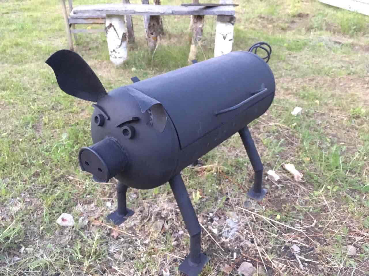

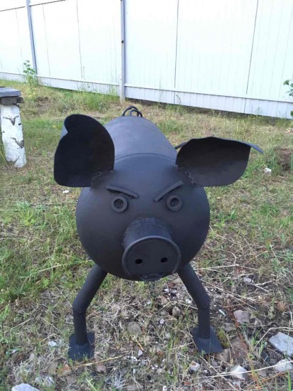

Извиняюсь за отступления от темы, но в итоге дачным барбекю-коптильней получился сие Хрюн :D :D

Роман,спасибо, но если честно, смысла в таком стартере не вижу. Мне кажется, что вертикальные топки Жиги или КЦ сами по себе являются даже более эффективным стартером для угля, так как ещё и тяга присутствует. Про бумагу понял, да, искры от неё неприятные.

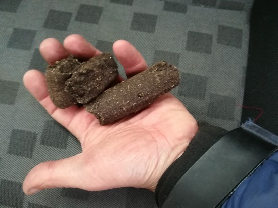

Попались на днях торфяные брикеты "Лад"
Вот только не нашел для него данных по температуре сгорания.
На сайте производителя пишется, что теплотворная способность торфодров составляет 3000-3500 ккал/кг. А это много или мало? :)
Кто-нибудь пробовал использовать подобное?
Re: Топливо
Сереж, если я все правильно помню (за свой склероз не поручусь), то торф в качестве топлива чуть хуже дров (см. тонна условного топлива, Т.У.Т./ТОЕ). Если по теплотворной способности дрова с каменным углем коррелируют как 2:1, то торф дает что-то в районе 0,8 от дров. Более точные данные есть здесь: https://www.kotel-modul.ru/useful/table

Re: Топливо
Сообщение oleg49pechi »
У нас многие топят печи в своих домах торфяными брикетом ,но он не такой ,типа как руфы ,и я раньше топил ,скажу одно ,мне не нравилось ,одно хорошо ,что долго ,но зато золы очь много ,и запах не приятный если поддымит ,а на счёт в Мобибе даже не знаю ,наверно не стоит
