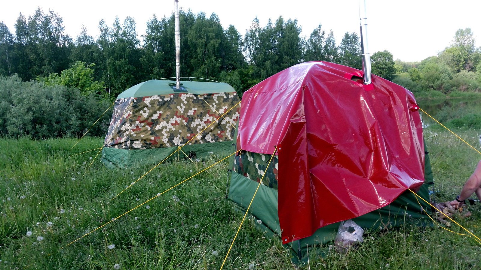

Попутно в заказе я получил искрозащитную накидку для МБ-12, она большая. При растопке новехонькой Кайфандры сосновыми смолянистыми ветками стало жалко ее и я достал не по размеру, но зато надежную накидку и накрыл Кайфандру. Да и со спутника секрет фирмы теперь не обнаружить, разведка ж не дремлет! С того момента Кайфандра стала выглядеть вот так: :lol:
Хотелось бы видеть в продаже накидку размерами и под Кайфандру, чтобы ее не прожечь ненароком.
