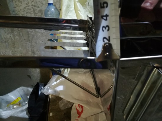

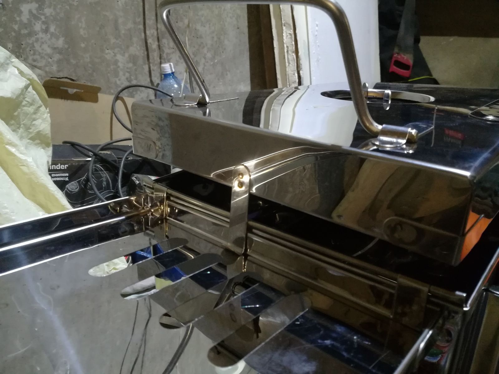

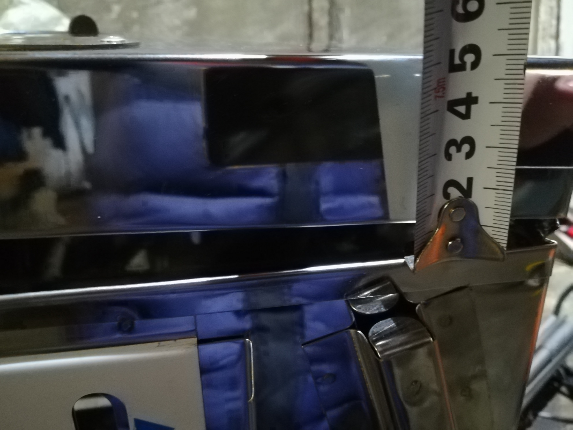

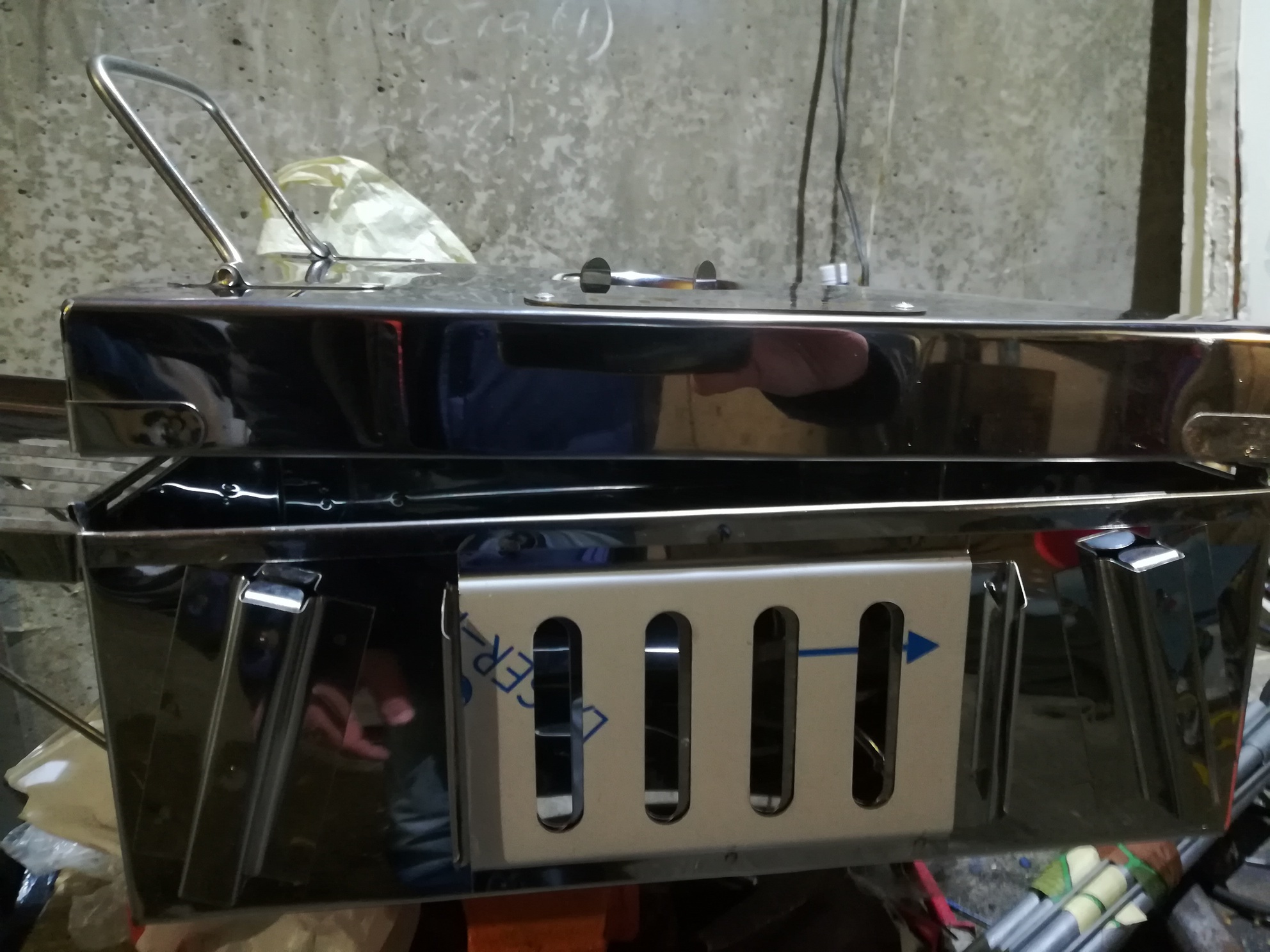

С трудом перебарывая предновогоднюю депрессию, ужас подбора тонны подарков многочисленным родственникам и друзьям (пусть они сто лет будут здоровы и богаты), усугубляемую тем, что имея в багаже Кайфандру, и даже попарившись с ней разок, осознал, что Алексей Александрович прав, и все же ее лучше юзать «мимо зимы», и это не те ощущения, которые захотелось бы поместить в коллекцию. Париться можно, и приход идет. А кайфа мало :( Особенно после, когда одеваться и складываться приходится ))) После первой парилки начал писать отчет, потом переосмыслил его, и стер его к «символу нынешней зимней олимпиады».
Но это я отвлекся от сути вопроса :)
Справедливо рассудив, что как говорят подростки пубертантного возраста «сам себя не полюбишь — никто не полюбит», сделал себе маленький подарок на НГ — украшение истинного мобибийца — Шикардос! Огромное спасибо Ивану Владимировичу, который все-таки успел перед самым НГ отправить его!
Распаковав заветную коробку, был несколько озадачен. Предварительно изучив всю ветку, обратил внимание, что крышка в рабочем положении у большинства закрывается ровно, у Шибарганов — так вообще практически в транспортное положение, т. е. Зазор между коробом и крышкой минимален, и ограничивается толщиной шампура.
У меня получилось что около петель порядка 10 мм, около замка более 20 мм, язычок крышки упирается в откидную полочку.
И, собственно, вопрос: Что такое не везет, и как с этим бороться (зачеркнуто) что делать? Подгибая язычок на крышке, чтобы она закрылась — потом не застегнуть в транспортное положение. Резать прорезь в полочке, чтобы язычок вошел в нее? Или такой большой просвет между мангалом и крышкой непринципиален?

Когда решетку туда ставишь, все равно крышка не плотно прилегает, думаю, разницы особой не будет.
Николай Николаевич
Сообщения: 928
Для знакомых: Николай
Откуда: г. Красноярск, Сибирь
Благодарил (а): 585 раз
Поблагодарили: 842 раза
Не знаю как насчет - у кого то плотно ложиться, но у меня точно так же!!! И это нормально для зазора под приблуды шашлыковские :D (назовем их так :shock: ) а именно под решетки, шампуры различные, вот поверьте мне, что при таком зазоре крышка на решетку ляжет хорошо, а если зазора не будет то крышка будет под углом примерно 45 градусов торчать ;) Так что все отлично, хороший Вам шикардос прислали ;) Мои поздравления с приобретением :)
У меня так же.
Если использовать как коптилку, хотелось, что бы плотнее закрывалась. А если класть решетку с мясом, там всяко будет больше пары сантиметров. Да и влага лишняя выходить будет, не пароварка же. :) Так что, думаю нет смысла Шикардос пилить.

Batman писал(а):Резать прорезь в полочке, чтобы язычок вошел в нее? Или такой большой просвет между мангалом и крышкой непринципиален?
Ничего резать не нужно. Просто поменяйте.
Или не меняйте. Там плотное закрывание не принципиально.

АлексейАлександрович писал(а): Ничего резать не нужно. Просто поменяйте.
Алексей Александрович, а как по задумке должно быть? Это я так, чисто из спортивного любопытства. А то у меня тоже так крышка закрывается. Менять, соответственно, тоже не собираюсь.
Сереж, из своего опыта использования "Шикардоса" скажу, что он живет своей жизнью. У меня, например, иногда закрывается, иногда - нет; боковые стенки иногда ведет, иногда - нет; вытяжка иногда крутится легко, иногда - нет; сервировочная полка иногда стоит горизонтально, иногда - наклонно. Все это бывает. Но знаешь, что самое главное? Никакие его трансформации на комфортность использования и качество продукции АБСОЛЮТНО НИКАК НЕ ВЛИЯЮТ!
Изначально я задумывал более плотное примыкание. Потом, стали пользоваться решетками, поняли, что это не нужно. Я перестал это требовать от Главного инженера.
В принципе зазор 10 мм. является изначально заложенным в конструкцию. Если у кого больше, можете поменять. Но не думаю, что это как-то заметно отражается на работе изделия.
