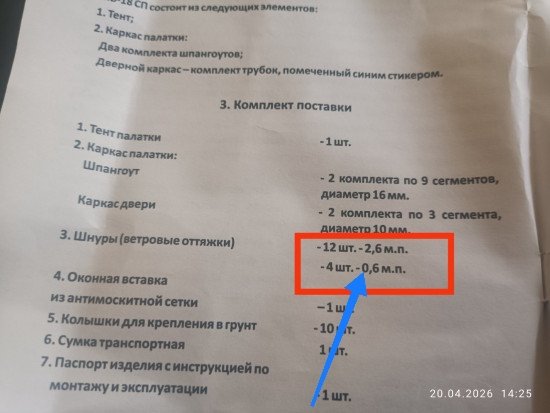

Savin87 писал(а): 19 апр 2026, 17:04 Всем привет. Установил все оттяжки на петли. Остались еще 4 оттяжки с комплекта. Так и не понял куда их вязать? К самим дугам что ли?
Не выдержал, поднялся на второй этаж, почитать инструкцию. :-[
Не написано ничего про запасные. Действительно 4 оттяжки, это для крепления к дугам. У меня 2 года стояла стационаром РБ-200. На участке очень сильные ветра, да ещё и порывистые. Тоже крепил дополнительно к дугам 4 оттяжки, зато был за палатку спокоен. Ветер бил в стену дома, как будто-то кувалдой, а я был спокоен за палатку, даже не де́ргался выйти проверить её. Так что больше оттяжек, это не меньше, на самые негативные погодные условия продумано.

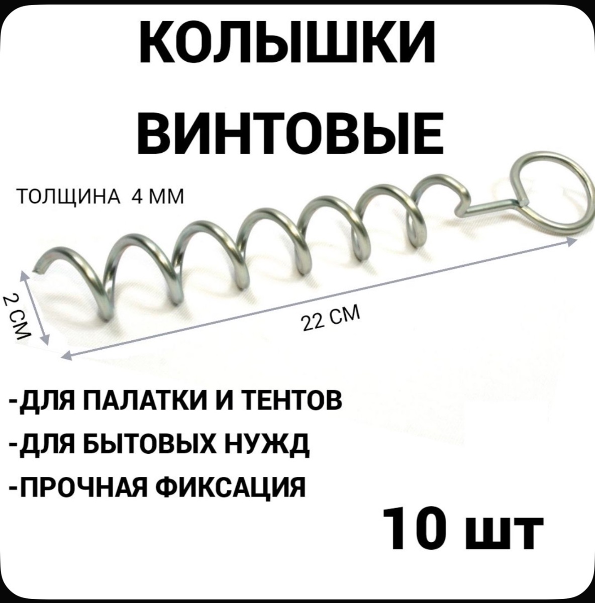

Кстати, пользуюсь своими шпильками из арматуры, а сейчас рассмотрел колышки, которые идут в комплекте, серье́зные. :good:
В качестве колышков использует сие чудо уже давно. Держат отлично любой шторм и что не маловажно подходят для любой почвы. До этого постоянно была проблема с песком. Эти держат и в песке.
