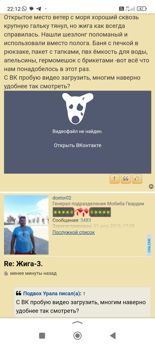

С ВК пробую видео загрузить, многим наверно удобнее так смотреть?

Подвох Урала писал(а): ↑19 ноя 2024, 16:46 С ВК пробую видео загрузить, многим наверно удобнее так смотреть?
А вот и не факт ;) На ютубе ( по ссылке или же сразу на сайте здесь) может смотреть даже незарегистрированный человек, а в ВК просит пойти и залогиниться. А как это сделать, если я допустим не зарегистрирован в ВК и не имею желания там регистрироваться. :D
Re: Жига-3.
На рутубе аналогично
Мобиба - все другое

doxtor02 писал(а): ↑19 ноя 2024, 19:12 А вот и не факт ;) На ютубе ( по ссылке или же сразу на сайте здесь) может смотреть даже незарегистрированный человек, а в ВК просит пойти и залогиниться. А как это сделать, если я допустим не зарегистрирован в ВК и не имею желания там регистрироваться. :D
У меня самого что то непоказывает уже с вк, с ютуба залью тогда.

Флагман писал(а): ↑19 ноя 2024, 19:27 На рутубе аналогично
Канала на рутубе нет, но думаю туда перейти. На компе ютуб неработает, с телефона только.

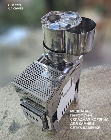

Печь Жига-3 в своем жанре изделие, которое достигло совершенства. В этом направлении я уже не знаю, что можно улучшать... Когда речь о мобильном бантуризме и небольших парилках, то Жига-3 это - правильный ответ.
И все же! У этой печи на мой личный взгляд как банщика и бантуриста есть свои недостатки.
В частности! Мне нужна:
1. Удобная горизонтальная топка.
2. Емкая горизонтальная каменка.
3. Защита от падающих банных листьев.
4. Парогенератор с визирным баком.
Сколько бы внимательно не следил за уровнем воды, хотелось бы как-то обезопасить печь от выкипания... А еще если бак парогенератора лопнет, когда в него по ошибке на горячую зальют холодную воду - чтобы ремонт обошелся меньше, чем целиком печь менять.
Вот так в размышлениях я и пришел к идее создать аналог Жиги-3 с учетом данных пожеланий. И в итоге появилась Медиана-8 + Парофон-4. В комплекте со складной корзиной для горизонтальной каменки, чтобы увеличить ее емкость. И в комплекте с защитной сеткой. Вот этот комплект будет новым хитом. По крайней мере в моем лично рейтинге для начала. )))
Вы спрашивали про большую натрубную каменку, которую мы в прошлом году создавали. Да, сделали. Вещь хорошая. Но громоздкая. А вот этот комплект, который я описал - это оптимальное сочетание качеств.

Справа на Парафон-4,дополнительная ёмкость для воды,так понимаю,что бы горячую доливали в бак и в наличие рядом была,интересно,если ещё и съёмная с краном сделать,для полива на камни и как рукомойник потом использовать.
Корзина для камней на Дюна-3, подойдёт?
Уже хочется всю эту красоту попробовать. :D

Классный комплект! Только вот не тяжёлый будет таскать его? А вот для стационара само то!

Шалаев Михаил писал(а): ↑20 ноя 2024, 17:50 АлексейАлександрович
Дополнительный бак сбоку - это "Визирный бак". Он увеличивает емкость бака парогенератора, продлевает время между доливами. Но основное его назначение - это показывать актуальный уровень воды внутри бака. Новые порции воды доливаются прямо в него. Отпадает необходимость открывать крышку заливной горловины и целиться в тот узкий люк, куда раньше доливали. Снизу под ним есть патрубок, чтобы сливать горячую воду при необходимости. И чтобы вообще воду сливать в конце банных процедур.

^Илья^ писал(а): ↑20 ноя 2024, 20:00 Классный комплект! Только вот не тяжёлый будет таскать его? А вот для стационара само то!
На сколько-то потяжелее и габаритнее, чем Жига-3. Подменить Жигу-3 в ее амплуа не получится. Тем не менее я буду с этим комплектом ездить теперь. Мне нужен именно такой. На каменке помещается теперь полноценное ведро камней. Ее уже быстро не зальешь. Мне нужно делать паровые акценты, когда парю вениками.
