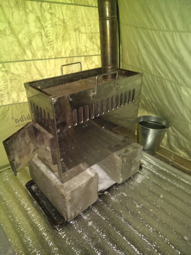

doxtor02 писал(а):Подскажите. Сейчас ставлю первый раз медиану. Купил б/у. Оказалось что продали без ножек. Как можно выйти из положения? Что подложить. Поддон есть.
Подложил на скорую руку два блока. Но не советую, тяжёёёёлые. На будущее буду ставить на кирпичи или из согры выкручу ножки. Кстати подскажите познавательный ролик по топке печи медиана, а то досталась б/у. Без инструкции. :D Просто на тестовой протопке было и пламя из трубы, и искры. К печи вопросов нет, это скорее всего не соблюдение элементарных правил.
Сообщения: 4652
Благодарил (а): 3343 раза
Поблагодарили: 4472 раза
И вообще хотелось бы понять какая медиана по номеру. Запасное колено, купленное к КЦ-3 одевается на штатный дымоход только мама-мама, иначе проскакивает. И всё равно не плотно сидит.

doxtor02 писал(а):И вообще хотелось бы понять какая медиана по номеру. Запасное колено, купленное к КЦ-3 одевается на штатный дымоход только мама-мама, иначе проскакивает. И всё равно не плотно сидит.
Можно узнать. Для начала надо определится, что эта печь - Медиана или Оптима.
Отличаются они диаметром дымохода, Медиана - 90мм, Оптима - 80мм.
Далее если это Медиана - нужно фото выходного патрубка печи, если труба одинарная и прихвачена тремя точками сварки, то это Медиана-2.
Медиана-3, если я неошибаюсь имеет выходной дымоход из двойной трубы, Медиана-4 имеет усилитель варочной поверхности прихваченной точечной сваркой и нижний экран, Медиана-5 отличается отсутствием П-образного усилителя, но его заменяет штамповка ребра на варочной поверхности.

Nikolay спасибо. Буду на даче, сфоткаю эти моменты. Вот ответ не мальчика, а мужа.

Nikolay писал(а): Для начала надо определится, что эта печь - Медиана или Оптима.
Вот видео как мы с Димой Мурамаса первый раз распаковываем печь. Посмотрев видео Игоря Ерхова понимаю что это Оптима. Правильно? Очень хочу что бы печь была с Парофоном-3( тем более уже заказал его). Подскажите удастся как нибудь его подружить с Оптимой? Или продавать Оптиму и покупать Медиану?

Первая протопка в ИНИПИ-1.
