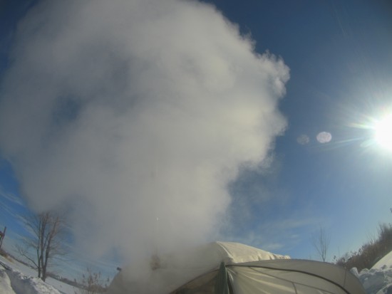

Планов была тьма. Но погода не давала их осуществлять. Последний раз был в своей бане ровно месяц назад когда нырял в снег. Дальше месяц нелётной погоды. Слякоть дождь, 0 +2. Не переставая. Посмотрел погоду за последние 5лет - аномальный февраль. Дошло до того что решил отлавливать пофигу когда лишь бы минус. И наконец то я его поймал, но подозреваю что это реально был прыжок в последний вагон поезда. Минусов походу больше не видать.
Поймал походу 3ю версию Оймикрон. А может банальная орви - я не вдавался в детали. Горло, сопли, температура, ломота. Пробегал на ногах но чую - косит прям меня. Отлежался денек вроде лучше стало и решил выбить остатки баней.
Температура за бортом -6 -8 градусов.
Нашел место в городе "моржиное" , благо люди адекватные и не так много. Вежливые и друг другу не мешали. Я поплавал и свалил, они поплавали и тоже свалили. Никто не мозолил друг другу глаза.

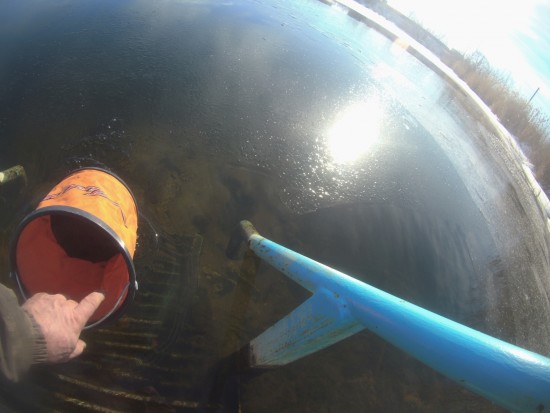

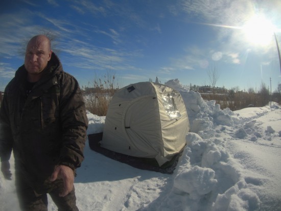

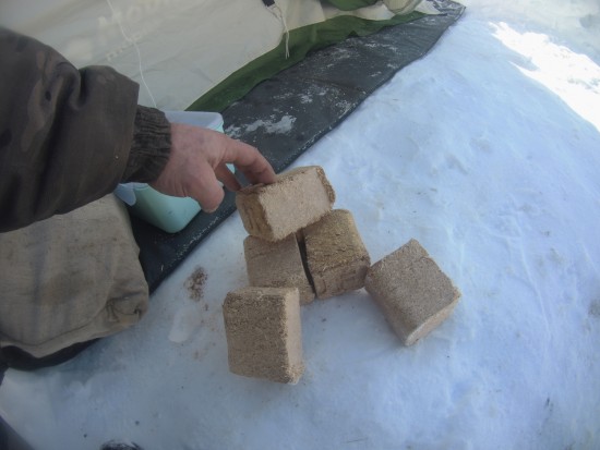

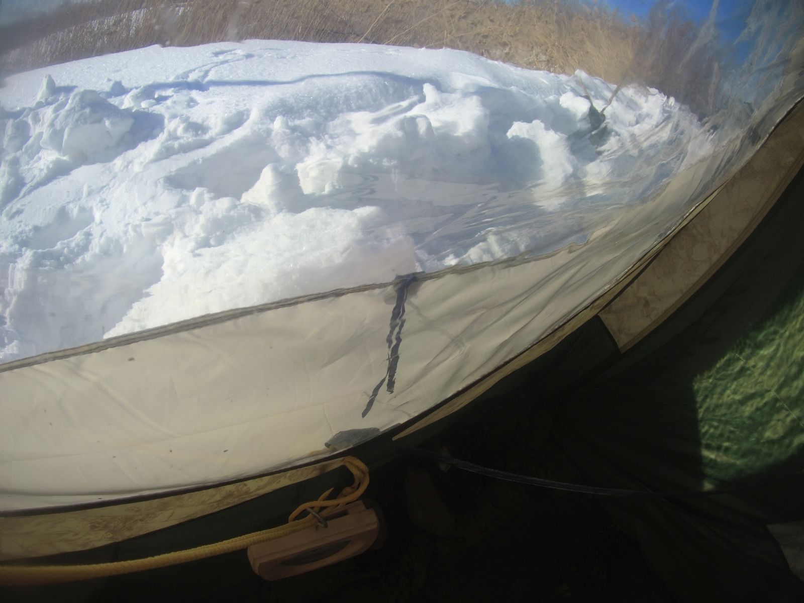

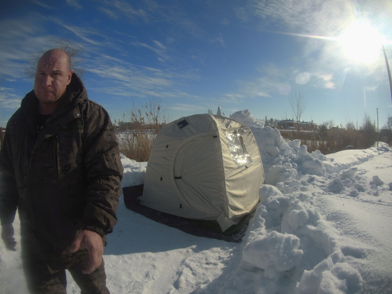

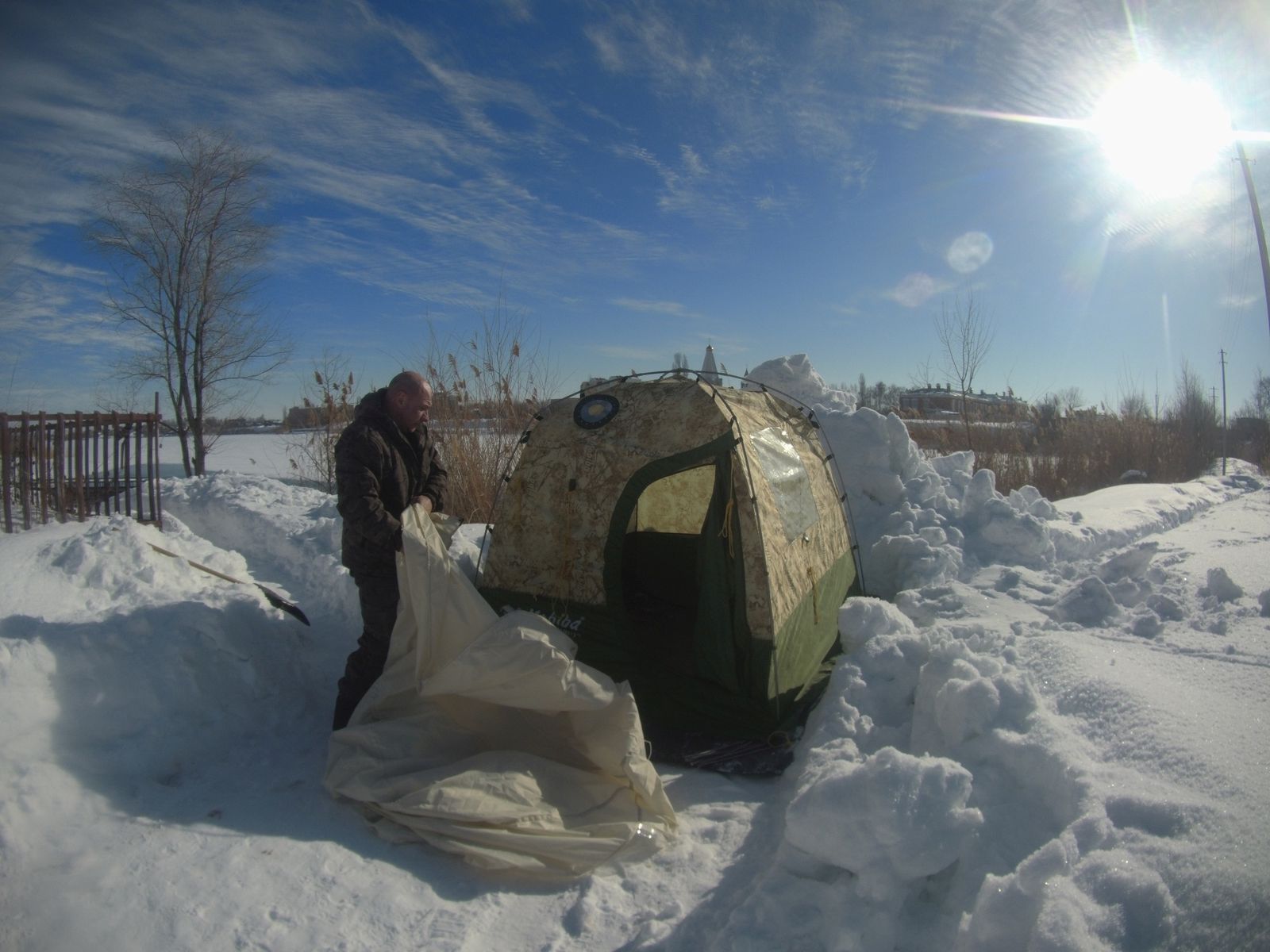

Вобщем ставлю Кайфандру - места нет, снег дубовый замерзший - считай лед. Поставил в единственное возможное место - котлован. Места мало - пофиг пихаю. Отяжки не ставил, юбка задирается - насрать сил нет совершенно возиться с этим. Накидываю тент Илюхин. Как говорил выглядит шикарно. Вот прям ничуть не уступает кафандре. Ну там мелочи завязочки веревочки - не стал ничо делать прям так все быстро и нагло. Брикеты приготовлены и распилены пополам лобзиком чтобы не топорить.

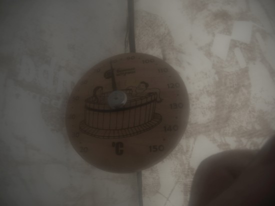

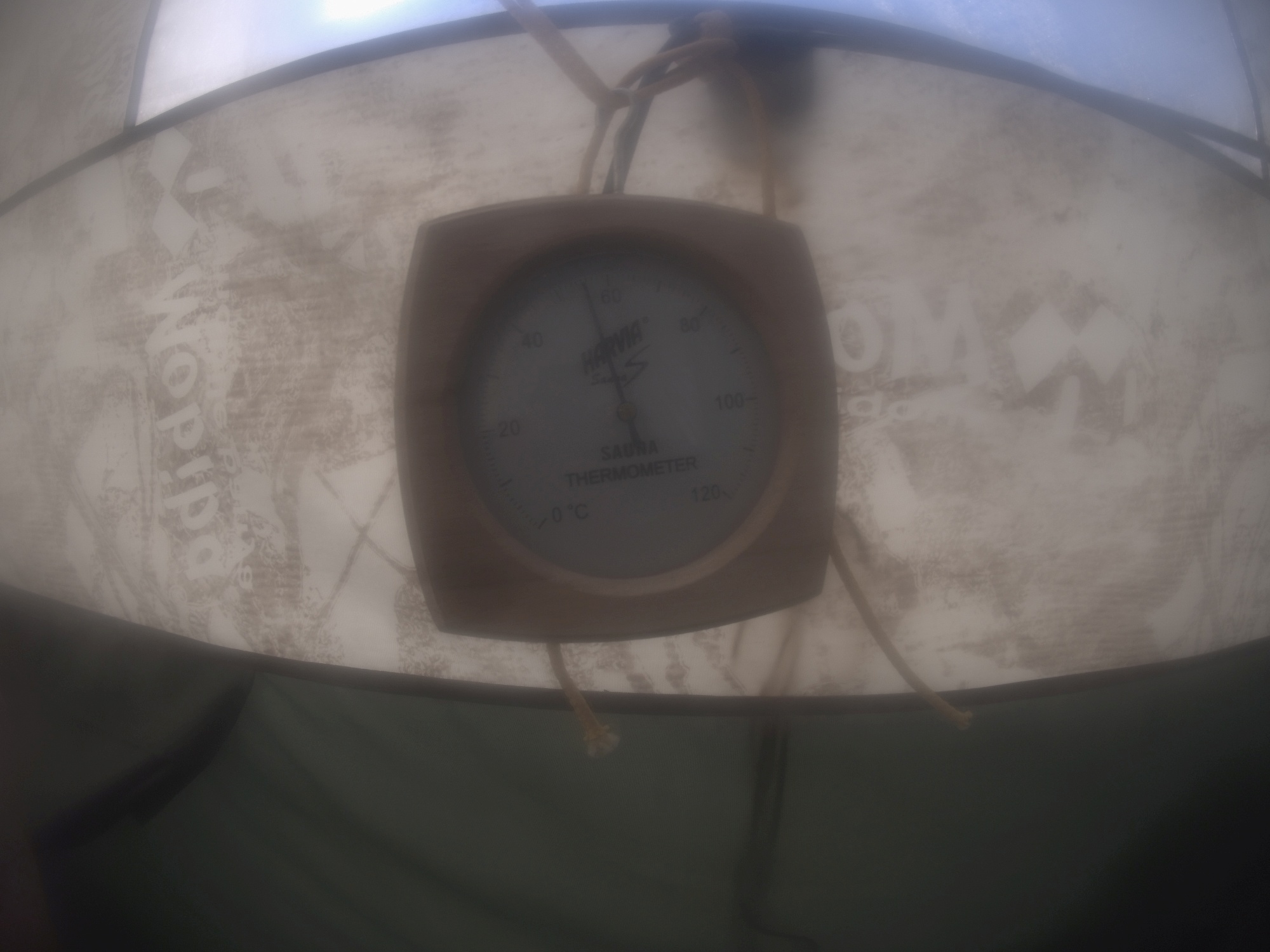

Кладу в жигу 3 брикета. т.е 6 половинок и поджиг. Пошла жара - сижу жду когда закипит. Смотрю 70 тишина, 75 тишина 80 тишина .... фига се ...... у меня обычно кипит уже 55-60 а тут закипела только в 85 под куполом. Забегая вперед скажу по моим приборам и ощущениям накидной тент дает где то 10+15 градусов по сравнению с одним слоем при тех же условиях.

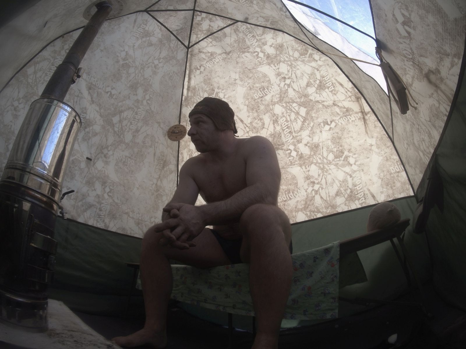

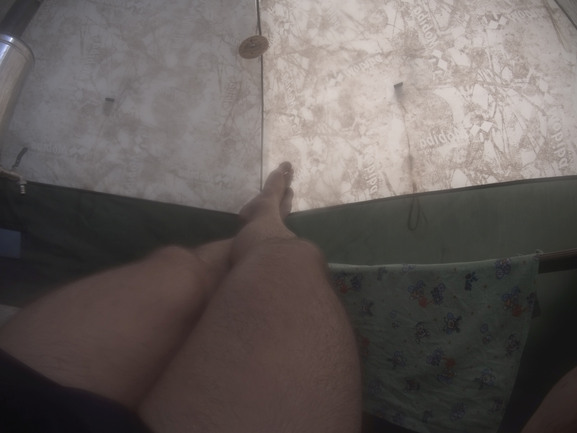

Когда закипело - стало просто очень херово :lol: в том смысле что вот вообще не моя тема. Невозможно находиться в этом крематории. Я тут же брякнулся на пол вот тут хорошо. Положил ноги на полок - обжигает ступни один в один как когда веником колотишь. Выдержать трудно. Открыл дверь - выветрил ...... но температура и не думает падать. Закрыл - 85. Так и сидел с открытой дверью - пока дурь не вышла. Опустилось до 70 стало как то возможно жить дальше.
Подкидывал по пол брикета, за баню ушло 5 брикетов в итоге. Но частенько время проводил на полу. Вот и думай. По факту добавить градус можно закрыв холодный пол, накинув второй слой, поставив более мощную печь. Чтоже выбирать ?
Мне важен комфорт, я могу и хочу полежать на полу, посидеть там на жопе чай попить. Ногам тепло там всегда +20 +30 градусов.
Лично я бы выбрал первым апргейдом именно теплый пол. Но то ведь я ..... кому то может и не надо.

Палатка абсолютно сухая. Исключение район двери. Все остальное сухо везде абсолютно сухо и тепло. Штука безусловно крутейшая ..... +10+15 градусов по моим ощущениям по сравнению с однослойным вариантом. А вот надо это или нет каждый решает сам.

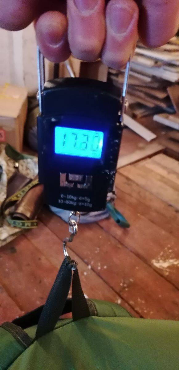

Про что я и говорил, накидной тент и тёплый пол-в любой мороз жига прокачает рб-200 так, что недовольных не останется. А если учесть что комплект весит 17кг, ранец, палатка, тент, печь то вообще кайф. Добавить ещё колосник жиги, чтоб уж наверняка. Только не пойму почему водоём не замерзает?

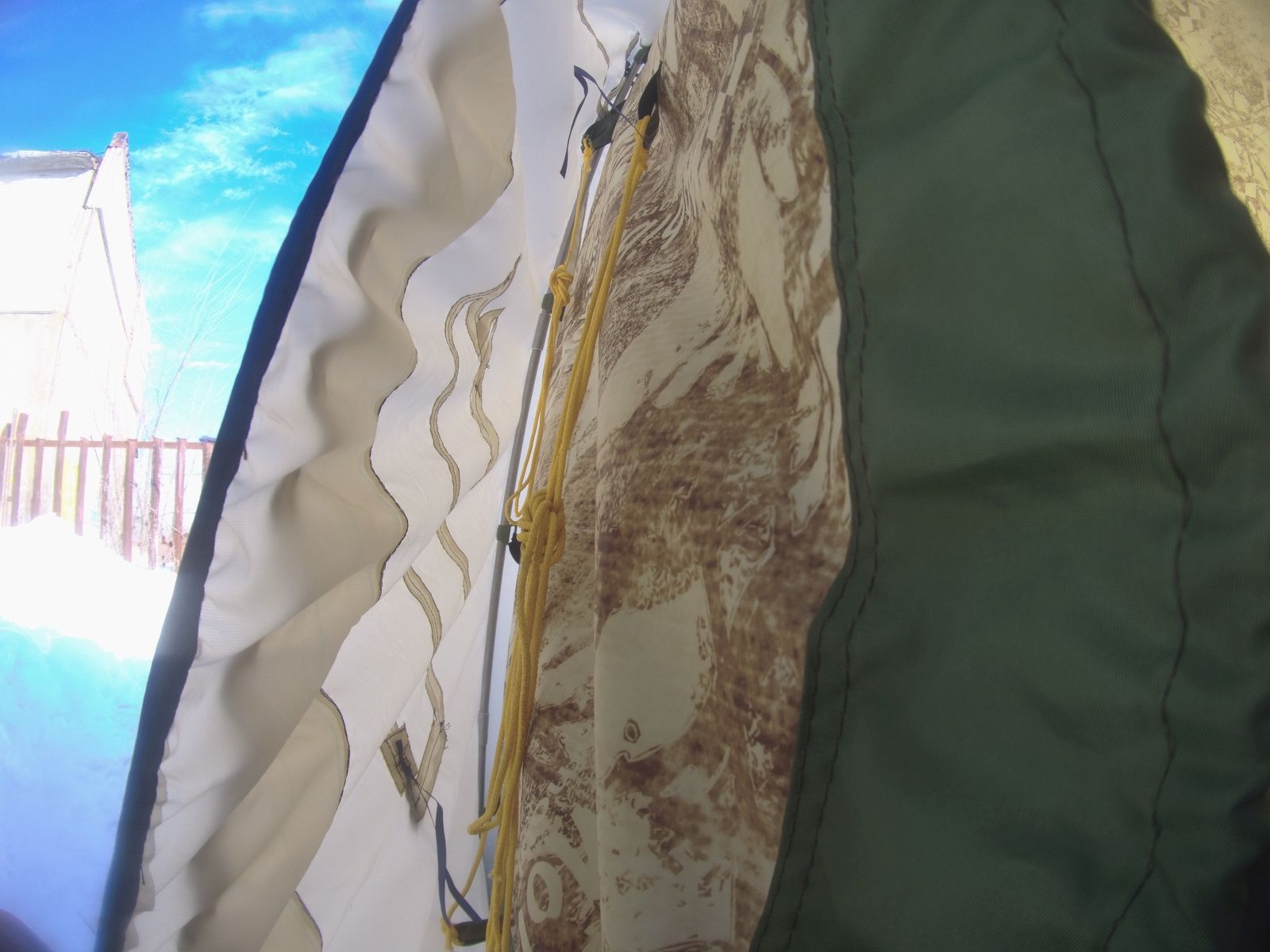

Интересный момент с вторым слоем! Получается, накидной тент на Кайфандре работает очень и очень хорошо. В первую очередь благодаря каркасу палатки, который выступает над поверхностью и не позволяет слоям слипаться. Хотя бы на крыше. Получается некий фиксированный зазор. А воздух, как известно, лучший утеплитель. И главное нет никаких дуг - накинул и всё.
слои нигде не слиплись между собой. везде был зазор и на крыше и у окна и у двери и со стороны приточки. я везде смотрел везде был зазор и слой воздуха. тент действительно очень хорошо работает это вне всякого сомнения.

Для К6 сделали уже такой накидной тент. Для остальных тоже сделаем в конце лета.
Что касается слипается/не слипается на моделях с подвеской на застежка-молниях. Там не все так однозначно. На холодную - слипаются. Но когда начинаешь топить, то сами, наверняка, видели, что воздух между слоями расширяется и внешний тент приподнимается над внутренним. Образуется зазор. Так это работает.
