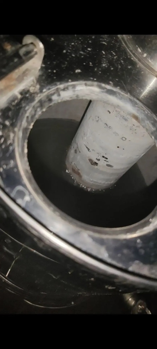

Вот, пожалуйста)

Это много дыр или одна?
Как вариант, зачистить и замазать холодной сваркой. Единственное, что надо следить, чтобы уровень воды не опускался ниже этих мест, тогда температура эксплуатации эпоксидной замазки не превысит допустимое рабочее значение.

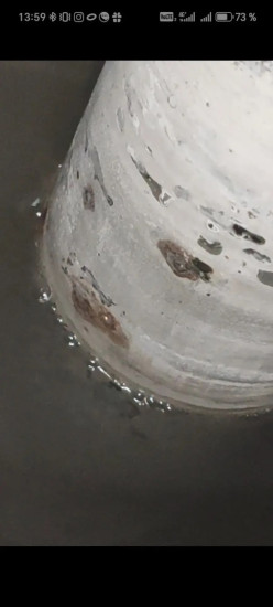

Дыр несколько. Две со спичечную головку, еще 2 меньше. Самая верхняя достаточно высоко, будет сложно следить(

Alexandr_Nova писал(а): ↑05 сен 2026, 12:42 Дыр несколько. Две со спичечную головку, еще 2 меньше. Самая верхняя достаточно высоко, будет сложно следить(
Как вариант, без сварки, предложу винт нержавейка с герметиком плотно в отверстие и гайкой зафиксировать.
Да, можно попробовать и винтами из нержи, и заклепками. Выступающие части внутри трубы должны быстро засраться сажей и загерметизировать. Лишь бы отверстия были не на стыке трубы. На Жиге-1 у меня потекла труба по стыку, был недалеко от фирмы и приехал. Посмотрели и порешали, что в баке только пельмени варить, трещина пойдет дальше. Заменили бак, за что огромное спасибо еще раз))
Еще можно попробовать вариант: отрезать от сегмента дымохода кусок на хомут, разрезать, надеть на место прожигов и стянуть. можно и между ними герметиком печным мазануть.
