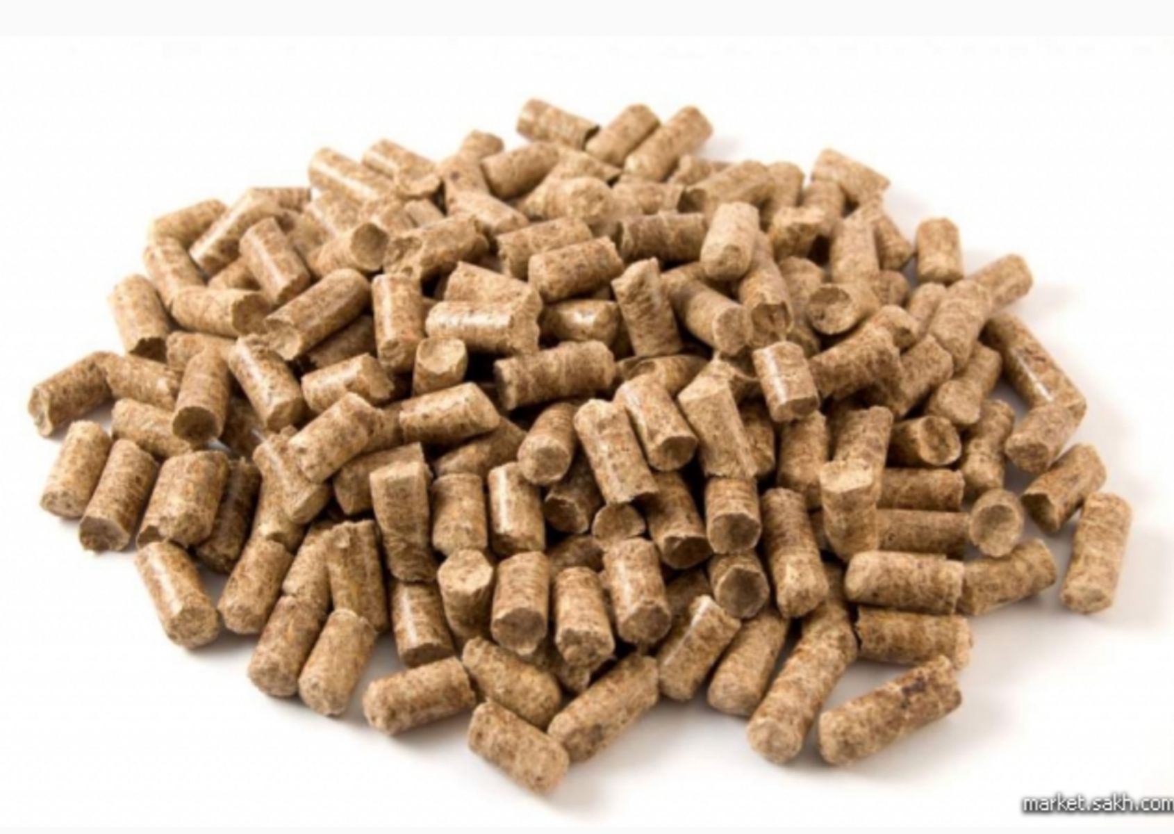

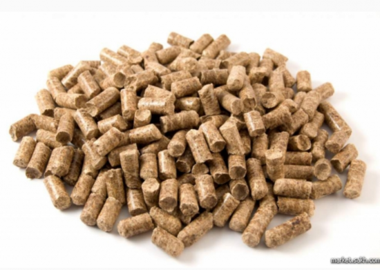

Как правило, все эти объявления оказываются пустышками, к сожалению. Пока нашёл только пеллеты по 18 р./кг, но они говорят, что печь должна быть с какой-то пеллетной горелкой (см. фото).
