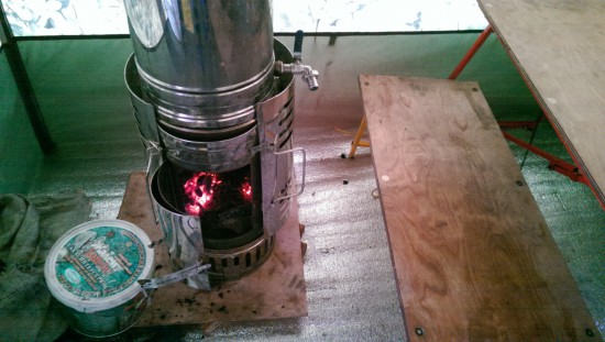

Пашкова Екатерина писал(а):Ну вот и я попробовал вкус пара Гравицапы-2. Ну, что можно сказать. Тест провожу до сих пор. сейчас на часах 03:25, а начал тестить в 00:20.
Выводы пока рано делать. Сегодня чисто банная ночь. Тест провожу в 103. завтра обратно МБ-10 с тентом ставить буду.
Фотки с видео.
вид какой то грустный и где окна?

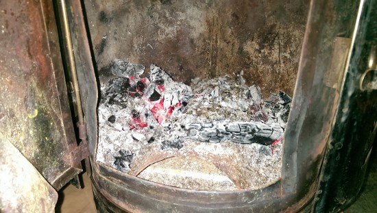

А я вчера сделал второй тест "хреновины" для КЦ-2, вообщем доволен на 200%, не догоревших углей очень мало, все прогорает отлично, впервые камни нагрелись как на медиане, модно лить и не париться что зальешь. только вот опять топку немного повело ))), но тут я сам виноват )
