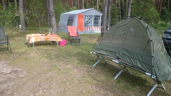

Просматривал летние фото, поймал себя на мысли, что наш прицеп-палатка отдалённо напоминает Р-34, по идее Согра и согреть её должна. Но у нас спальные места находятся сантиметрах в семидесяти от земли и закрываеются на молнию , а потом спальная зона от гостиной ещё полтняной дверью отделяется. Согру если ставить, то в гостиной зоне естественно, её она прогреет без вопросов, а вот хватит ли тепла для спальных зон? Дойдёт ли оно туда? Получается, будет только одна стенка со стороны гостиной нагреваться . И хочется и колется. :D Прежде чем врезать разделку под дымоход надо 100500 раз подумать.

Попытаюсь ответить на ваш вопрос.
В палатке на земле гораздо теплее, чем в прицепе на 70 см выше земли, даже если прицеп утеплить. А в палатке с теплым полом можно босиком ходить, и заметьте пол под ногами не качается, и не шелохнется, это плюс. То что прицеп есть, это тоже плюс.
