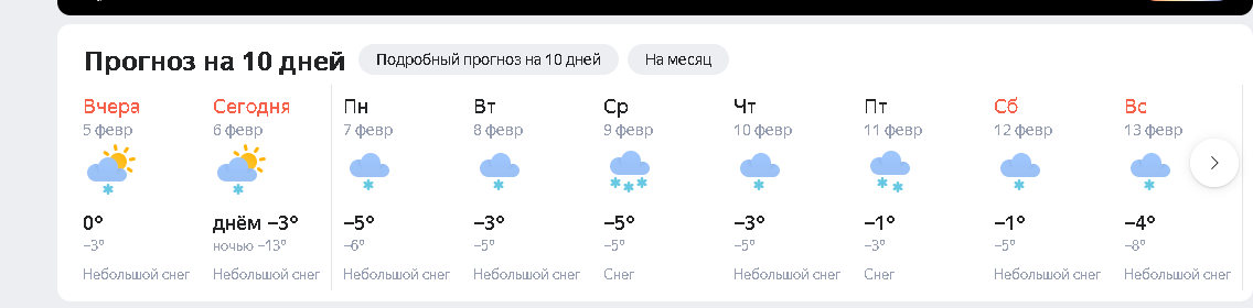

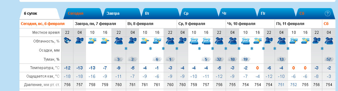

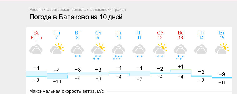

У меня какая то погодная аномалия. Последнюю неделю ни один из прогнозов не совпадает с реальной ситуацией на улице. Ждал как манну небесную воскресенья типа -10 -15. В итоге +5. Не совпадает вообще ничего из прогнозов ни давление атмосферное ни температура за бортом причем не слабо так градусов больше чем на 10.

В Сибири тоже такое же... Уже в феврале лужи на дорогах, ночью -15
