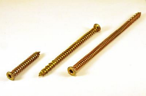

покупали саморезы (нагели) желтые ( пишут для бетона ) в лед прекрасно молотком забиваются и вытаскиваются а вот из земли вытащить большую половину не удалось.

Наверное шестигранник на головке самореза, под торцевой ключ, было бы лучше, удобней центровать при вкручивании, и нагрузку на выкручивании лучше держит.

лучше забитый саморез, чем вкрученный гвоздь )

Михаил, это не совсем шестигранник, это звездочка - torx называется. Под нее, по аналогии с обычными шестигранниками, обычно либо из набора по размеру ключик, либо насадка на отвертку. На самом деле, довольно редкая штука.

У нас такие называются "евровинт", используются при монтаже пластиковых окон, дверных косяков и прочих похожих работах. Засверливаются в бетон после предварительного бурения буром по-моему на 8 мм. Используется довольно активно, продаются повсеместно, закручиваются действительно битой "торкс". Держит нагрузку отлично, не "зализываются" грани биты и не норовит выскочить из головки винта.

На такой винт наварить колечко как на колышках из арматуры - будет зачетная штучка для зимы!
