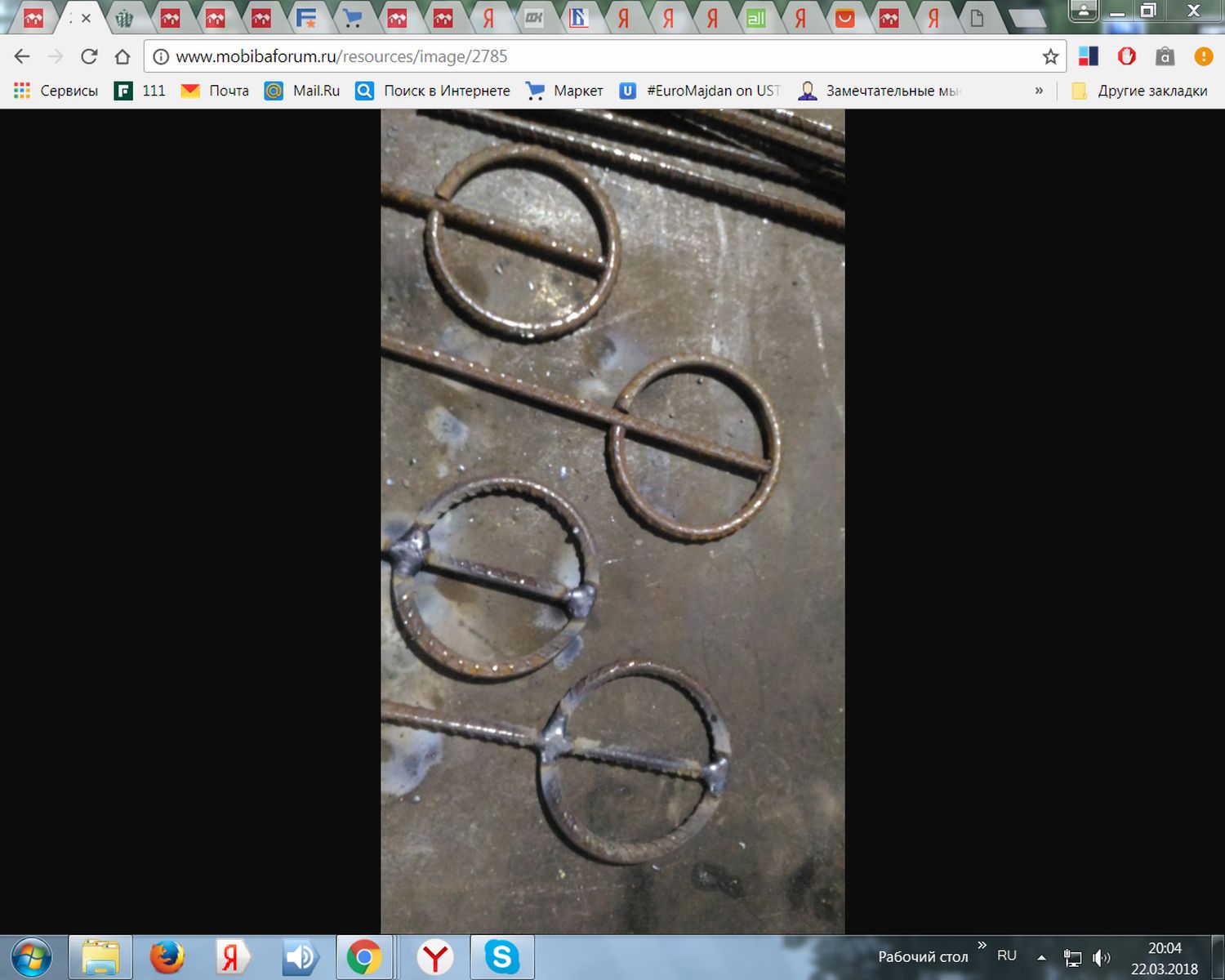

Re: растяжки, колья
На такой винт наварить колечко как на колышках из арматуры - будет зачетная штучка для зимы!
Сообщения: 4652
Благодарил (а): 3343 раза
Поблагодарили: 4472 раза
Re: растяжки, колья
Каким электродом 6-ку сваривали?
Re: растяжки, колья
doxtor02 писал(а):Каким электродом 6-ку сваривали?
3 мм, ОК-46 Есаб
