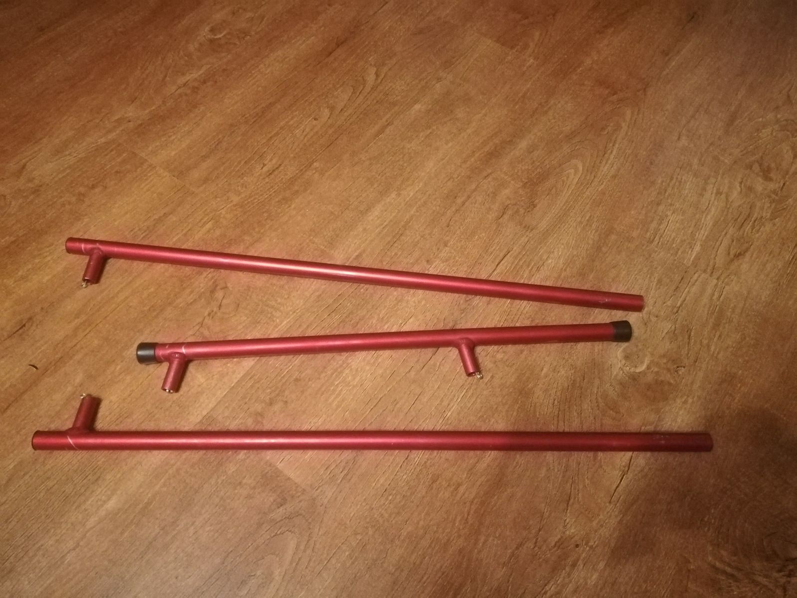

Дим, а я присматривался, присматривался да и взял парочку. С короткими ножками для трекинговой и со стандартными на 40. С длинными под высоту полока решил не заморачиваться, просто пилятся 2 бревна, кладутся поперек бани, а поверх ставишь кровать без одной секции на 3 парах ног вместо четырех. Высота получается 50-60 см, что в Кайфуху, что в МБ-10 нормально. Влага сушится. Из-за "короны" Михаил долго отгружал, больше месяца прошло, так для одной из раскладушек еще и "комплимент" сделал - вешалку
Доволен, как слон, в общем)) Если интересно, могу нафотать более развернуто. Вес изделия 5 кг.
Садились на нее втроем, с Юлей и дочкой, не прыгали, конечно, но сидится нормально, не прогибается. Сама ткань немного прогибается, но это нормально.

А что за вешалка - можно подробнее?

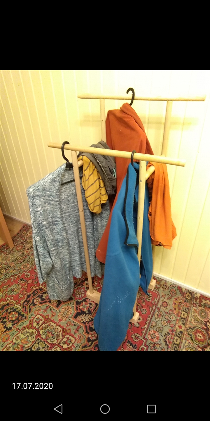

Batman писал(а):еще и "комплимент" сделал - вешалку
Парни, дайте тоже похвастаюсь. Надоело что вещи перед сном приходится на пол аккуратно :lol: укладывать. У меня один стул в спальне и там спит кот. Сегодня из черенков для граблей (черенок 120 см=20 руб) сваял вешалку в комнату. Завтра ещё 2 надо сделать.
P.S. Двухуровневый самодельный шкаф в комнате есть, но вечером так лень туда вещи вешать. :roll:

_dmi писал(а):А что за вешалка - можно подробнее?
Три прутка, вставляются в торец раскладушки, в продольные сегменты, сделано несимметрично, чтобы можно было поставить кровать поближе к скосу тента палатки. Скатываются в скатку вместе с основным каркасом.
Вот автор более подробно рассказывает:
А еще она пригождается, если появится блажь поставить раскладушку на короткие 10 см. ножки :lol: Потому как у меня дури не хватило согнуть упругий элемент так, чтобы надеть ножки на продольный каркас при рычаге в 10 см, побоялся ногу пропороть. А так, взял одну из трубок вешалки, и в качестве рычага-удлинителя использовал :lol:
