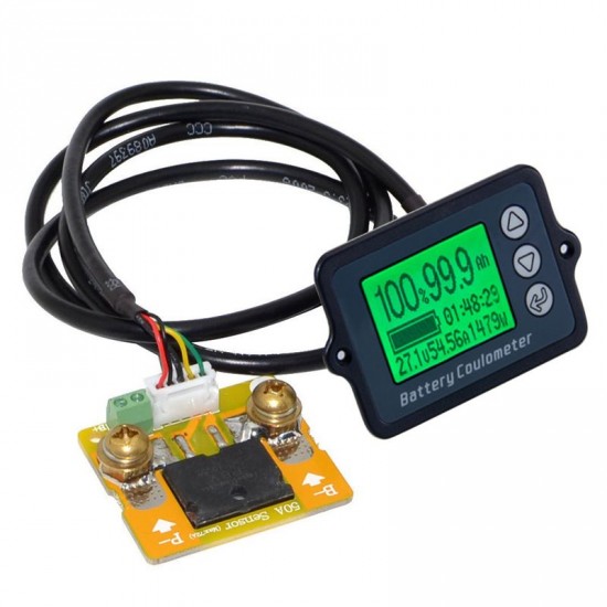

В такой ящичек просится прибор - кулонметр (показывает сколько энергии осталось в батареях в А/Ч, учитывает разряд/заряд аккумулятора) типа TK15 на 50А.
вот такой:
Кулонметр
Кулонметр

Спасибо за подсказку. Честно говоря даже не подозревал о существовании такой штуковины. Обязательно интегрирую.
