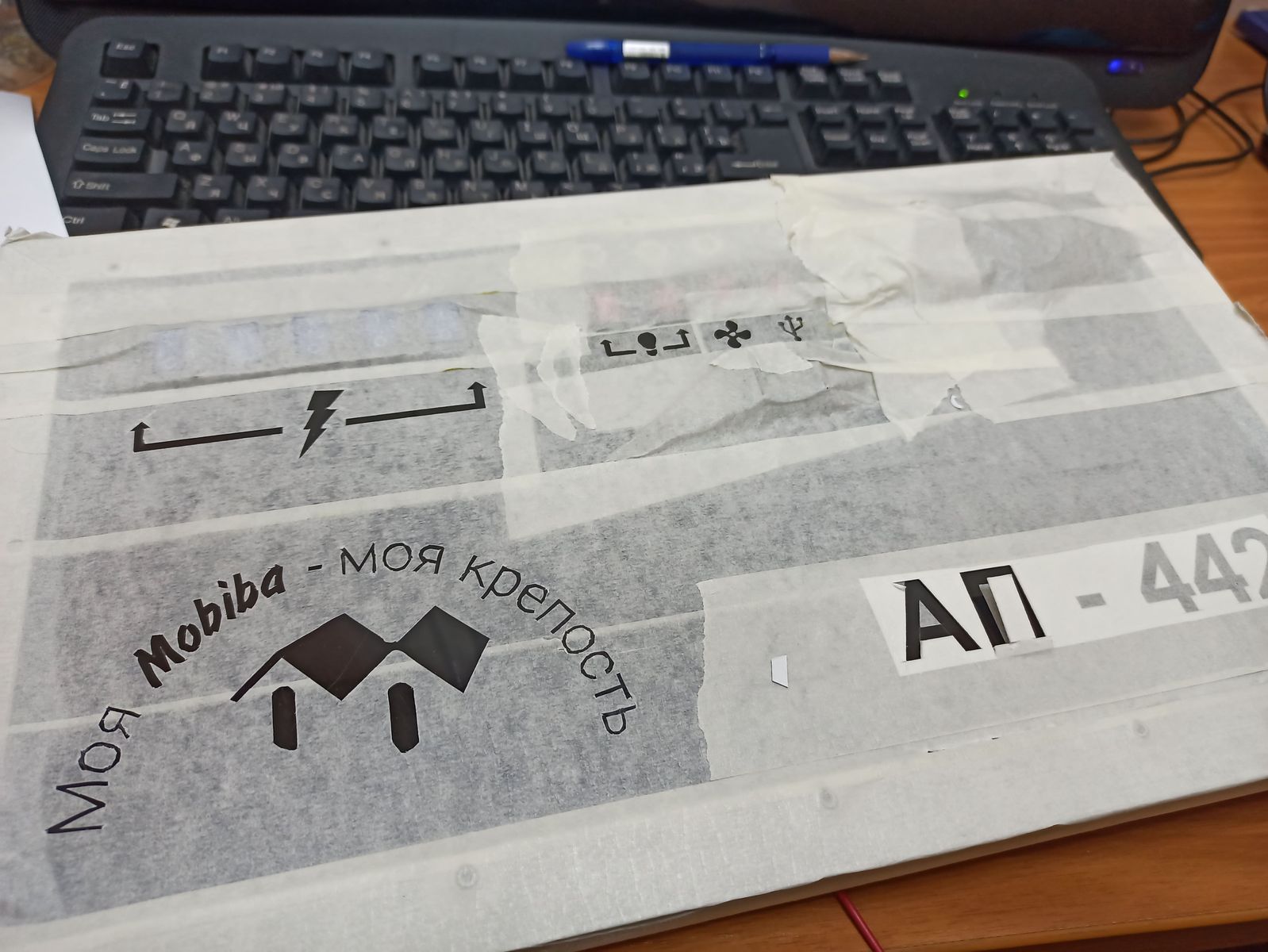

Ящик сделал неразборным. Зарядка аккумуляторов производится через клеммы около ручки. Кнопки синие(с подсветкой) для подключения каждого аккумулятора на клеммы зарядки. Ну и если надо, то можно включить все пять разом и снять с зарядных клемм 12V и 45Ач (аккумуляторы по 9Ач). Надписи делал так: обклеил малярным скотчем и вырезал канцелярским резаком (это было самое сложное). Далее из баллона красил.
USB разъём с быстрой зарядкой
При включении линий питания (освещение, вентилятор, usb) под оргстеклом тоже загорается
соответствующий светодиод. Оставил под оргстеклом, чтобы светили не сильно ярко.

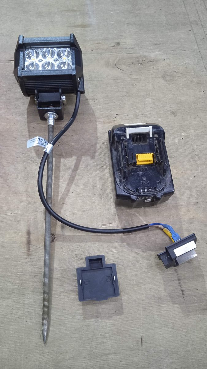

Во время очередной уборки в мастерской, то бишь при перекладывании вещей с места на место, был найден заныканый довольно давно фонарь. Покупалось их два, первый на мотоцикл поставил, а про этот забыл. И на "шильдике" увидел, что напряжение питания 10-30 вольт.
Вот оно!! У меня ж инструмент аккумуляторный есть, а стало быть и аккумуляторы. И вроде даже привычка поработал-заряди выработана. :)
Переходник дешманский из Китая, кусок шпильки и вуаля!
24 сентября пляж освещался им, правда ещё без шпильки и переходника.

tsiplev писал(а):!! У меня ж инструмент аккумуляторный есть, а стало быть и аккумуляторы

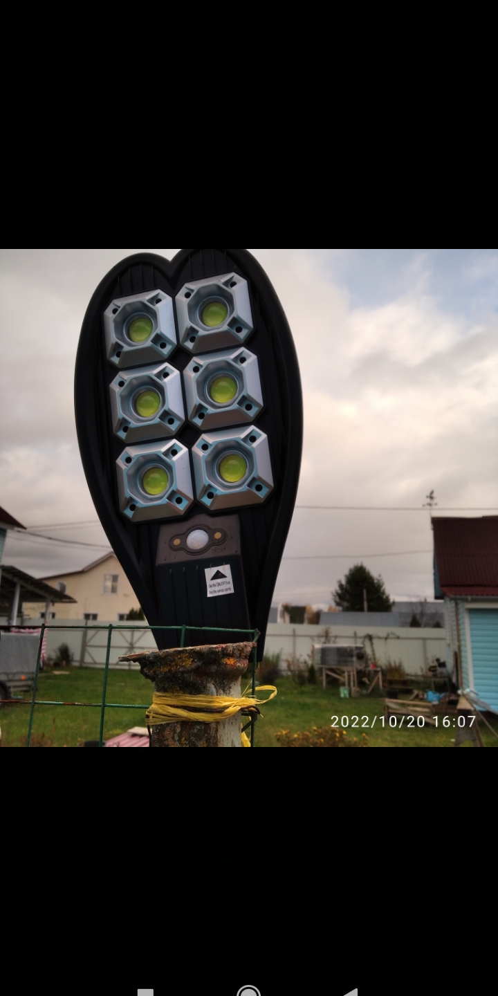

Сегодня обнарул что один аккумулятор сдох, пришлось доставать сетевой шуруповёрт. :lol: Так что аккумуляторы тоже имеют свой срок заряда-разряда. ;) ещё надо учитывать время работы, фары то мощные. Но как вариант, поэкспериментировать, надо обязательно. :D Товарищ похвастался, что у него уже год работает уличная лампа на солнечной батарее. Ну и я, как жертва рекламы, :lol: прикупил парочку. Благо что на алике цена упала до 1 тыс рублей. У кого имеется баня с окном, можно поставить перед окном на палку. К сожалению, светит постоянно только в пол силы. Полная яркость включается только в режиме "на движение". Сейчас стоит на стационаре, но фаворит у меня всё же матовая банка из под клея с фонариком с батарейкой 18650. Но я, как и большинство мобибийцев, испорчен комфортом и минимумом движений, при получении банных процедур. Поэтому пока выбрал двойное нажатие на кнопку лампы, при заходе в баню. С банкой больше телодвижений: Наклониться, поднять банку, раскрутить крышку, вытряхнуть фонарик, нажать на нём кнопку, положить обратно в банку, закрутить крышку, наклониться, поставить банку на пол. :lol: :lol: :lol:
P.S. как жертва рекламы, :roll: я ещё купил камеру с солнечной батареей. Тепеь бегаю по участку, ищу куда её пристроить и куда направить. :lol: :lol: :lol:

Re: Освещение в Мобибе
Вот эта лампа на солнечной батарее.

doxtor02 писал(а):Так что аккумуляторы тоже имеют свой срок заряда-разряда. ещё надо учитывать время работы, фары то мощные.
Так как это инструмент непосредственного зарабатывания денег, проблем с поддерживанием рабочего состояния нет. Двух стареньких 14v3ah, давно лежащих прозапас на полке, хватило на 4 часа, в конце светили явно слабее, чем в начале. До 18-тивольтовых дело пока не дошло. Понятно, что на неделю их брать не буду, а вот на ночь или две вполне себе.
