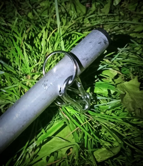

По поводу снеговых подпорок для двухслойных палаток типа Р-34, Р-Х36
Возможно, это уже звучало на форуме, я не заметил.
Предлагаю в верхней части этой подпорки дополнительно просверливать хотя бы одно сквозное отверстие, аналогичное (или чуть большего диаметра) как и под штырь в месте соединения двух трубок.
В это верхнее отверстие можно в процессе эксплуатации вставить колечко или просунуть шнурочек.
Получится хорошая опора для фонаря или опора для протяжки веревки для просушки небольших вещей, чтобы не грузить сам каркас палатки при подвешивании вещей за шнурки внутреннего тента.

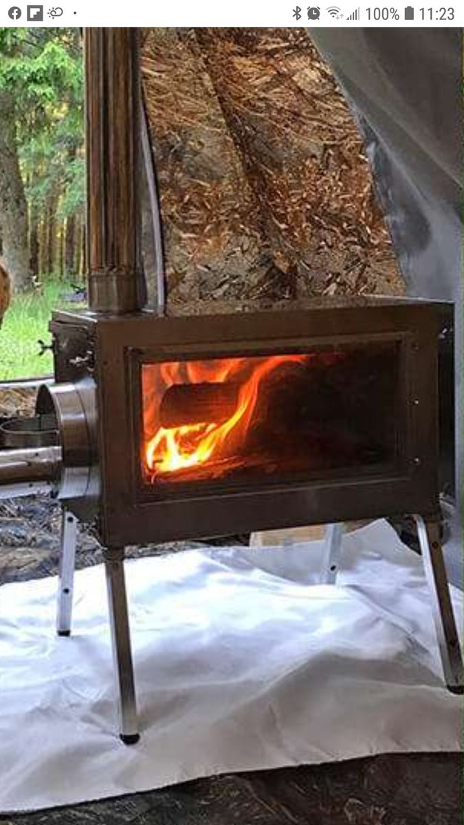

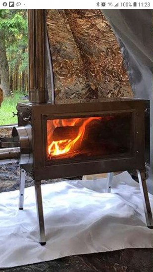

Случайно увидел в сети картинку печи с прозрачной стенкой, вспомнил, что здесь тоже обсуждалось. Я так и вижу Медиану со стеклом сбоку.
Стекло на каминной печи придумано давно и явно не конкурентами Мобибы. И потом, кто сказал, что вертикальные печи обязательно должны быть цилиндрическими, почему бы им не быть гранёными, как Согра? :) А где плоские грани, там может быть и стекло. :)
Сообщения: 2409
Благодарил (а): 2834 раза
Поблагодарили: 4101 раз
Re: Предложения по модернизации.
В реальности, это копоть на стекле, в лучшем случае. А в худшем - вы без тепла, потому что стекло разбито в самый неожиданный и не подходящий момент времени.

syslog писал(а):В реальности, это копоть на стекле, в лучшем случае. А в худшем - вы без тепла, потому что стекло разбито в самый неожиданный и не подходящий момент времени.
Стекло можно сделать быстросъёмным и иметь в комплекте металлическую пластину соответствующего размера, чтобы быстро на месте поменять на неё лопнувшее стекло. В машинах тоже иногда стёкла бьются, но кого это от поездок останавливает? :) Волков бояться.....
По поводу копоти. У нас на даче камин со стеклом, при определённых положениях верхней и нижней заслонок стекло закопчивается. Не полностью, но по краям довольно сильно. Но если отрегулировать положение заслонок, то стекло самоочищается, копоть буквально на глазах выгорает и стекло становится абсолютно прозрачным. Не вникал пока ,как это работает, просто запомнил расположение заслонок.
Нет ничего невозможного, придумали же люди стационарные камины с регулировками и стёклами с самоочищением, наверняка можно придумать что-то похожее мобильное. Может вкладыш-колосник какой-то хитрый сделать,чтобы обеспечить самоочищение стекла.
Сообщения: 10752
Благодарил (а): 14585 раз
Поблагодарили: 20192 раза
Сергей Н. писал(а): Не вникал пока ,как это работает, просто запомнил расположение заслонок.
Мне известно только два способа поддерживать прозрачность стекла. Это либо направить на него факел пламени и хорошо раскалить стеклокерамику, чтобы сажа на нем выгорела. Либо организовать воздушные потоки так, чтобы отсечь дым от стекла. И тот, и другой способы не сработают, если печь перевести в режим длительного горения. То есть на тлеющие угли смотреть не придется. Про это нужно сразу забывать. Стекло можно поддерживать прозрачным только во время активного горения.
Думаю, что не ошибусь, если скажу, что те кто показывает подобные печи со стеклянной стенкой, - немало лукавят. Снять короткий видеоролик, где огонь горит, стекло прозрачное - это не то же самое, что пользоваться печью в реальной практике. В жизни все будет не так красиво, как сказал Андрей Богданов. Стекло закопитится, обязательно неведомым образом разобьется.
Почему мы до сих пор не производим такие и оставляем это "счастье" другим производителям? Хотя могли бы давно подобное освоить у себя на производстве. Потому, что мы сразу поимеем массу проблем при доставке груза клиентам. Транспортные компании подняли свои расценки. Такую печь можно довезти в целости только в дополнительной обрешетке. Потому, что транспортники так обращаются с грузами, что просто металлические печи постоянно мнут. Шансов стеклу они не оставят. В итоге цена доставки сильно вырастет, если бронировать изделие. Это отпугнет многих от покупки. Либо будем иметь постоянные рекламации, возвраты, тяжбы, объяснения. Ради чего?...
Я не говорю, что мы никогда не сделаем мобильный камин. Но пока мы эту тему избегаем.
