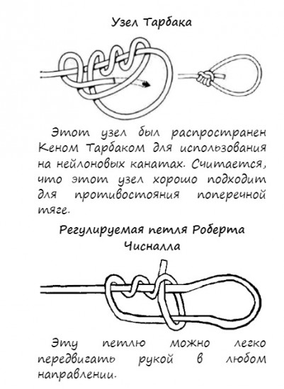

Приехали мы в девять – пол десятого на озеро. Одному сыну поручил лед пилить, другому расчищать снег под палатку, сам из машины выгребаю вещи. Работа кипит. Все заняты. Поставили палатку с тентом – тут особых трудностей не возникло. Во время установки приятель меня научил вязать самозатягивающийся скользящий узел Тарбака. Прикольная вещь. Даже в затянутом состоянии послушно регулируется. Теперь мне не нужны натяжители. На рисунке ниже два вида узла. Оба послушные.
Узел Тарбака
Узел Тарбака

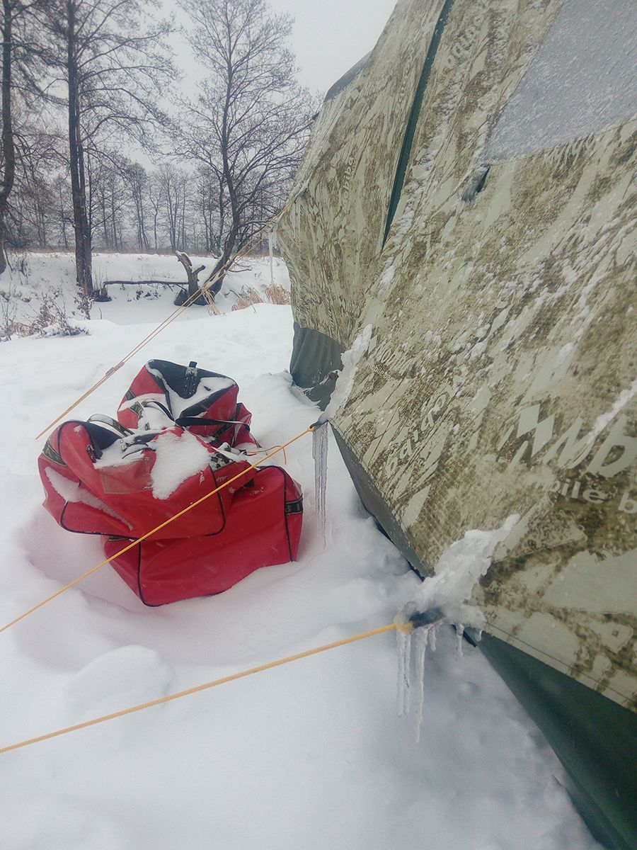

Добавлено: 17 янв 2021, 13:19
Зима наконец-то докатилась и до нас, настоящая. Сегодня мороз и солнышко, а вчера (как и почти всю неделю) падал снег. Разве можно упускать такую возможность, пока свежий снег не истоптали желающие искупаться на крещение.) Прошу не рассматривать этот вопрос как оскорбление верующих, не так много красивых мест в округе с открытой водой и где можно поставить баню, чтобы тебе не "погрозили пальчиком".
Если верить сети, температура за бортом -12-14, северный ветер, снег. Сказка. :D ИЗН-ами пренебрег.
В этот раз после утепления пола ковриками растянули тарпаулиновый тент сразу в обоих помещениях. Несколько раз уже обсуждалось про "устилание" места под печью. Может я что-то делаю не так? ;) Тарпаулин под печью склеился с ковриком и прилип к фанере. И рядом с печью в паре мест структуру поменял от нагрева. Дело плавно движется к ванночке, заполненной водой. И пока не понял, напрягают меня или нет скапливающиеся лужицы.
Евгений Геннадьевич про конденсат писал(а):как бы на всё это вживую/на фото/на видео посмотреть

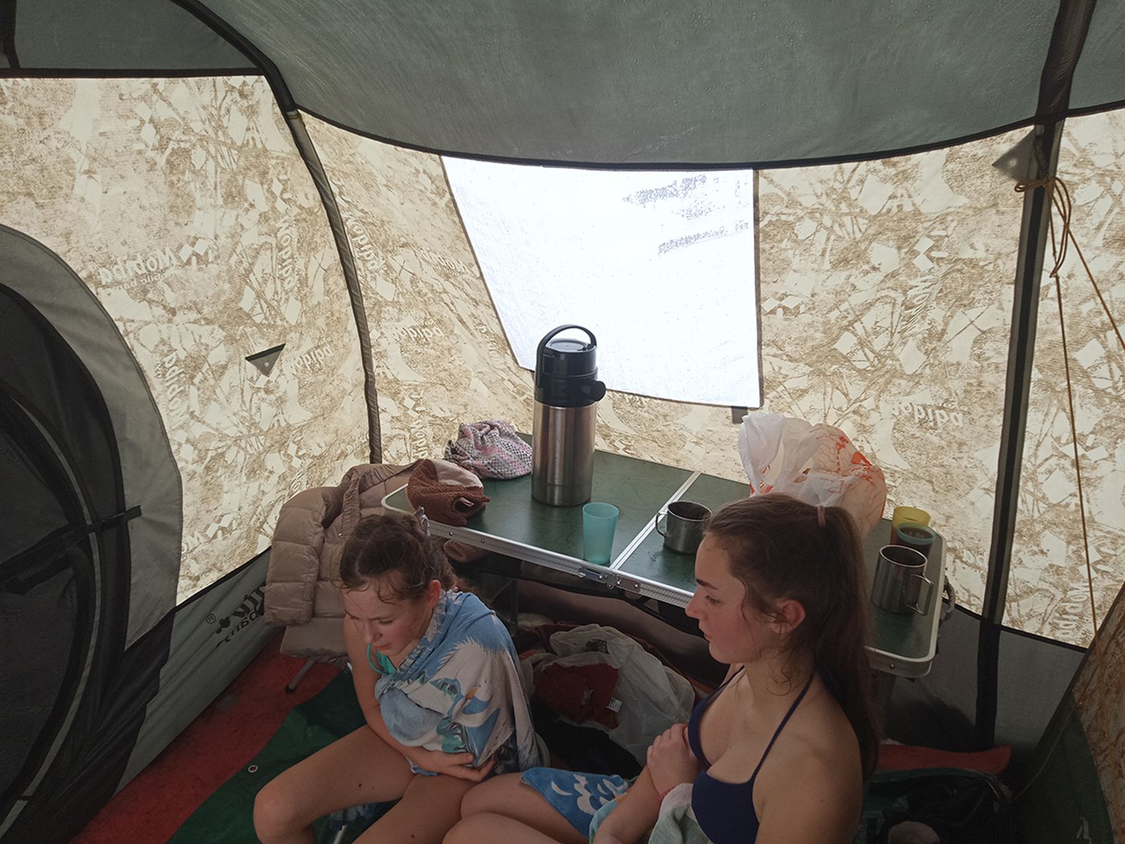

Виталя, разумеется, лайкосик за пост с фото и видео, однако, в следующий раз покажи, пожалуйста, побольше, как что в тамбуре расположено. Да и баньку с несколькими полоками (или полками).

Добавлено: 17 янв 2021, 15:49
Пал Палыч писал(а):в следующий раз покажи, пожалуйста, побольше, как что в тамбуре расположено. Да и баньку с несколькими полоками (или полками)
Тамбур на двух фотках показан полностью. Парная на видео есть. Про конденсат я бы поспорил, без печи его в разы больше. Но собственных выездов с тамбуром пока мало, надо статистику наработать. Думаю тут несколько влияющих факторов: какая печь в парилке и её производительность, как часто открываются двери, режим работы печи в тамбуре, утеплен ли пол в тамбуре, температура и осадки на улице, есть или нет ИЗН.
