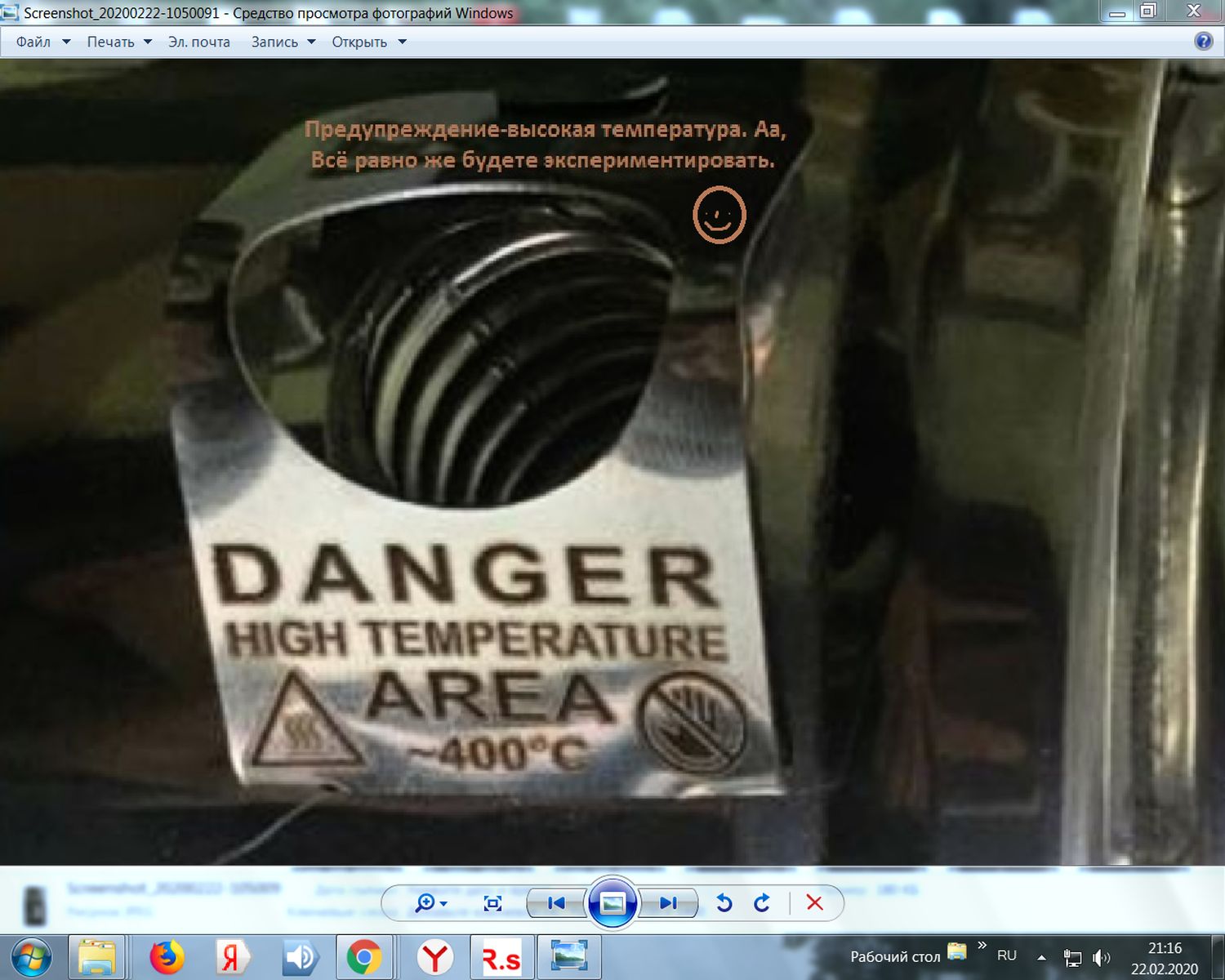

Замерил, интереса ради, расстояние от штатного ППГ КЦ-3 до внутренних стенок МБ-22. Получилось 34см и 45см. Внешние стенки оттянуты. Внутренние, понятное дело, немного из-за этого провисают.
До ближнего края полока 70см. То есть рабочее направление получается одно, - по диагонали, к центру. А Кайфандра поменьше 22й будет.
Уже представился козырек, направляющий струю вниз, к ногам, под полок. Пар все одно вверх поднимется. Хотя с чего это я решил, что пар идет параллельно земле и вообще под напором? А, потому что в видео прозвучало слово факел. То есть это видимо не облако под напором, а более узкий поток.

450 мм будет достаточно, чтобы ткань не расплавилась. Кроме того, ничто не мешает заглушить отверстие в защитном лепестке любой полоской жести, чтобы струя сразу разбивалась на два поток вверх и вниз. Эту заглушку мы тоже со временем сделаем. Мы пробовали разные варианты. Уменьшали отверстие в лепестке, глушили его полностью. Это влияет на процесс парогенерации, но не критично. Можно было изначально "в базе" заглушить лепесток. Но тогда мы бы Вас лишили радости поиграть с этой струей пара. Испытать, что такое "паровой душ". Действительно можно отклонить струю немного вниз, чтобы больше греть ноги. Предвижу, что у наших мобибийцев будет много экспериментов по модернизации этого узла. Там можно хоть колесо с лопастями поместить, чтобы крутилось. И по нему оценивать силу струи.
Конечно, пользование этим новым ППГ накладывает на пользователя ответственность. Поэтому на нем и размещены предупредительные надписи. И в Инструкции будет об этом написано. Чтобы сопло отворачивали от греха подальше в угол, если планируется, что в банных процедурах будут принимать участие дети. Чтобы не обожглись. Струя пара она ведь невидимая.
Хотя, серьезный ожог можно получить, только если прям конкретно специально лезть рукой к соплу. Но уже в полуметре от него пропадает желание приближаться ближе. Просто отпугнет областью резко повышенной температуры. Мы же не пытаемся потрогать раскаленную стенку топки или дымоход?

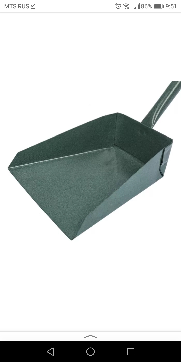

По видео там больше отверстие. В руках Жи-2 не держал, но подумалось что можно вокруг обмотать перфолентой (над отверстием) и на ней закрепить на болтике поворотную железку по форме в виде совка. При необходимости можно повернуть перфоленту в сторону и парогенерация будет идти в штатном режиме.

Меня на этом фото смущает только гофра, не прогорит или это только небольшой отрезок на самом выходе?
Re: К-2. Новая свобода - 2. Кайфуй - 2
Добавлено: 22 фев 2020, 08:53
Бигстеп писал(а): Меня на этом фото смущает только гофра, не прогорит или это только небольшой отрезок на самом выходе?
А с чего бы ей прогореть? Если процесс испарения эндотермический будет постоянно ее охлаждать? На этом и основана работа теплообменника. Рабочее тело не даст уйти в закритические режимы перегрева. Поэтому я бы рекомендовал начинать с небольших порций воды, чтобы процесс закипания наступал как можно раньше, а время работы "на горячую всухую" было бы минимальным. Ну, а если прогорит... Вы знаете, где искать виноватых и кто заменит. ))
