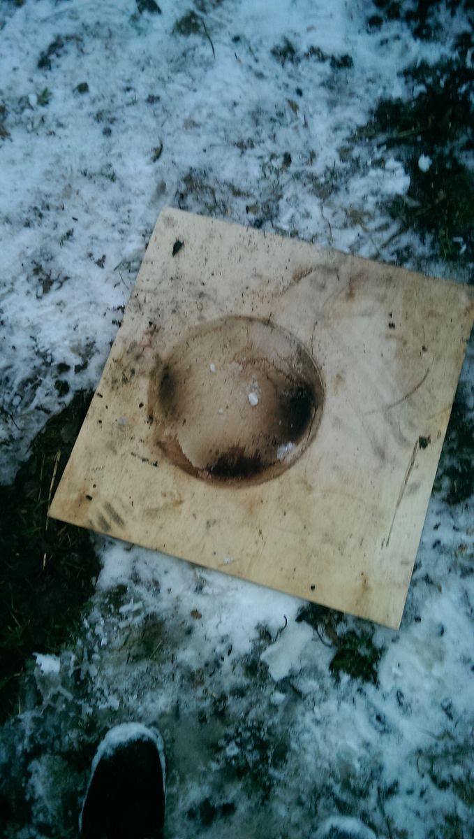

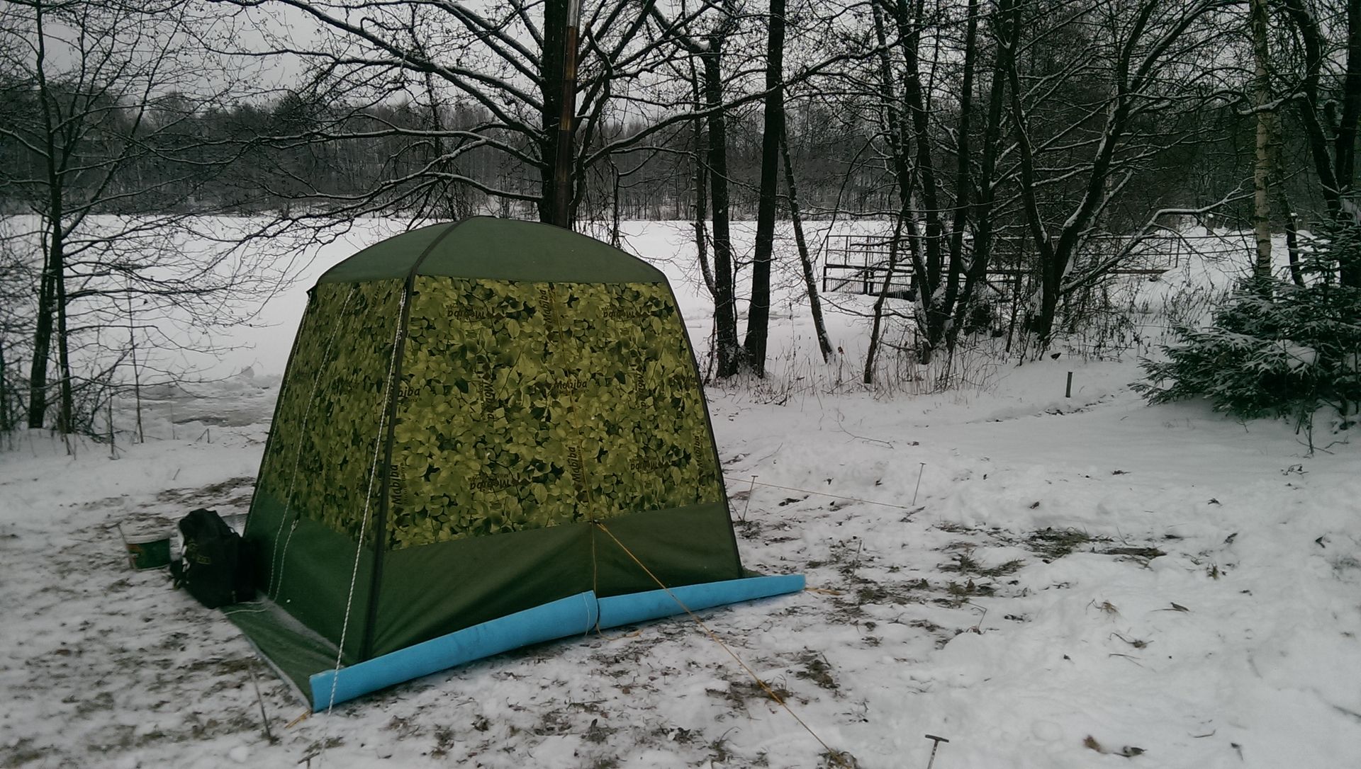

Вчера вырвался попариться на водоем, ставил МБ-10, пол утеплил фольгированным пенофолом 10мм, температура за бортом -4-5. Во-общем, кондиции получились отличные, после закипания долго посидеть не получается, приходится либо на нижний полок перемещаться, либо бежать в прорубь ). Короче говоря все отлично, но точно не хватает колосника, первые тесты как-то не обращал на это внимание, но чем дальше , тем больше хочется ) . Как уже писал Сергей(покопавшись в гараже), на задней стенке образуемся много углей, и он там очень долго прогорает. Буду как и Сергей мудрить с "хреновиной".
Да, чуть не забыл, пенофол под печкой сильно проплавился, даже больше не под самой печью, а по бокам и со стороны дверцы, хорошо что во время заметил, обложил дровами и полил водой, прошу прощения за фото, к сожалению не получилось (,

Миша, а чем топил?
Сообщения: 3055
Благодарил (а): 3581 раз
Поблагодарили: 2395 раз
Re: Отзывы о Гравицапе КЦ-2. Первые тесты Гравицапы.
конечно же дуб

Мифодий81 писал(а):конечно же дуб
Видимо у дуба температурка сгорания "адовое пекло", выше чем у Пини-кеев. Так здорово топку у дверки пожамкало, повело...слева особенно.
Сообщения: 3055
Топку да, повело, до крещения надо выпрямить и еще язычек приточный на дверке погнуло.

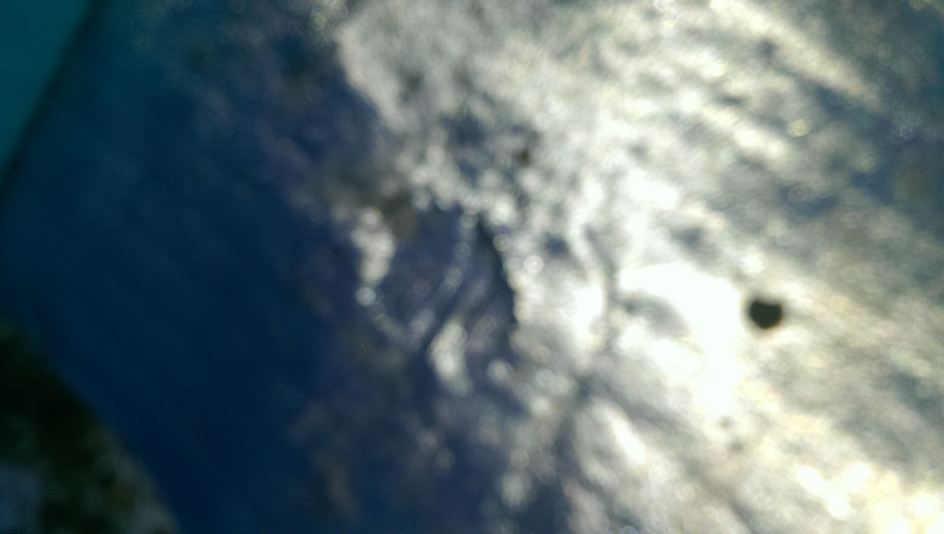

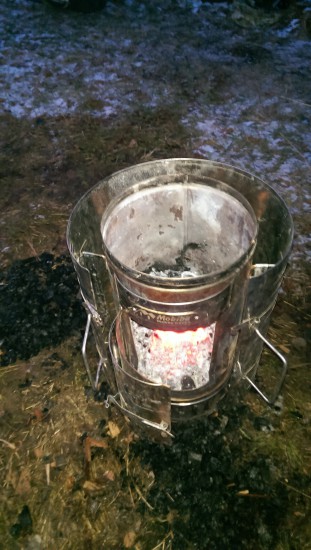

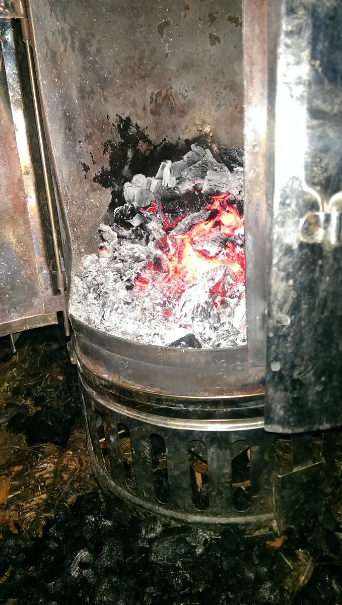

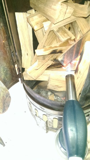

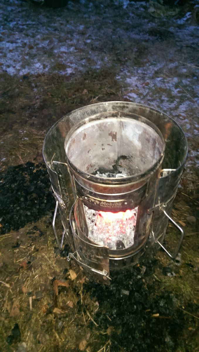

Всех приветствую! Вчера удалось попасть на водоем и попариться, погода не подкачала, температура -3-4, ветра не было совсем. Как и хотел, тестировал колосник на КЦ-2. Около двух часов горение было прямо-таки сильно интенсивное, температура колебалась от 70 до 80-ти, влажность 45-55 %.
вот что стало с колосником.
