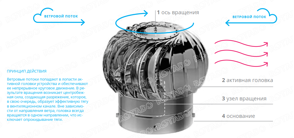

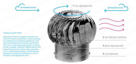

В продолжение темы про варианты усилителей тяги:
Красивая блестяшка!
Красивая блестяшка!
Фиговина интересная, красиво крутится, лопастями машет!
Но производитель всячески избегает вопросов установки на дымовые трубы (хотя по телефону сказал, что есть уже экспериментаторы использующие на дым). Увеличение тяги аж до 4-х раз.
Интересно было бы попробовать, но стоит 2-3 т.р. оцинковка-нержа.
