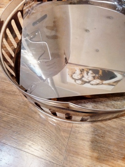

Паробомба-3. Доводка под себя.

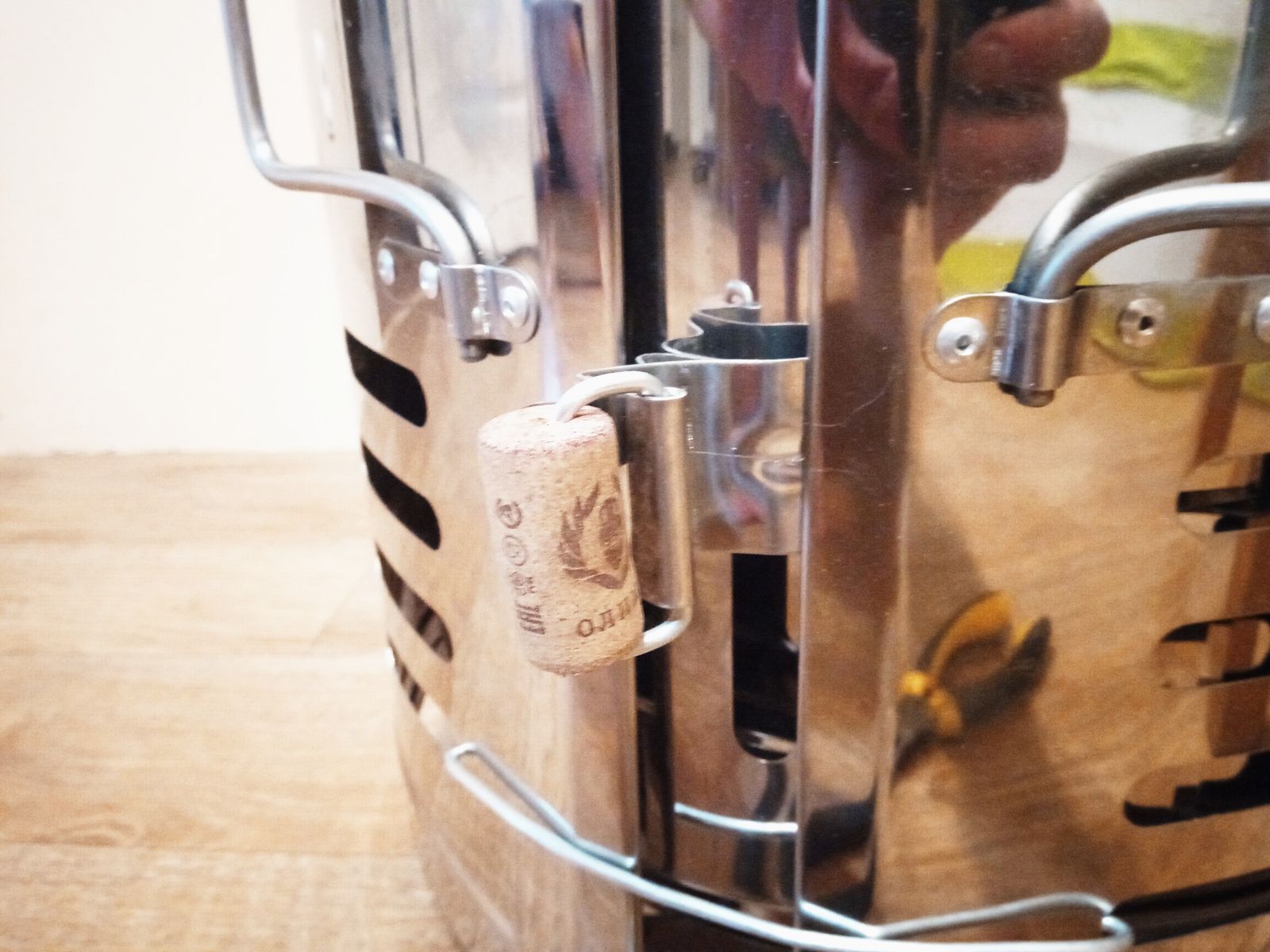

Всем привет! Сразу воплотил то что давно держал в голове, ну как давно с того момента как у нас в гостях была Паробомба первой ротации. Тогда даже подумать не могли что её место на постоянной основе займёт в Дачке и уже и в наших душах, её 3-я реинкарнация, или если хотите младшая самая из 3-х сестёр, либо как назвала моя супруга « Ваш ( речь про Алексея Александровича) ребёнок теперь с нами!

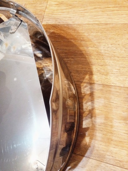

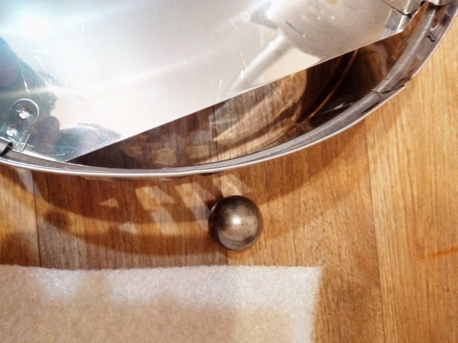

Сразу чтоб не обжечь пальцы сделал вот такую ручку, а для транспортировки такой вот крючок, дальше тоже будут улучшения, но позже. Также немного была замята корона, чему я очень рад ( в смысле что не фатально) прокатав это место подшипником большим, практически и не видно стало. В общем как-то так:
И с такого ракурса
И с такого ракурса
Вот такая вот вмятинка
Ручка и крючок, для фиксации нижней части экрана

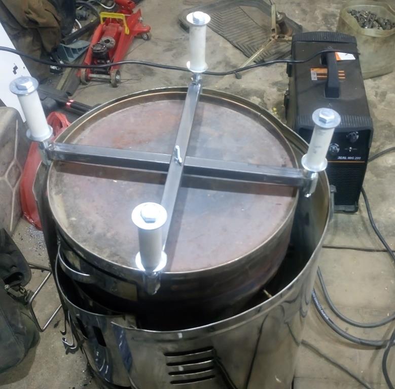

Рабочий график крайне напряженный... Времени на баню и гараж совсем нет. Пока. Но я же жду свою 332-ю! И топить там я собираюсь любимую Паробомбу. Выкроил пару часиков и посетил гараж. Вот тут http://www.mobibaforum.ru/post20729.html#p20729
и далее я описывал свою регулируемую подставку и ее недостатки. Вот и решил немного подправить.
Вот что получилось...
Подставка разборная. Все убирается в топку.

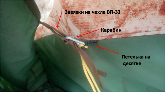

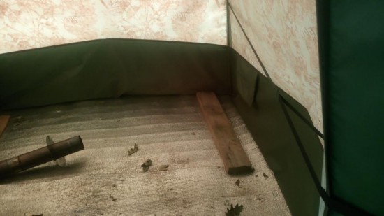

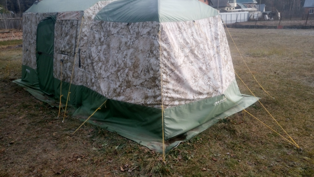

Размещу здесь. Хоть сделал на ВП-33. Но может кому пригодиться и на однослойках с дополнительными тентами. Суть в чем. Накрывая десятку тентом, который пришит к ВП-33, надо что бы стенки палатки были растянуты по сторонам и для этого на тенте есть завязочки, которые надо привязать к петелькам на палатке. Попривязывав и поразвязывав пару раз я купил карабинчики и вот как получилось.
Вот так выглядит палатка под чехлом.
Вот вид изнутри. Хорошо видно как растянуты боковые стенки.
Завязки на тенте просто связал, образовав петельку. Карабин вставлен в петлю на стенке десятки.
Стало гораздо удобнее.
