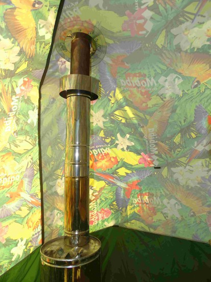

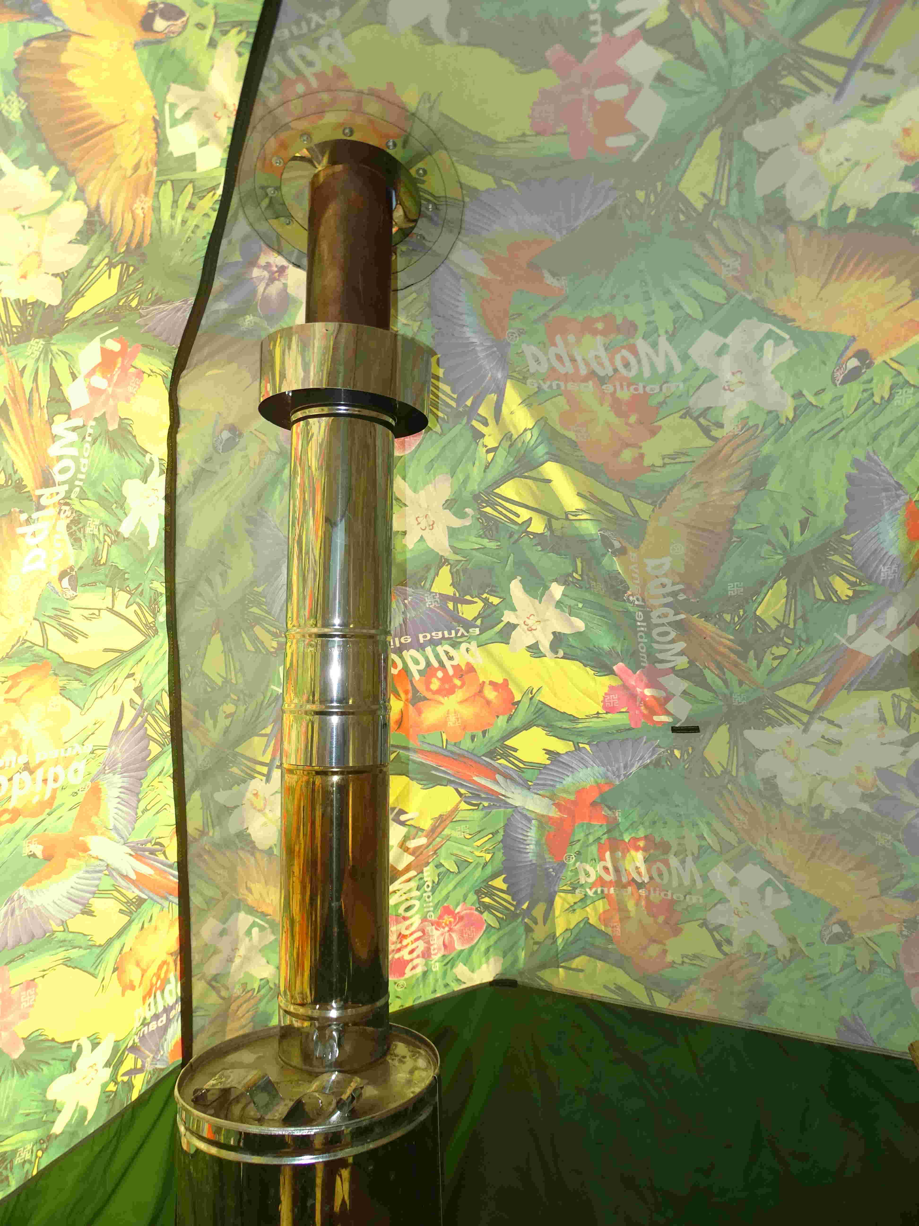

По просьбам страждущих, да и по причине своего неуёмного любопытства, провёл вчера первые испытания Кайфандры с ППГ. Расклад такой: к стандартному комплекту был просто добавлен ППГ, разделка расширена на 4-5 мм для нормальной установки дымохода. Таким образом, длина дымохода увеличилась на ППГ.
При розжиге ничего необычного, через 10 минут после того как чиркнул спичкой, печь разошлась, ещё через 20 - закипел полный бак.
:!: Тут сразу скажу: так делать не надо! ППГ, как и любой элемент печи, устанавливаемый в палатке, должен быть прожжён перед использованием. На мой взгляд, нужно первую топку делать с минимумом воды и с открытой крышкой бака. Так температура на элементах ППГ будет максимальной и вся технологическая смазка выгорит. А ППГ приобретёт красивый золотистый (фиолетовый или шоколадно-коричневый, тут уж как топить :P ) оттенок.
А у меня ещё 10 минут проветривания с открытой дверью. Поспешишь... ну да ладно, времени на испытания пятничным вечером всего 2 часа было.
Первое наблюдение - после проветривания температура в бане ощущается, а привычного уже тумана, облаков - нет! На окне пар конденсируется мелкими капельками, горадзо более мелкими чем обычно. Посидел, полежал - хорошо на ПСН-700! Для первого захода хватило.
Погулял, надо бы подкинуть... А вот при подкидывании обнаружил новое для себя и неприятное явление - дым в палатку :!: Проветриваем, паримся дальше.
Ощущения совсем другие, чем в стандартном комплекте. Пока не определился, что мне нравится больше. Но "жести" в таком варианте достичь не удалось, хотя и слабенькой баню тоже назвать нельзя. Проверенные друзья - банщики на пиковых режимах на пол сползали таки. Топил брикетами, специально хотел поймать максимум. Гигрометра по-прежнему у меня нет. Термометр на уровне полока показывал 50-60 градусов.
Вывод: Жига в таком варианте, похоже, не справляется с нагрузкой парогенерации и пароперегрева.
Варианты решения, как я вижу, следующие:
1. убрать турбулизатор (или оба) для увеличения тяги
2. поставить допсекцию дымохода с той же целью
3. попробовать разозлить Жигу колосником (или просто взять КЦ :? )
Будем пробовать дальше...

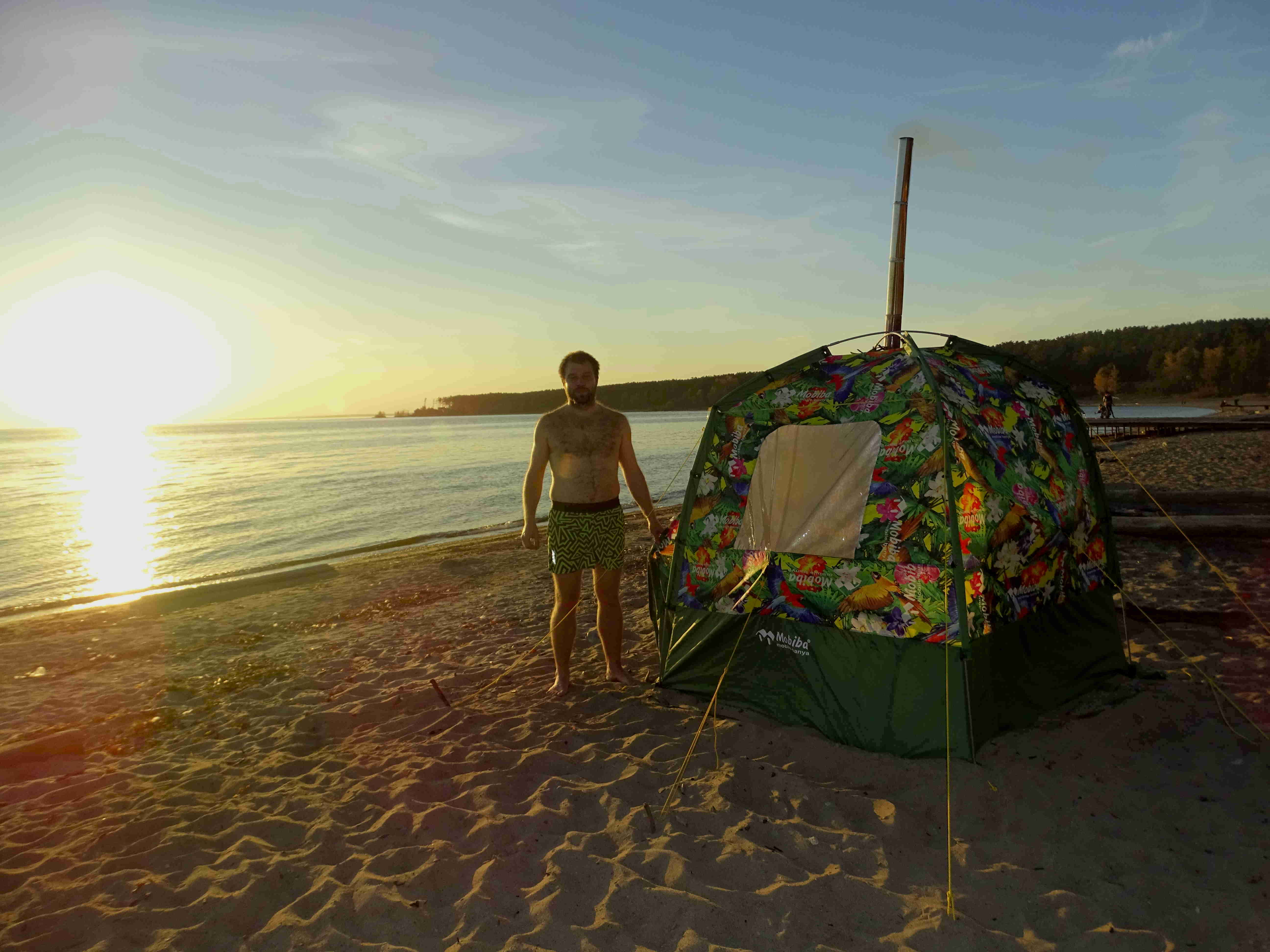

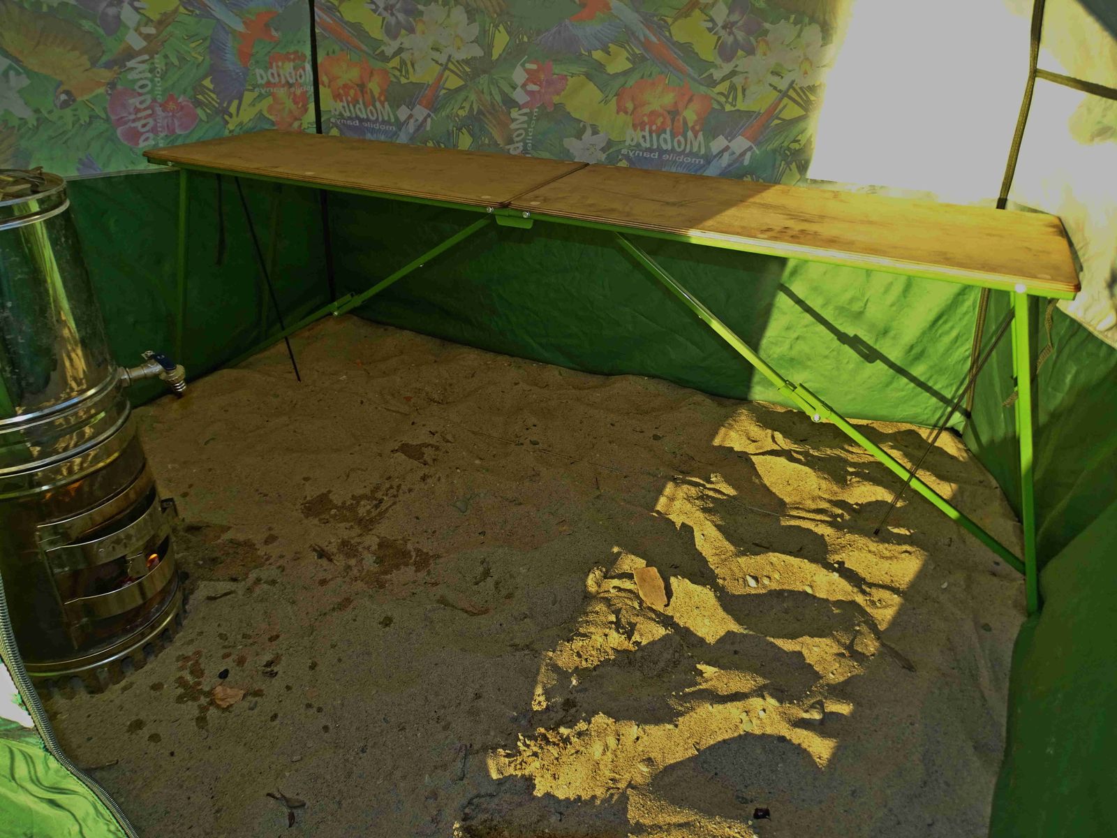

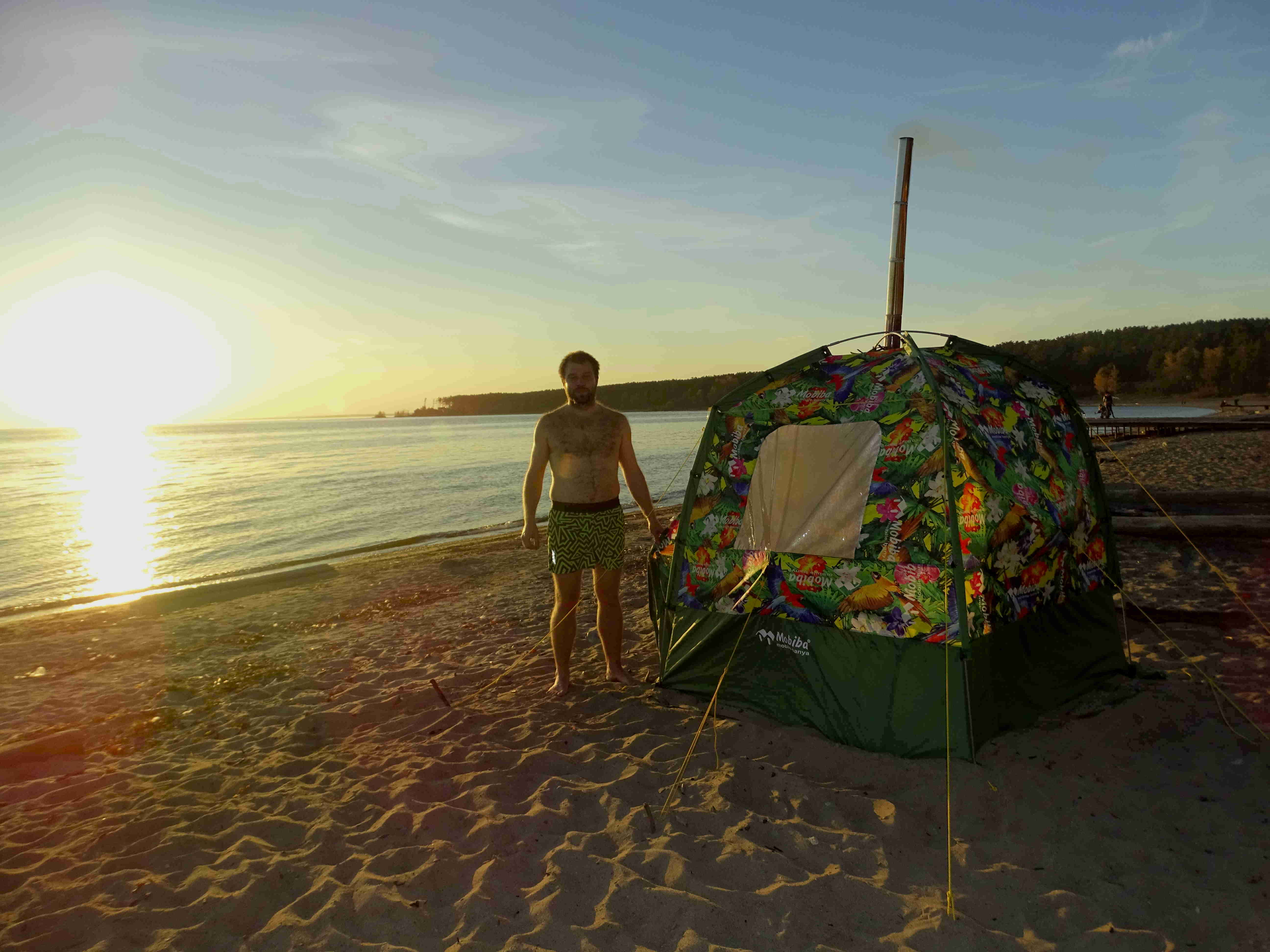

Фото испытательного полигона (испытатель показан для масштаба) и начинки Кайфандры:
