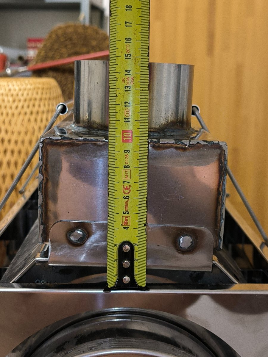

Шалаев Михаил писал(а): 31 окт 2025, 12:09 На сколько увеличилась масса Дюна-3 с дымооборотом, и на сколько см прибавила в высоту, примерно 12-15 см на мой взгляд по фото.IMG_20251031_145734.jpg
Ещё вопрос, снизится ли тяга с данным девайсом, и со стандартным количеством труб дымохода. Режим заслонки на дверце на каком минимуме будет работать.
Андрей CodeDaemon расскажи после использования, интересно, именно в режиме длительного горения.
С открытой заслонкой, и так ясно, будет работать.
Вес и высота на фото.
Остальные детали будут после первого выезда.
