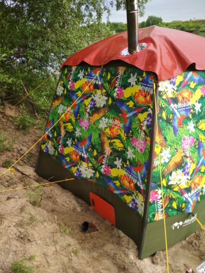

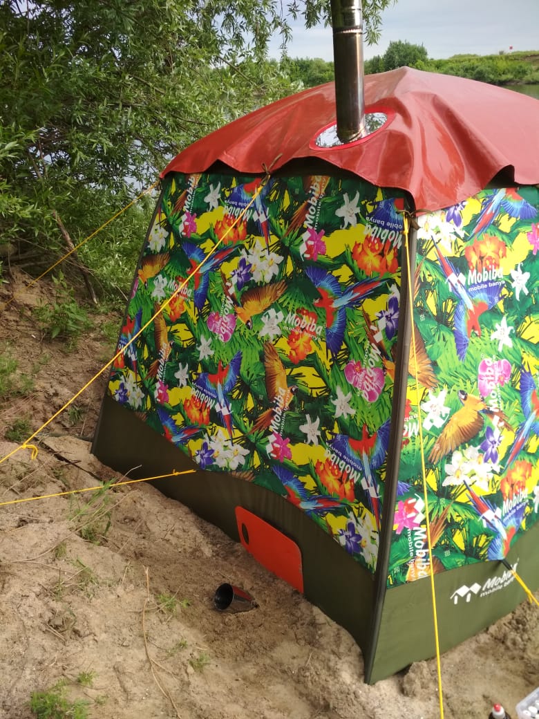

Путешествовали по Карелии. Останавливались в кемпинге. Париться белыми ночами, это что-то...

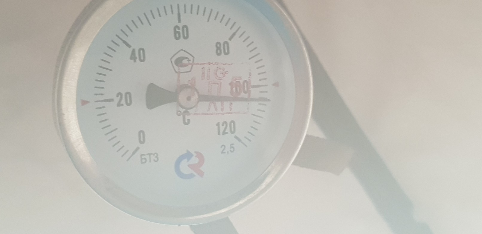

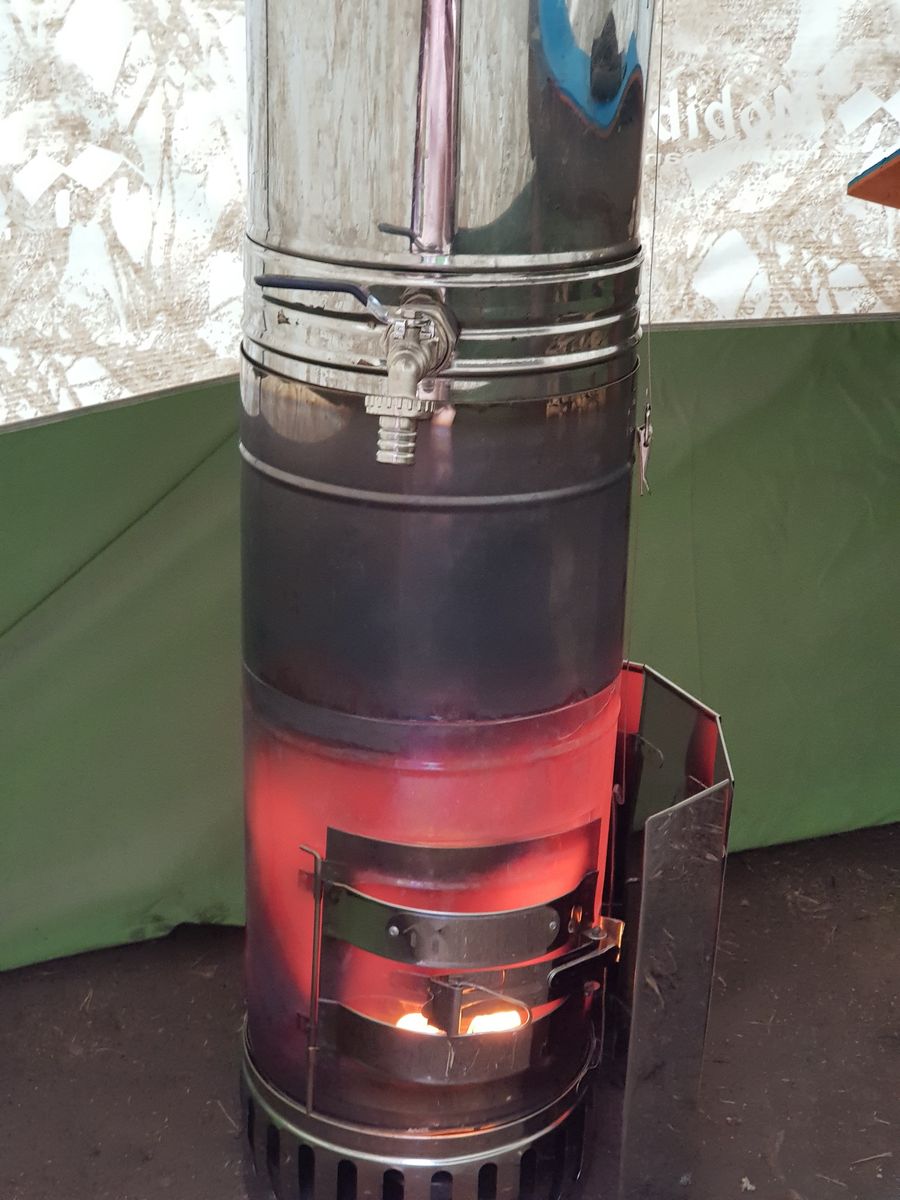

Топил сосной, она уже была напилена для костра. Лень было искать другие дрова. Как видно, красная топка, это горит сосна. Было около 110 градусов.

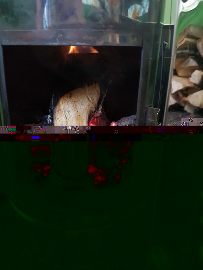

На следущий день, после ночного дождя, печь стала дымить ( ночью на трубу одевал банку,от дождя). Кое как попарились и пошли пить чай. Дрова не горели, тлели в печи часа 3, последствия топки сосной. Потом подбросил одно полешко и еще 2 часа была кипяченая вода. Получился самовар)))
Когда разобрал дымоход для прочистки, оказалось что полностью забит турбулизатор. С другой печью у меня такого не было, когда сосной топил. Но и турбулизатора тоже не было. Сажа покраям трубы наростала. Можно было обстучать, и дальше топить. С Жигой это так нельзя, из за турбулизатора. Только
полная разборка дымохода.
А может ну его, этот турбулизатор?
Он у меня и сам выпадать стал уже.
Хочу сделать заслонку, регулировать скорость горения. Самоварный режим, отличная вещь.

yugoriv писал(а):Когда разобрал дымоход для прочистки, оказалось что полностью забит турбулизатор. С другой печью у меня такого не было, когда сосной топил. Но и турбулизатора тоже не было. Сажа покраям трубы наростала.
А за какой промежуток времени так лихо забило трубу? И как топилась печь при этом?
На режимах близких к крейсерским такого происходить не должно даже в дождь.

Топил раза 2, до того. Это была старая сосна, сухостой, 20 см в диаметре примерно. Коры не было. Наколотые дрова были средней сухости с запахом смолы. После активного горения, подбрасывал по одной полешке к углям, несколько раз, вода кипела очень медленно. Дождя во время протопки, не было. Ночью он шел, но труба была банкой закрыта.

yugoriv писал(а):Возможно из за погоды, вся сажа комочками крупными была, вот и забило все.
Физика-то простая. Дымоход снаружи охлаждался больше, чем обычно. Из-за погоды, дождя. Это и послужило причиной повышенного оседания сажи на стенках. Чтобы этого не происходило, дымоход нужно утеплять. Либо придется регулярно очищать.

yugoriv писал(а):После активного горения, подбрасывал по одной полешке к углям, несколько раз, вода кипела очень медленно. Дождя во время протопки, не было. Ночью он шел, но труба была банкой закрыта.
Вот здесь ответ и кроется. Длительная топка на минимальном режиме способствовала сажеобразованию.

yugoriv писал(а):А как же с другими печами длительного горения, "Согра" например? Тут в другом дело.
В бане влажно, воздух то из палатки забирается.
Может стоит сделать приточку с улицы сразу, чтобы с палатки печь влажный воздух не забирала.
Всё верно! У воздуха внутри палатки высокое влагосодержание. Температура конденсации такого воздуха значительно выше чем у обычного уличного воздуха. На минимальном режиме температура дымовых газов низкая, поэтому может достигать точки росы по мере прохождения дымохода. Использование смолистых дров или просто не полное сгорание топлива (СО) способствует сажеобразованию, а конденсат способствует налипанию на стенки этой сажи. Вот как-то так.
