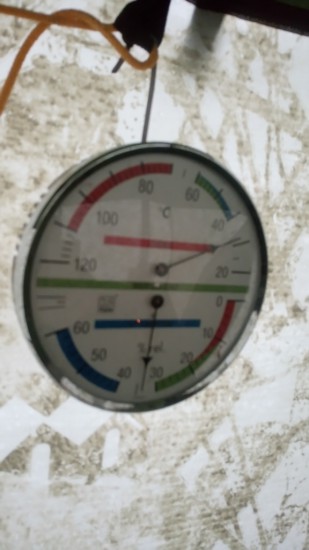

Доброе утро, страна!) Не будем ждать понедельника! Сейчас я вас разочаровывать буду! Полноценного теста у меня так и не получилось. Что такое полноценный тест? Это как фильму хорошую снимать. Один сюжет требует нескольких дублей. Потом обработка, монтаж, музычку подобрать и на выходе смотрибельное кино. Так и с экспериментами. По хорошему надо баню прогнать без хреновин, снять все показатели с разных точек, потом с хреновинами. Зафиксировать результаты, проанализировать, повторить эксперимент... Вот если бы я работал в Мобибе, то да! В принципе я хотел хоть как то приблизиться к эксперименту, даже взял опять приборчик точный на работе. А тут... С экспериментом случился облом, зато у меня просто получилась классная баня! Но обо всем по порядку. Баньку я не разбирал и она меня встретила вот в таком виде.
В прошлый раз температура была +3; +4 градуса, в этот - примерно так же, но со знаком минус.
Собрал печь, поставил все хреновины (на трубу, в топку и в бак)), прикрыл штатную приточку и положил трубу. Все как в прошлый раз.
Топил все той же, не очень сухой березой. После растопки, минут через пятнадцать в баньке стало так
Темнеет сейчас рано, поэтому я запасся фонариком. Далее вода закипела и первое время я пытался еще хоть как то фиксировать результаты, но день что ли такой был, вообщем все было против экспериментов. Родственники изъявили стойкое желание присоединиться в качестве экспертов. Соответственно, часто хлопающая дверь, выпускающая и запускающая распаренные тела не добавили точности и стабильности регистрации параметров. А дальше вообще вообще началась мистика. Сначала сдох электронный регистратор. Тупо замерз. Затем фонарь... следующим был телефон) ну и последним сдался я). Посмотрев на очумелых и довольных родственников и добавив дровишек в топку я взялся за веники... Потом плохо помню, что было. Но было супер! Из последнего, что мне удалось зафиксировать. На уровне полка температура достигала 65 гр. при влаге около 50%. На уровне плеч - температура около 80-85гр. Влага от 100% (при закипании) до 65-75% Но это вещь! Хотя, иногда эти показатели, как мне кажется, перекрывались, так сказать шкурой чувствовал, когда на пол сползал. Но для подтверждения требуется проведение полноценного эксперимента. Однозначно могу сказать - та железяка в топке определенно добавила кондиций и взбодрила КЦ-2. И чувствуется запас. Не в смысле, что можно еще разогнать температуру, а то, что теперь КЦ-2 свои кондиции сможет удерживать и при более отрицательных температурах. Ну а если второй слой.... Тут много писали про форму хреновины. Форма, действительно не оптимальна. Делал из того, что было под рукой. Надо было проверить теорию практикой. Есть мыслишки как доработать и есть еще треть корпуса старой паробомбы))) Вот из нее, родимой и будем ваять новую хрень. И для Жиги тоже сделаю. Ради спортивного интереса. Хотя для нее это не так актуально.
