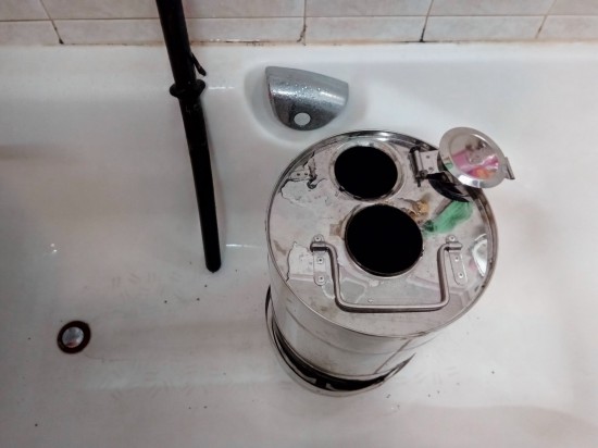

Re: Парогенератор Парофон-3
Всем Здравия! Вот по совету форумчан решил почистить Парафон-3. Как оказалось для этой цели очень хорошо подходит ПР ( палка резиновая) :lol: , да, да, та самая которая на вооружении сотрудников полиции и т.д. Ну да хорош ля ля, смотрим :twisted:
Сообщения: 1691
Благодарил (а): 804 раза
Поблагодарили: 1138 раз
Промывка с чем связана? Плохо работает или в целях профилактики?
Приветствую! Уже писал в нашей ветке, что не выходил он в режим, только кипел и всё, на что грешил, я устранил, а это посоветовали я и сделал, но ввиду только трёх раз использования скорее для профилактики, так на всякий пожарный). Вот правда не потестил, зачем если была Парабомба)

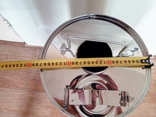

Саша привет! У тебя есть возможность промерить Парофон-3 в этом месте?
Диаметр?
И расстояние от крана до верха?
Привет, щас попробую
Вот как-то так:

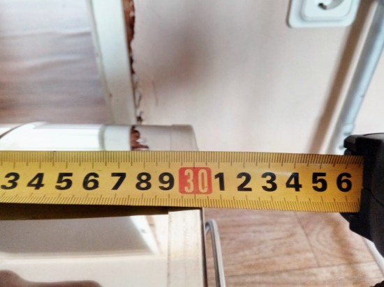

И от крана, до поясов жесткости

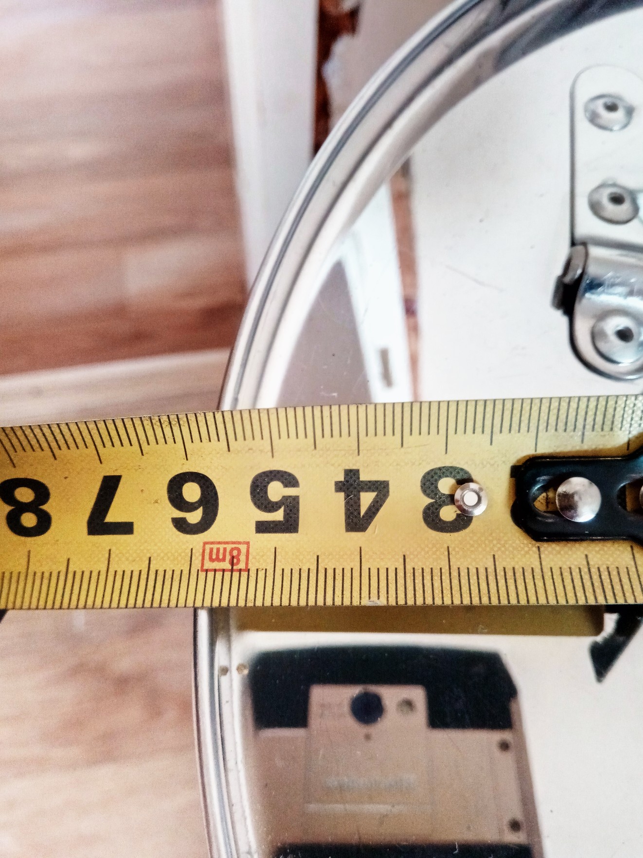

2 мм
2 мм
Вальцовка по наружнему примерно тоже что и те два пояска жёсткости

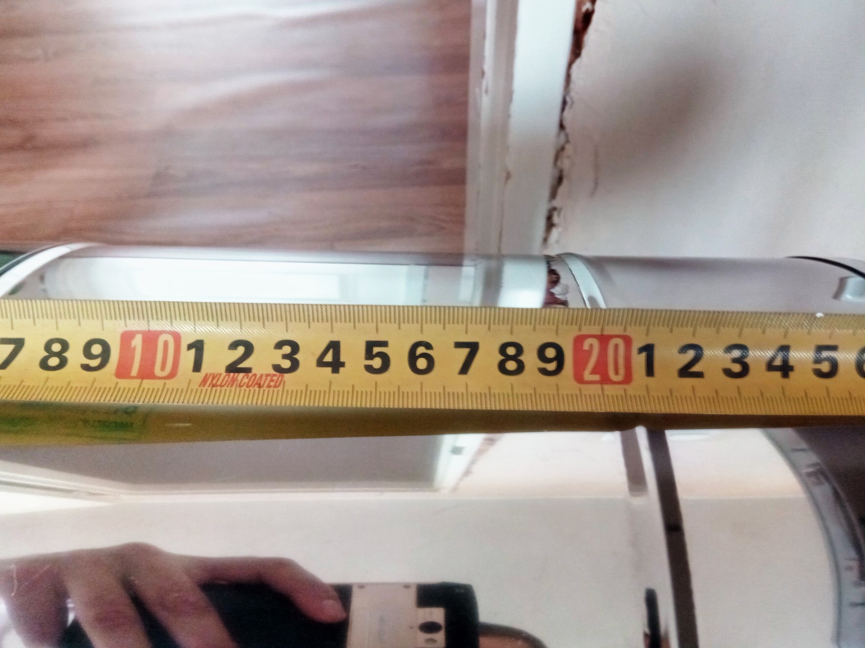

От крана до верха
От крана до верха
