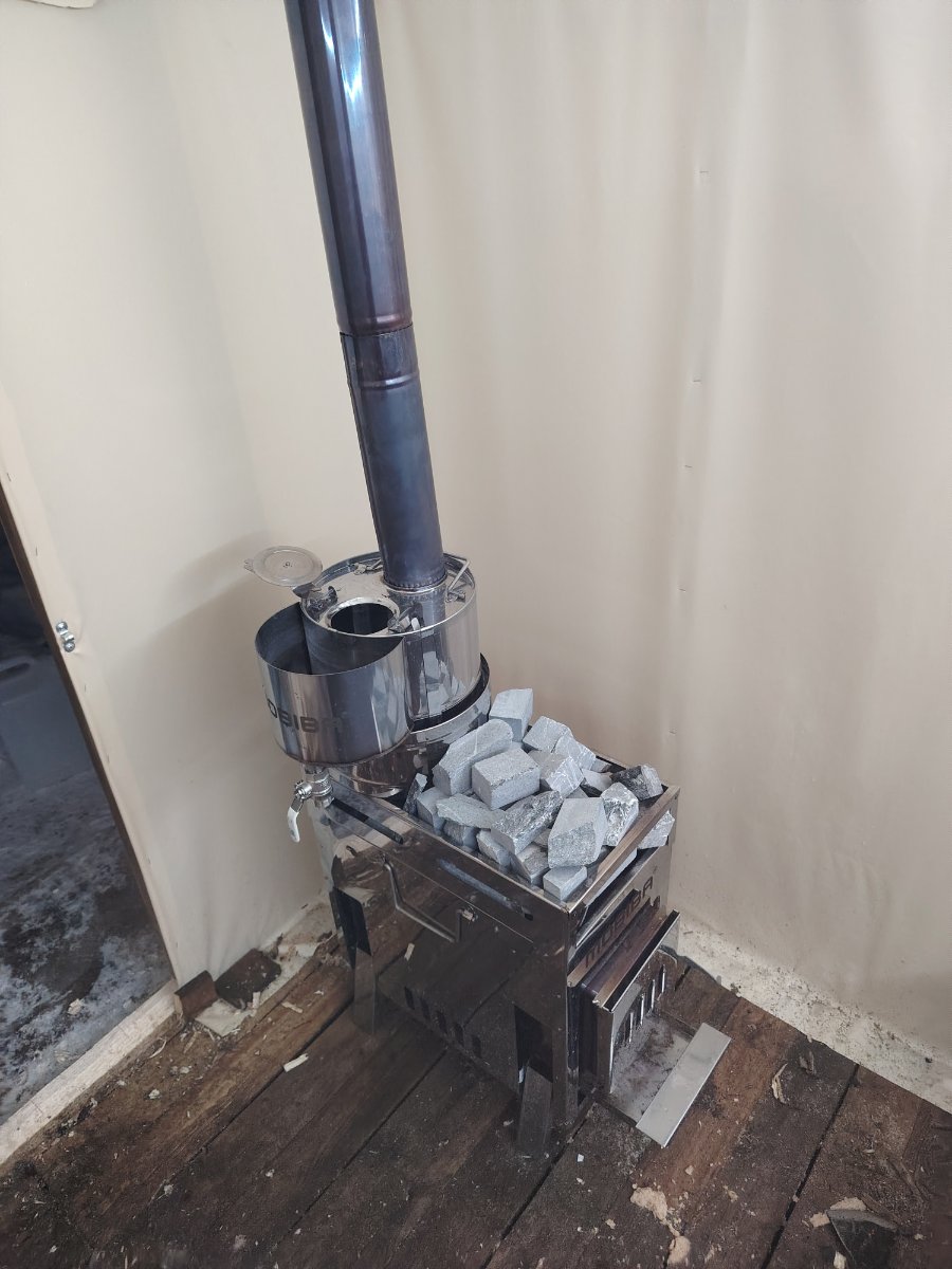

Вчера была баня с М8П4 в предбаннике моей стационарной бани. У нас пришли морозы и колодец замёрз, потому что я его не подготовил к зиме и воды теперь нет. Вот и думал как быть, пришла мысль переделать предбанник в парилку, как хорошо что я делал баню с предбанником, и отдохнуть можно, и поэкспериментировать. Размер 2,5м на 1,8м высота 2,7. Теперь мне хватает 20л воды, две канистры по 10л тёплой воды, взятой дома. Поставил М8П4, заложил каменку из талькохлорида. На улице -12 градусов, ветерок. Набил топку брикетами вперемешку с досками от паллетов. Медиана вышла на режим, парафон быстро закипел и начал неспеша накачивать парную паром. И я понял почему у него название парафон, в таком объёме не было жести без пара с камней, было просто кайфово, лежишь, греешься и отдыхаешь. Захотел попариться поддал на камни и сидеть невозможно-класс! Это не паробомба, которая и без камней заставляет скланиться к полу, это совсем другое, более спокойное, кайфовое. Но для меня М8П4 более стационарный вариант, я бы не стал брать её на вечерний выезд на озеро. А вот если на пару дней, тогда да.

^Илья^ писал(а): 29 янв 2026, 17:11 высота 2,7.
Может, потому что высота 2.7м? Вся жесть под потолком.

Нет, под потолком не было жести. Комплект М8П4 создавали для рб-200. Тут больше объем чем рб-200
