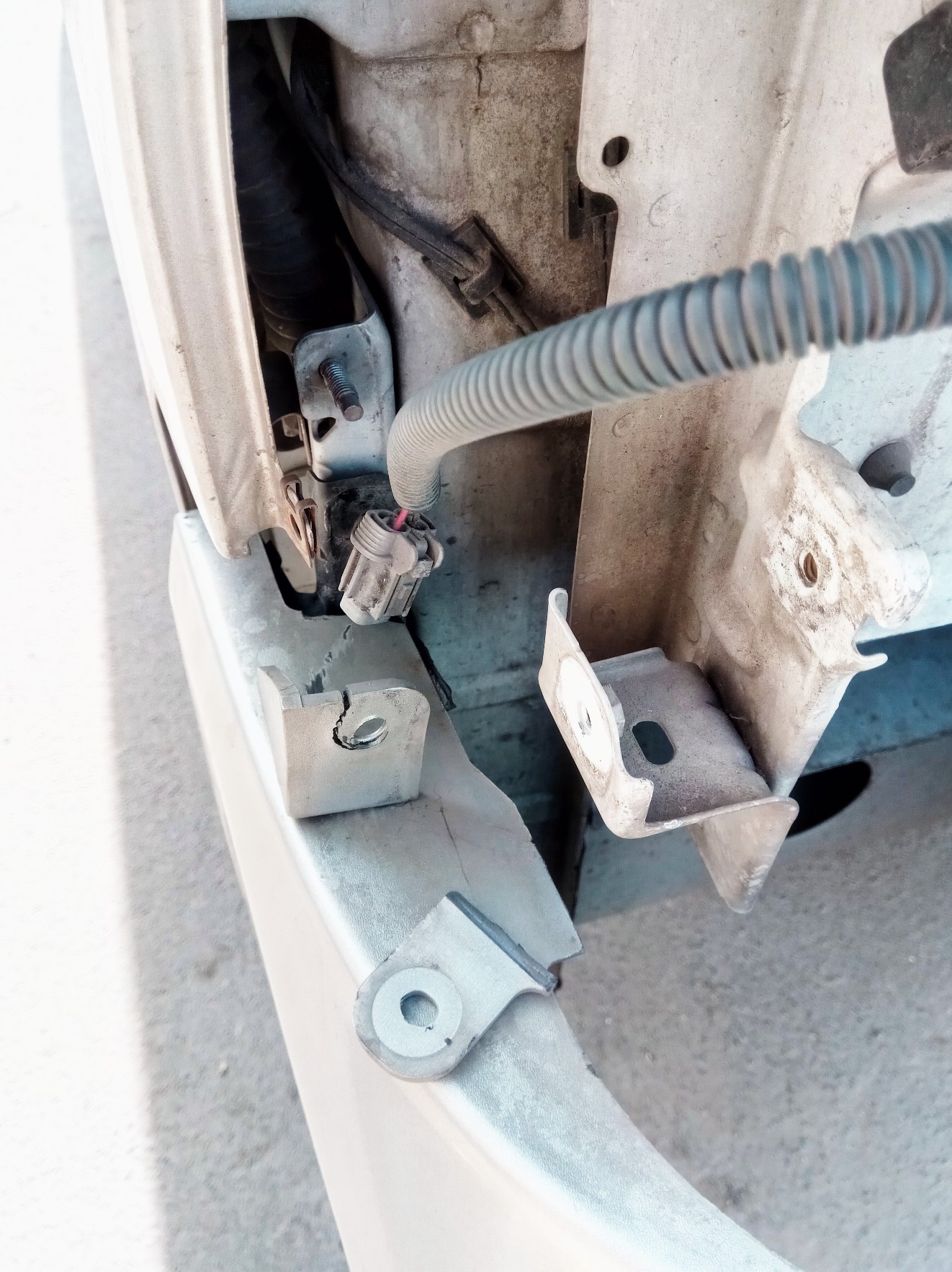

Не знаю, дай бог не пригодится но тем не менее решил поделиться опытом в ремонте пластика, на примере бампера в данном случае, а так что я только не ремОнтировал таким способом, теже расчёски у которых ручки тонкие после ремонта если и сломаются, то не в том месте где их заклеили. Суть такова- место склеивания естественно обезжириваем, после наносим любой но желательно самый дешёвый суперклей, на одну из поверхностей, вторую прикладываем к первой, проходим клеем чтоб был слой жидкого клея между склеиваемых поверхностей и самое главное не забываем ... ПОСОЛИТЬ, да, да, желательно самой мелкой солью, видя что соль впитала клей поливаем ещё и опять СОЛИМ)), суть в том чтоб соль была клеем пропитана. После высыхания можно лишнее удалить напильником, наждачкой и тд. На фото зимой рюхнулся в снег и сломал два уха у бампера, после такого ремонта я два раза в лесу пробороздил бампером по земле довольно жёстко, крепёж не отвалился. Обращаю Ваше внимание что склеиваемые поверхности небольшие, но тем не менее ударную нагрузку выдержали.
P.S.Можно и содой, но на отрыв она хуже держит чем соль.

Спасибочки, Александр Петрович, попробую на своем бампере так поклеить. Сподвигли на эксперимент.
А то уже места живого нет, всё покоцано, аж ужасть как.
Ab$ent писал(а):Спасибочки, Александр Петрович, попробую на своем бампере так поклеить. Сподвигли на эксперимент.
Да не за что, советую что нибудь постелить с небольшими бортиками, я бумагу стелил загнув края, чтоб расход соли уменьшить))) Теперь в машине всегда вожу небольшой контейнер с солью и в нём же пару тюбиков клея.
