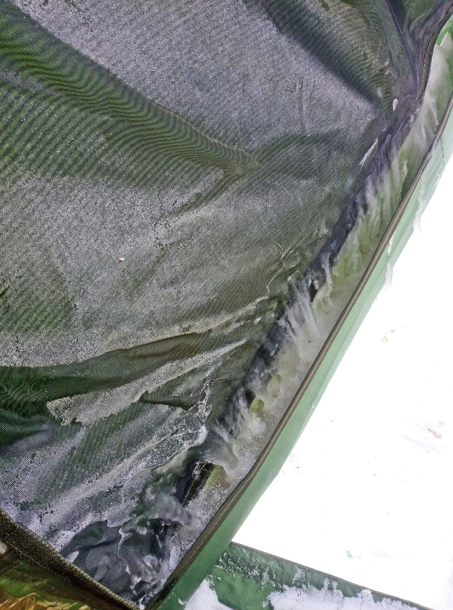

В двери нужно предусмотреть дренажные отверстия поширше. И в гермоклапане тоже, так как в итоге он тоже набит льдом. При том, что сам клапан не имеет отверстий и лёд из него можно извлечь только методом выжимания с предварительным топлением в горячей воде.

Мне кажется раньше отверстия в клапане делали.

Станислав Николаевич писал(а):В двери нужно предусмотреть дренажные отверстия поширше. И в гермоклапане тоже, так как в итоге он тоже набит льдом. При том, что сам клапан не имеет отверстий и лёд из него можно извлечь только методом выжимания с предварительным топлением в горячей воде.
В клапане точно дренаж есть.
Честно говоря ни разу еще настолько не забивалось льдом. Оставили на морозе с накопленным конденсатом? У меня при парении только в клапане намерзало немного, если упустить момент, когда печь уже не работает, но и отлипало от ткани без проблем.

Бигстеп писал(а):В клапане точно дренаж есть.
Дренаж то есть, но забился почти сразу и больше не отмерзал. Баня стояла в стационаре с Паробомбой - на фото результат после порядка десяти циклов при - 15°,-20°. По периметру бани так вообще плинтус ледяной образовался.

Станислав Николаевич писал(а):Дренаж то есть, но забился почти сразу и больше не отмерзал. Баня стояла в стационаре с Паробомбой - на фото результат после порядка десяти циклов при - 15°,-20°. По периметру бани так вообще плинтус ледяной образовался.
Тогда все понятно. На разовых выездах такого не происходит. Каждый раз все протирается и просушивается.
Ну, так что Вы хотите? )) Под стационаром, десять циклов. Тут никакой дренаж не поможет, если регулярно не удалять воду и лед.

У меня внизу клапана тоже снег периодически собирается. К-5 тоже стоит стационарно. Думал что снегопадами кратковременными наметает. Вообще не парюсь по этому поводу, выгребаю рукой снег и дальше парюсь. :mrgreen:
